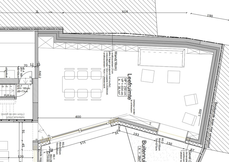

Dit is een vloerplan van mijn woonkamer.
Afbeeldingslocatie: https://tweakers.net/i/4Oe0C5VKepc6jgp-cMP6OS6sgvM=/800x/filters:strip_icc():strip_exif()/f/image/Z7kb4LxF15S6x2gNkeyQVNTS.jpg?f=fotoalbum_large
Mijn vrouw heeft haar veto gesteld, en aan de kamerinrichting mag ik niets veranderen.
Huidige opstelling & toekomstplannen
Aan de muur van de TV is er een 65" Oled TV met wallmount en een oud 2.1 setje.
Daartegenover een lege muur met juist de zetel tegen.
We zijn momenteel in de planningsfase voor de kastwand die de hele achtermuur (bovenzijde op het plan, waar de zetel tegen staat) zal omvatten (met nis voor de zetel).

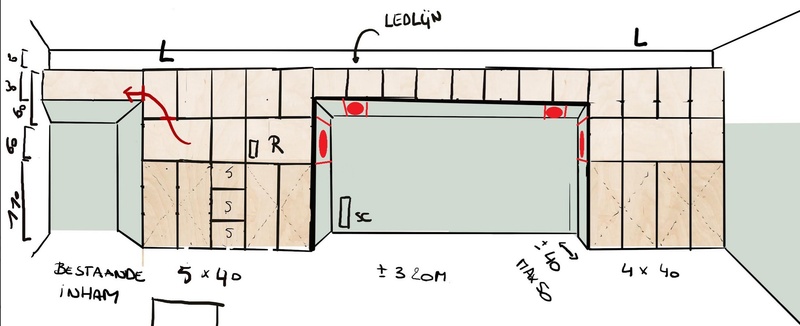

Onderstaande is een voorlopige mockup van de kast die we aan de achterwand zouden willen laten maken.
De indeling en grootte van kasten ligt nog niet vast, de diepte wel.
Afbeeldingslocatie: https://tweakers.net/i/Fiohad9oe88iF5R3AsHspSmwRU4=/800x/filters:strip_icc():strip_exif()/f/image/jBfb3nUWZwabHCO2tzbz8rBL.jpg?f=fotoalbum_large
Ik besef dat de opstelling allesbehalve ideaal is, maar ik zou er toch graag een zo verborgen mogelijke (vereiste vrouw) 5.1.4 setup van willen maken.
Achterzijde
2 surround speakers and 2 atmos in ceiling speakers
Ik heb wel de vrijheid om (beperkt) het design van de kast in functie van de boxen te maken.

@painy Gewone speakers zijn gemaakt voor min of meer vrije opstelling. Daar is het crossover filter op gemaakt (baffle step correctie). Als je in een nis plaatst krijg je denk ik wel veel midlaag, niet per se mooi. Gaat het wollig klinken denk ik.
Ik zou denk ik in wall's kiezen waarvan de tweeter richtbaar is. Sealed box erachter is niet nadelig voor geluid zo lang je het volume niet te klein maakt, misschien wel beter dan een semi lekke infinite baffle die je krijgt als je het in wall zonder behuizing doet.
