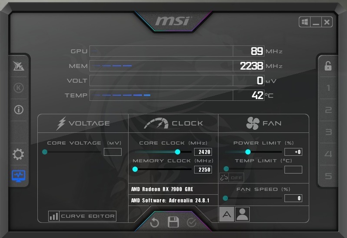

Ah heldere uitleg, thanks! Zojuist alles netjes aangesloten, maar de fans en RGB lijken niet te werken. Zie ik iets over het hoofd? Afbeeldingslocatie: https://tweakers.net/i/PWMZ7vnq2bIGbBAtLQ42TbM6RoM=/800x/filters:strip_icc():strip_exif()/f/image/F0h5DuOO0tgX8hjrqyQgOgoJ.jpg?f=fotoalbum_large

Waarschijnlijk gaan de fans pas aan als de gpu boven een bepaalde temperatuur komt. Wat betreft de rgb wellicht dat er software voor nodig is om het aan te sturen?

Miyazono schreef op zaterdag 14 september 2024 @ 19:17:
Ik heb de software gedownload en dit al geprobeerd, maar lijkt niet te werken.

Afbeeldingslocatie: https://tweakers.net/i/8gpKpYkYI2BjXakLFnH2s83PlIQ=/full-fit-in/4920x3264/filters:max_bytes(3145728):no_upscale():strip_icc():fill(white):strip_exif()/f/image/47CZNrQqT7uOAj8Qvovm4Y8z.jpg?f=user_large
Wellicht dat jullie aan deze info nog wat hebben?

Nevermind haha, er zit een schakelaar op de GPU zelf om led aan en uit te zetten, oops... haha
Oplettende kijker had het misschien al gezien op de eerste foto net boven de aansluiting van de voedingskabel. In ieder geval ontzettend bedankt voor jullie input!
