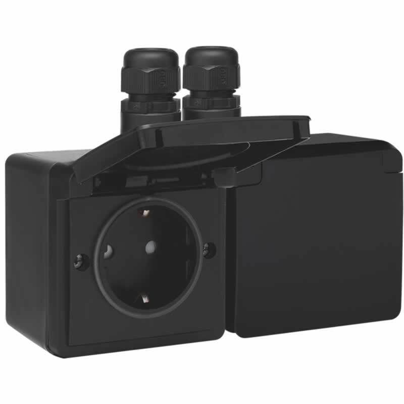

Nope, kabels gaan er niet achter langs, maar in principe door de wand tussen de stopcontacten. Ik dacht dat daar kant en klare oplossingen voor waren. Dit is het idee:
Afbeeldingslocatie: https://www.elektramat.nl/media/catalog/product/4/0/401305987-jpeg.jpg
Alleen zitten de verbindingen/ wartels van dit stopcontact aan de bovenkant, ik wil ze graag aan de onderkant.
De oplossing die jij voorstelt, met een lasdoos, dat is dit principe toch?

De kapjes van de Nikko Hydro serie kun je omkeren, dan zitten de één of twee wartels aan de onderzijde..
Let Op de wartels zijn geschikt voor kabels met maximaal 13mm diameter.
