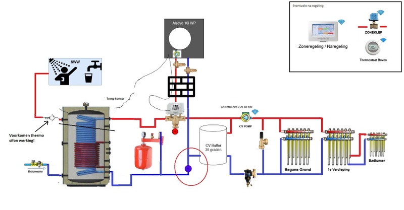

Dit snap ik niet. Waarom zou de retourtemperatuur toenemen. De retourtemperatuur meet je in de teruggaande leiding van het buffervat neem ik aan, niet de temperatuur van het buffervat zelf. Waarom zou de retourtemperatuur omhoog gaan als je een buffervat installeert?
Stel voor - toevoer is 45 graden, return is 25 graden, dus deltaT van 20 graden, wat de warmteoverdracht bepaald. Nu voeg ik een buffervat toe, return is opeens hoger (waarom?). Warmteoverdrachtsoppervlak veranderd niet, debiet veranderd niet, ik zie niet in hoe je opeens een andere returntemperatuur krijgt.
Afbeeldingslocatie: https://ibb.co/WFGJ6j1
Of begrijp ik het verkeerd?

Niet echt. Er is helemaal geen retourtemperatuur van het buffervat in de Alsavo opstelling, zie plaatje wat ik bij mijn vorige post heb geplaatst (ik ben niet slim genoeg om een IMG url werkend te krijgen 8)7 ).
Er gaat direct na warmteafgifte een return naar de pomp. Zou ook onlogisch zijn om het op een andere manier te doen, zelfs al zou je het terugsturen naar het buffervat dan pak je de temperatuur voor het weer het buffervat ingaat.
Bovendien verlaag je zo ook je deltaT, gezien je verwarmd vanuit het buffervat. Ik zie niet hoe het thermodynamisch voordelig is om "koud" water terug te leiden naar het buffervat.

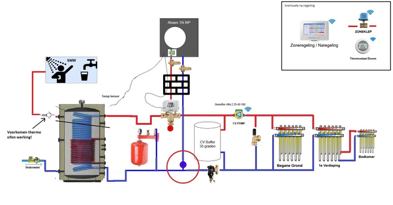

Oh, ik had het plaatje niet gezien omdat die niet werkte, maar ik herken het nu uit de handleiding van Alsavo.
Afbeeldingslocatie: https://i.ibb.co/tcQr4F5/alsavo.png

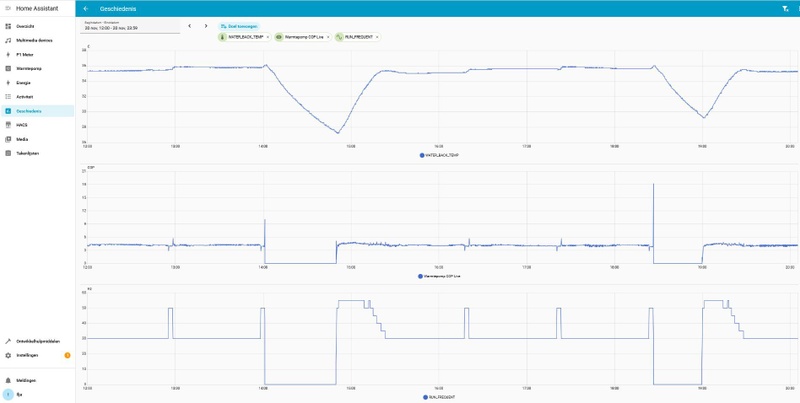

Mijn ervaring met de opstelling met buffervat (in mijn vorige woning dus) is dat de retour van de woning eerst terugkam in het buffervat, en vanuit daar een retour naar de warmtepomp. Twee extra aansluitingen op het buffervat dus, ten opzichte van het plaatje in de ALSAVO handleiding die jij postte.
Zeg maar opstelling F (linksonder) op deze afbeelding:
Afbeeldingslocatie: https://warmtepomp-tips.nl/media/buffer/parallel_buffer_opstellingen_warmtepomp.png
Maar, misschien gaat dit een beetje off-topic. Mijn punt was in ieder geval dat ik nu een opstelling zonder buffervat heb :P

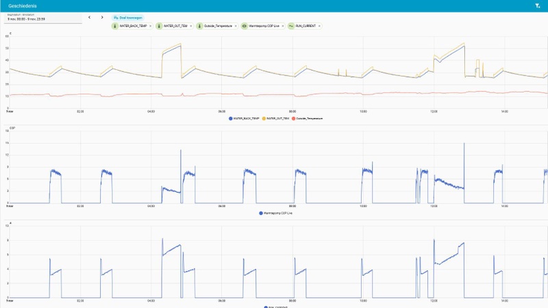

Het vervelende van de missende data is dat ik geen COP kan uitlezen. Ik heb geen aparte kWh meter op de groep waar de WP op zit, alleen mijn totale verbruik via een P1 meter - daar kijk ik wel vaak naar, zit op het dashboard van mijn Home Assistant. Via de Tuya app kan ik wel live voltage en amperage uitlezen, maar die kan ik niet via Home Assistant loggen.
Ik check dan ook af en toe of iemand al een betere koppeling tussen Tuya-HA heeft gemaakt (nee, alleen voor Alsavo Pro) of een manier om de Alsavo lokaal uit te lezen.
Ik verwacht wel dat hij minimaal de COP 4 haalt, want door het winterseizoen heen zag ik 'in bedrijf' (aanvoertemperatuur 40) een verbruik van ± 2000 watt en hij 'verwarmt beter' mijn huis dan mijn 5 kW airco. Maar dit is dus meer 'gut feeling' dan o.b.v. data. Het is in ieder geval niet dat hij slechts COP2 haalt of zo, dan was mijn huis echt niet warm gebleven.

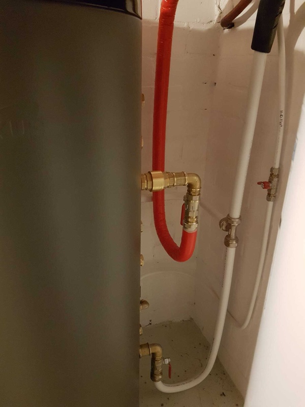

Afbeeldingen geven eventueel een platenwisselaar nog aan heb jij dit ook in gebruik of direct op de cv installatie aangesloten zonder een van bovenste ?
Ik heb de 10kW.
Mijn ervaring met een buffervat (in mijn vorige woning) was niet zo positief. Ik heb dus (eigenwijs) geen buffervat ertussen geplaatst. Ik heb best veel radiatoren en ben ze ook aan het vervangen van T11 naar T22/T33. Ik heb 'm rechtstreeks aangesloten op de ringleiding van mijn CV waar alle radiatoren parallel op aangesloten zijn. Als het echt niet kan, kan ik alsnog een buffervat plaatsen, maar dat betekent ook weer een extra pomp etc. En tot nu toe lijkt het niet nodig.
Misschien allemaal niet ideaal, maar goed genoeg.

De Alsavo is aangesloten met het bijgeleverde 80L TESI CV buffer vat in parallel opstelling en een 200L SWW vat, welke ik in doorstroom setup heb geinstalleerd (dus CV water in de SWW tank en vers tapwater via de geribbelde RVS spiraal, koud onderaan erin warm bovenaan eruit).
De warmtepomp schakelt zelf via 3wegklep tussen SWW en CV waarbij SWW de prioriteit heeft.
Autocad aansluitschema:
Afbeeldingslocatie: https://tweakers.net/i/OUyJJq1EDjD1Uh3UhAVLHmmWhW4=/800x/filters:strip_icc():strip_exif()/f/image/z36JyR6RaXLCyN0AqXmztG3z.jpg?f=fotoalbum_large
De Alsavo circuleert CV water op stooklijn over de CV buffer, waarbij ik voor het afgifte circuit een secundaire circulatie pomp (Grundfos Alpha 2) heb geplaatst, die het water door mijn droogbouw (DBS14) vloerverwarming pompt (circa 45m, volgende week komt de bovenverdieping erbij, 90m oid totaal).

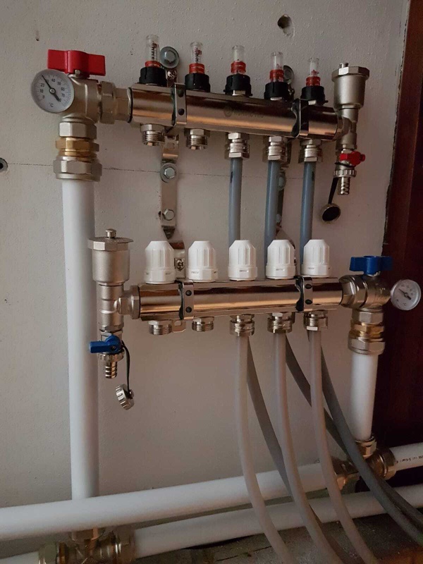

Vloerverwarming reageert ook vele malen beter dan toen ik de CV-ketel eraan had (met "robot" gesloten verdeler + evohome).

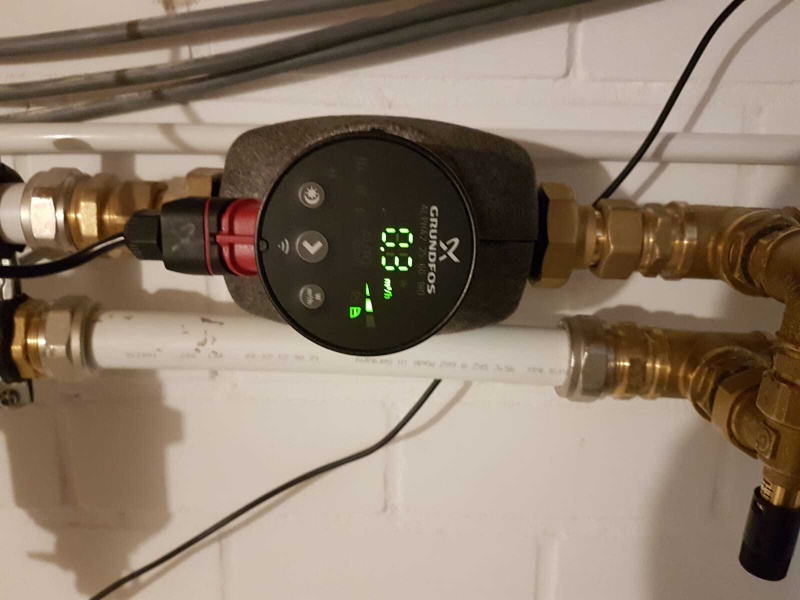

De Grundfos circulatiepomp drukt het bij 0.5m3^hr over de bypass (3bar), en draait normaal op 0.3m3^hr.
Afbeeldingslocatie: https://tweakers.net/i/tSAQYzgTEH2UFnpnqsFvX4RJGz8=/800x/filters:strip_icc():strip_exif()/f/image/MsVh7tAVt8uF6vBYohiT3ojd.jpg?f=fotoalbum_large

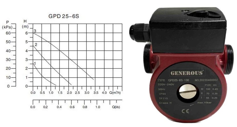

De warmtepomp circulatiepomp lijkt standaard op de hoogste stand te staan (100w.... :S ) met een debiet van vermoedelijk 2 a 3 kuub per uur.
Afbeeldingslocatie: https://tweakers.net/i/YbOP7nDO823biQO0vUD6DYipA68=/800x/filters:strip_icc():strip_exif()/f/image/dJ3bdTUVfOgTARJ8kNBixfuw.jpg?f=fotoalbum_large
Afbeeldingslocatie: https://tweakers.net/i/LAkawwiv7N9zogptWoPUb4Ao0Hc=/800x/filters:strip_icc():strip_exif()/f/image/nccV2ziFxlB2zuekMiCz1AYW.jpg?f=fotoalbum_large
Sowieso niet de meest zuinige pomp met een continu verbruik van 100w, dit is de standaard setting vanuit de fabriek.
Wanneer ik naar het pomp diagram kijk, zou de flow in standje 1 een heel eind overeen komen met de VV afgifte.Ik hoeft toch niet omhoog te pompen, de buffers staan in mijn kelder. Misschien maar eens proberen binnenkort en kijken wat hij dan doet kwa modulatie en of het impact heeft op de SWW buffers!
Volgens de manual kun je hem wel uitschakelen tussen het verwarmen, echter hij lijkt dan geen rekening meer te houden met de 3weg klep en gaat ervanuit dat je geen SWW hebt (vermoedelijk omdat hij CV stuurt via retour temperatuur, dus zonder pomp geen meting).
Afbeeldingslocatie: https://tweakers.net/i/BuUEGN5ZzQu3r_iBpOJPFN1jmzA=/800x/filters:strip_icc():strip_exif()/f/image/WLkjOnGp7ZpcJSi9in4WXVId.jpg?f=fotoalbum_large
Volgens de manual is er ook een debiet setting, die ik van 0.1 tot 2.0 heb geprobeerd zonder enige aanwijzing dat het wat doet. Vermoedelijk is deze setting puur voor de COP berekening, waar flow een belangerijke factor in speelt....

Nu is data natuurlijk een "must" bij een dergelijke installatie.
Alsavo biedt standaard een Tuya app, welke echter maar beperkt functionaliteiten biedt. Je kunt wel parameters zien, maar trending en dergelijke is lastig.
De integratie van de standaard Tuya app met Home Assistant is zeer beperkt, je krijgt enkel Power en de temperatuur setting ter beschikking!

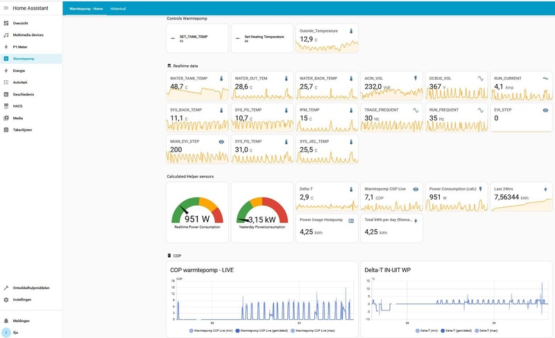

Gelukkig via "HACS" en LocalTuya integratie alle parameters binnen kunnen halen:
Afbeeldingslocatie: https://tweakers.net/i/daoXO61EqBWXsFGfJtbP1UMpW7U=/x800/filters:strip_icc():strip_exif()/f/image/YgPPa4uJlwXedtEP6vL2uRUi.jpg?f=fotoalbum_large
Afbeeldingslocatie: https://tweakers.net/i/n7QsCxf8Z7MZ9N-uV_wjXe6vEBo=/800x/filters:strip_icc():strip_exif()/f/image/GGge75bY2YBT8RG66jP02EnU.jpg?f=fotoalbum_large

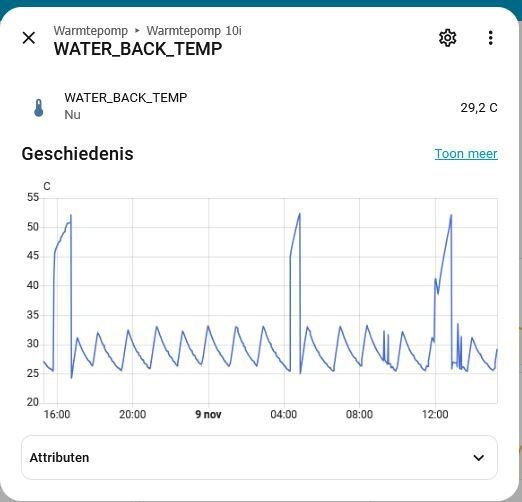

Te zien is dat de huidige configuratie de CV water temperatuur tussen de 35 en 27 graden houdt, ofja, de bandbreedte is iets kleiner omdat hij de buitentemperatuur afhankelijke stooklijn volgt.
Afbeeldingslocatie: https://tweakers.net/i/HyJ_kr0QoC1DGbOKxL-ikeHH028=/800x/filters:strip_icc():strip_exif()/f/image/U32l88UPgwaQ54W299SYD36T.jpg?f=fotoalbum_large

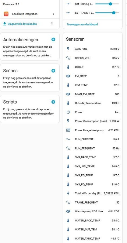

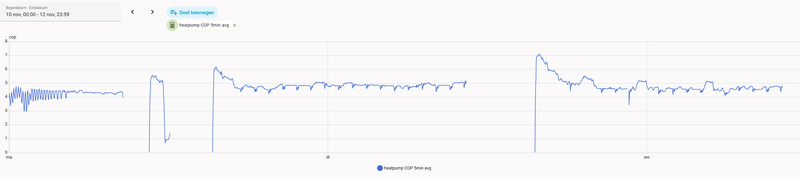

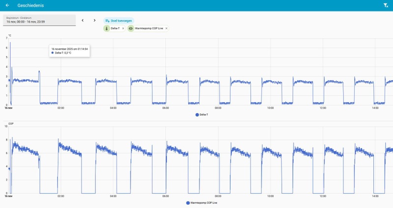

De realtime COP factor heb ik uitgerekend in Home-Assisten via een "helper" sensor, waarbij het simpelweg een sommetje is met behulp van electrisch vermogen, delta-T van aanvoer & retour en de waterflow.
Kom op vrij hoge COP waardes uit gedurende de runs.... >6-7....
De waterflow is het enige wat niet realtime te meten is, echter wel een grote factor in het geheel!!
Hier ben ik uitgegaan van een flow van 2 kuub per uur over de CV buffer, op basis van de grafiek van de Alsavo circulatie pomp.

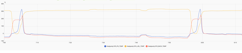

Via het parameter schermpje van de Alsavo bedien unit zelf kun je ook de COP opzoeken, die geeft 4.7 aan op het moment.
Afbeeldingslocatie: https://tweakers.net/i/IwjF3x8_GraXJvfpeSWXpgEGEYc=/800x/filters:strip_icc():strip_exif()/f/image/U3vLrbRZOrRIPP1Z5Wf6twEZ.jpg?f=fotoalbum_large

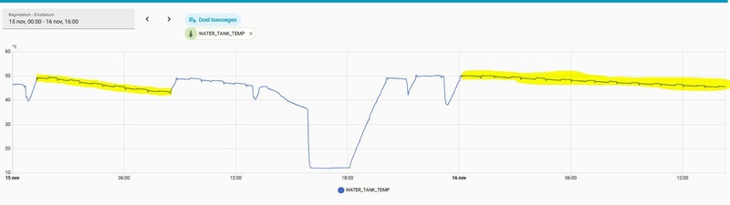

De watertank zou volgens spec circa 55w aan stilstandsverlies moeten hebben.
Heb nog niet alles geisoleerd, maar vermoedelijk koelt hij iets te snel af (0.5gr per uur).

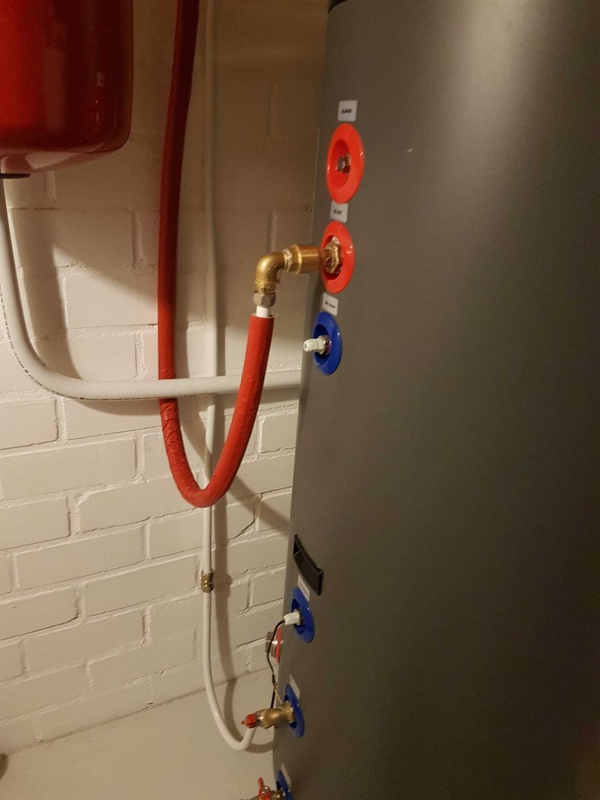

Ik kwam het begrip "thermosifon" tegen, wat hier zeker een rol kan spelen. Om dat uit te sluiten, ben ik van plan om simpelweg 2 terugslagkleppen te plaatsen.
1 klep In de retour vanaf de SWW tank naar de WP en 1 in de sww leiding vanaf sww tank naar de rest van het huis.
Afbeeldingslocatie: https://tweakers.net/i/DSaw2OR4FwBgO_R0i7QO21zzh9M=/fit-in/4920x3264/filters:max_bytes(3145728):no_upscale():strip_icc():strip_exif()/f/image/kcvHpOUjb1sghETEPuUb82hk.jpg?f=user_large

Nieuwe info over de interne circulatiepomp na enig contact met Alsavo support.
- De interne circulatiepomp draait, zoals verwacht, met een vaste flow die standaard staat ingesteld op curve 3 (100w continu).
- De [P30] setting van het pompdebiet is puur voor de statistiek en interne COP berekening (die je via het controle parameters schermpje kunt zien).
Ik heb Alsavo gevraagd of die pomp eventueel naar een lagere stand mag (omdat ik toch geen opvoerhoogte heb in mijn situatie) :
Ze geven aan dat dit kan, maar dat je dan wel extra moet opletten wat er gebeurt:
Hello, thank you for your inquiry. Our engineers have provided the following response:
1 P19 is used to set the pump operation in Heating mode. When the target temperature is reached, you can choose option 1 for intermittent pump operation. After reaching the target temperature, the pump will stop and periodically turn on to check the hot water temperature. If the temperature is insufficient, the pump will start, and the heat pump will activate.
2 P30 is used to calculate the heating capacity, which is correct. This setting has no impact on the pump's operation.
3 If the actual head requirement is very low, you can indeed adjust the pump capacity to level 2. At that point, please monitor the following: If you switch to the second level and no faults from the above occur after a day of operation, you can keep the pump set to level 2. However, in special cases such as excessively high ambient temperatures during winter heating or excessively low ambient temperatures during summer cooling, faults may still occur.
a. Can the water flow activate the flow switch? (Check for E14 water flow protection fault)
b. Is there an issue with excessively high system pressure? (E15 high system pressure protection)
c. Is the outlet water temperature too high? (E21 overheating protection for heating supply and return water)
d. Does a slow water flow rate cause an excessively large temperature difference across the plate heat exchanger? (E23 large inlet/outlet water temperature difference protection)
We hope this addresses your questions. Wishing you a pleasant day!
Ik laat hem voorlopig nog even op stand 3 staan.
Hiervoor is die buffer ook wel handig (wanneer je geen afgifte systeem hebt met een groot volume en flow)
De warmtepomp moduleert naar een delta-T van 2-3 graden met een vast pompdebiet van 2-3 kuub per uur over de CV buffer.
Mijn afgifte systeem met droogbouw vloerverwarming heeft met koude dagen een delta-T van 5-6 met een debiet van 0.5-0.6 kuub per uur (in de toekomst wat meer na uitbouw). Zonder buffer zou het via de bypass terug circuleren naar de WP.
WP circulatiepomp schakelen met interval
Om circulatiepomp stroom te besparen kun je ook parameter [P19] = 1 configureren.
Hiermee draait de interne circulatiepomp een korte cyclus van 2min om retour temperatuur te meten met een interval van 15min.
Echter, wanneer ik [P19] op 1 instel, mijn SWW tank en CV buffer warm zijn en de pomp uitgeschakeld wordt, dan switched ook de 3wegklep naar SWW (dus geen spanning op RY7). Het gevolg is iedere 15min een schakel actie van de 3weg klep.
Hierover ben ik nu aan het mailen met Alsavo support, die tot nu toe beweren dat [P19] geen invloed zou moeten hebben op het schakelen van de 3weg, en suggeren dat ik het wellicht verkeerd heb aangesloten. Volgens mij heb ik echter geen fouten gemaakt. :-D
Wat gebeurt er bij jullie met de 3weg klep wanneer je [P19] van 0 naar 1 veranderd en hij in space heating staat, zonder dat de WP draait?
En gebruiken jullie ook [P20] = 3 met op de controller M = [auto] voor het automatisch schakelen tussen SWW en space heating?

Hier trouwens nog wat info over LocalTuya (installeren via HACS !!!!) en het ophalen van de benodigde Localkey en DPs via Tuya developer platform:
https://community.home-as...ya-keys-and-dps/588634/14
https://eu.platform.tuya....aceId=1633017515456069726
Local Key:
Device Management → Query Device Details
DP ids:
Device Control → Query Properties

  • Ilja01
  • Registratie: Mei 2018
  • Laatst online: 14-12-2025
WriteBrothers22 schreef op woensdag 12 november 2025 @ 12:10:
Super post Ilja01. Ik heb heb de unit zelf ook op home assistant via tuyalocal met een custom device yaml + een aantal helper om het verbruik en COP inzichtelijk te maken. Ben erg tevreden over de informatie die binnenkomt en over de werking van de pomp in het algemeen. Pomp draait hier eigenlijk continu op z'n 30hz met zo af een boost naar de 50hz voor oil-return-cycle. Ik heb hem daarbij bewust in ECO modus staan want in de default modus moduleert hij terug tot 15Hz waarbij de circulatie pomp een relatief grote nadelige invloed heeft op de COP. De stroom die via tuya binnenkomst is exclusief de circulatie pomp, voor een nauwkeurige COP berekening in laaglast is een externe meter dus echt wel belangrijk. De interne pomp gebruikt bij een flow van 1.7m3/h inderdaad zo'n 90watt, dat hakt er op 550w bv best wel in. Op 30Hz trekt de machine 900w en is de impact al wat minder. Het buis geluid doet mij wel wel vermoeden dat het debiet beduidend minder wordt als ik de parameter op bv 1.2m3/h zet dus vooralsnog ga ik bij de vermogens berekeningen maar uit van de ingestelde waarde. Anderzijds ziet het er niet uit als een moduleerbare pomp, hmm. Ben erg benieuwd naar je meetresultaten in deze.
Bij mij draait hij verder op een gelaagde parallel buffer van 1000l (zg. solarbayer heatcenter) waar ook de oude heatpipes en cv-houtkachel op aangesloten zit. Via een SSW spiraal warmt deze tevens het tapwater voor welke vervolgens naar WPB gaat. Parallel aan de heatcenter staat nog eens een geschakelde reserve buffer van 2500L welke ik overdag wil laden om s'avond de prijs piek te overbruggen. Doordat het overdag wat warmer is kan dit mooi met een gelijke Tlift(=cop) tegen een lagere prijs. Momenteel bezig om HA dit correct te automatiseren. Het is al met al een hele installatie met verschillende generaties techniek die allemaal een steentje nog kunnen bijdragen.
We verwarmen hier verder met radiatoren met boosters. Ik draai de WP op een custom WAR via HA opbasis 5/45 en een ruimte temp compensatie van 5c per graad afwijking. De boerderij met renovatie jaar '92 en een R van ~2 is daarbij nu gewoon continu mooi 21 graden. Best tevreden over. Ik vind het al met al best een leuke machine, eenvoudig en makkelijk aan te sturen zonder al te veel slimmigheid vanuit de fabrikant. Vooralsnog ook geen gek regel gedrag gezien. Berekende COP voldoet zover ik nu zie ook gewoon aan de keymark meetresultaten bij gelijke condities. Maar goed, dit hangt allemaal af van in hoeverre het ingestelde pompdebiet correct is. Ben dus erg benieuwd naar je meetdata van de externe flowmeter! Geluid vindt ik ook echt dikke prima bij 30-60hz, daarboven word de fan en compressor in 'powerful' mode wel wat gehorig. Maar goed bij -10c zit je niet buiten in de tuin... Op 30Hz moet je op 1-2m afstand echt je best doen om hem te horen en dat is bij ons in muisstil buitengebied.
Klink als een serieuze installatie! :-)
Ben ook echt tevreden over het gebrek aan herrie, zeer stil deze wp!
Ik draai hem ook in ECO modus tot zover, sta er van te kijken dat hij verder terug regelt in een andere stand!
Je hebt voor [P26] toch enkel de keuze uit ECO, Powerful en Turbo?
Het debiet is fixed! Dus we kunnen nog wat spelen met de vaste pompcurves (let hierbij op de opvoerhoogte indien nodig) maar verder stuurt hij puur op delta-T.
Flowmeter is binnen, moet nog iets verzinnen om de pulsen uit te lezen en als RT-debiet in HA te krijgen.. :9

Misschien een beetje offtopic, maar ik post het toch maar even voor toekomstige lezers die met hygieneboilers (drinkwater door spiraal in plaats van in het vat) werken en mijn schema hebben gezien:
Ik zag dat ik redelijk wat stilstandverlies had van het SWW vat, circa 0.6 gr. C/uur.
Vermoeden was een convectie stroom via de leiding door het opstijgende warmte water.
Zodoende een terugslag klep geplaatst op de systeemwater ingang en de uitgang van de drinkwater spiraal.
En daarnaast een aantal bochten naar beneden gemaakt.
Afbeeldingslocatie: https://tweakers.net/i/bdQFQjreqP-v46lvAZqVSSd1amw=/x800/filters:strip_icc():strip_exif()/f/image/R6uQDPogajue89Zl8fsBLvTf.jpg?f=fotoalbum_large
Afbeeldingslocatie: https://tweakers.net/i/lQ3JmI9j7WP21WQsrPQJ9wW57iE=/x800/filters:strip_icc():strip_exif()/f/image/U0FUctHGfXKGfbOLaTzb6G9e.jpg?f=fotoalbum_large
Daarmee is het stilstand verlies gehalveerd naar circa 0.3 graden C/uur, waarbij ik de appendages en kranen nog niet geisoleerd hebt (stralen behoorlijk wat warmte uit).
Zonder data ben je nergens:
Afbeeldingslocatie: https://tweakers.net/i/Uuyr_mcD3-bYfQ0-KIl0ZhygI1w=/800x/filters:strip_icc():strip_exif()/f/image/8v3pL9HXXwICanSLBEasNF0h.jpg?f=fotoalbum_large
Afbeeldingslocatie: https://tweakers.net/i/DlhiHbOIxEl2N9boHP7LzGnEdro=/800x/filters:strip_icc():strip_exif()/f/image/zUBPNKkfJXOdLeyZ3ud7n8xM.jpg?f=fotoalbum_large
Ook valt de opbrengst van het 200L SWW vat in "doorstroom" configuratie wat tegen.
Ik weet het verbruik van mijn douche nog niet (regendouche), Je hebt ongeveer 10-12min op volle kracht warm douchewater, wat circa 115L douchewater van 38-40 graden is. Hierbij zakt de tank temperatuur van 50 naar cica 38 graden op de onderste temperatuur sensor in de tank.
Vermoedelijk heb je bij klassieke configuratie, het sanitair water in de tank zelf + legionella runs, een vele malen grotere opbrengst omdat je de volledige tank capaciteit kunt benutten, en heb je voor hygieneboiler toepassing eigenlijk of een hogere systeemwater temperatuur nodig danwel een groter volume voor relatief lage SWW systeemwater temperatuur van een warmtepomp (50 graden).
Ik wil binnenkort nog eens testen wat er gebeurt wanneer je de 2e kortere rvs spiraal (voor zonnecollector) erbij pakt en deze in serie voor de grote spiraal zet. Wellicht dat je dan net wat meer efficientie uit het vat kunt trekken.

Voor centrale verwarming werkt de WP uitstekend, heel het (jaren 60) huis is nu 20 graden met boven en beneden DBS14 droogbouw vloerverwarming met daaroverheen een pakketvloer.
De Alsavo draait bij deze temperaturen 1 run per uur, die al wat langer is geworden ten opzichte van afgelopen week. COP bij geschat / uit pomp diagram afgelezen WP circulatiepomp debiet van 2 kuub/uur zit boven de 6 tijdens 35 graden CV runs en op circa COP 2.5-3 bij SWW verwarmen rond de 50 graden (de WP stuurt zelf op Delta-T).
Misschien nog een beetje optimistisch. Alsavo adviseert zelf een systeemflow van 1.7kuub/uur, vermoedelijk zit het debiet van de circulatiepomp in die range. Aangezien ik geen opvoerhoogte hoef te overbruggen (buffers staan in de kelder) is het werkelijke pompdebiet vermoedelijk iets hoger.
Afbeeldingslocatie: https://tweakers.net/i/XQ0cCYCCSGu-fmrxy4PN7MqMrw8=/800x/filters:strip_icc():strip_exif()/f/image/qwM4QIKaIXlwnMsfQz5qrLJ1.jpg?f=fotoalbum_large

Afbeeldingslocatie: https://tweakers.net/i/vbNw9bHuG46DeXWwzz-rucNAnqE=/800x/filters:strip_icc():strip_exif()/f/image/jRD11lMWm1F8CVC6bSUa81A5.jpg?f=fotoalbum_large
Wat misschien ook kan, is P29 gebruiken om het vermogen terug te schroeven. Nog niet geprobeerd..

Wat betreft het trippen van de flow sensor, voorheen gebeurde dat niet toen het systeemwater vrij het SWW vat in ging, in plaats van via de 28mm SWW spiraal.
Het zou ook kunnen dat de flows van de wp-circulatie pomp en de secundaire circulatiepomp elkaar wat tegenwerken.
Mogelijk kan ik beter de retour van het afgifte systeem via de CV buffer aansluiten:
Afbeeldingslocatie: https://tweakers.net/i/zX6abCiKT3nzFWT8cEVmtkr_N9c=/800x/filters:strip_icc():strip_exif()/f/image/Lhct47NxIw8NML8Zk56B4EQg.jpg?f=fotoalbum_large
Afbeeldingslocatie: https://tweakers.net/i/92_UcNcVmcfzkNGfXsZTR7N-uWw=/800x/filters:strip_icc():strip_exif()/f/image/KNF52uxX3FLGEmiCdpRrcPDw.jpg?f=fotoalbum_large
Ik zal dat eens testen, maar eerst even wachten totdat ik wat spareparts klaar heb liggen. Even een extra spare circulatie pompje besteld voor de alsavo voor de zekerheid. :+
[ Voor 4% gewijzigd door Ilja01 op 21-11-2025 13:40 ]

Dat is inderdaad ook waar ik aan zat te denken, volgens mij stuurt hij de fan snelheid onder de 5 graden naar 90% / max., ook wanneer de compressor maar op 30hz draait.
Boven de 5 graden moduleert hij volgens mij wel, maar ik heb hem te kort draaien om het zeker te weten.
De zwembad warmtepompen van zealux / alsavo doen dat sowieso volgens documentatie op het internet.
Het zou kunnen dat het meer een "hard cap" is en dat hij tot 70% blijft moduleren, ben benieuwd...
Onder de 5 graden is die fan van 90% naar 70% wel fijn voor de omgeving en het heeft zover ik kan zien geen significante invloed op de performance.
Hier ook even getest middels spanningsloos maken en inderdaad, C8 staat dan weer op 0.

@Ilja01 Welke driewegklep heb je? edit: Ik ben blijkbaar heel slecht in lezen haha! Is je issue met de driewegklep al opgelost, heb je een andere met voldoende debiet gepakt? Ik kijk naar deze. Ik wil ook dmv een driewegklep mijn boilervat (via spiraal) verwarmen.
