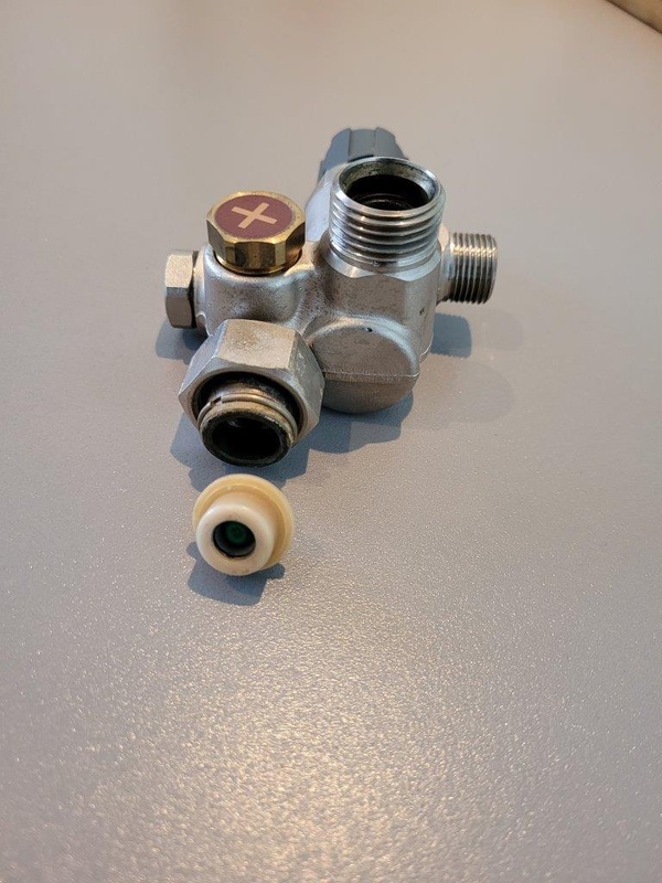

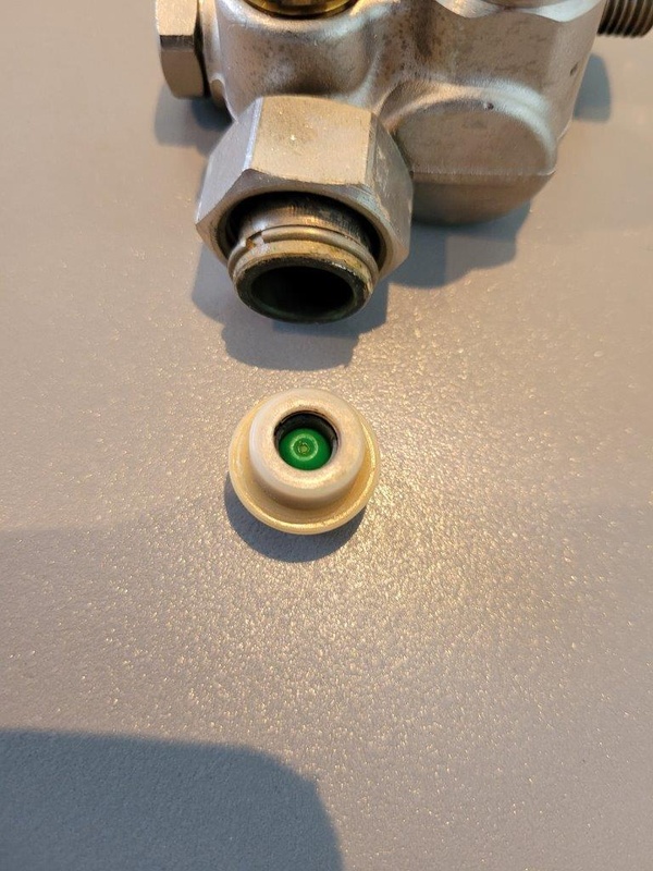

Ik hetzelfde. Mengventiel (een heel simpel groen dingetje ) was verkalkt en bleef open staan. Water kon dus beide kanten opstromen. Je kan even water afsluiten en losschroeven, en dan even kijken of erbij jou ook kalk tussen zit. Dus niet een heel nieuw mengventiel bestellen bij Quooker, maar gewoon open schroeven en kijken. Kost niks, alleen beetje tijd.

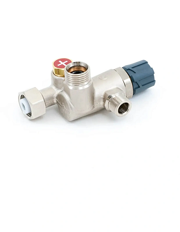

Ik heb ook dit probleem. @MrDirect wat bedoel je met "een heel simpel groen dingetje" ?
En bedoel je dat het hele ding (zoals hieronder te zien) eruit moet? (Alle 3 de koppelingen?) (En: Wat zit er eigenlijk achter dat rode + schroefje?)
Afbeeldingslocatie: https://tweakers.net/i/mCfBmM5HS5F8QSp-G6kkacp6DoU=/x800/filters:sharpen(0.5,0.1,false):strip_exif()/f/image/oTWBJ3g8PLoC2cRMTHR8cxei.webp?f=fotoalbum_large
Vraag voor de tussentijd: Kan ik de knop (of die andere stelschroef) in een bepaalde stand zetten waardoor het ventiel helemaal buiten werking wordt gesteld maar de "quooker-kant" afgesloten blijft? (Dan maar even geen snel warm water in de keuken en gewoon wachten op de CV.)

Wit met groen bedoel ik. Alleen dat schoonmaken was bij mij voldoende.

Ah cool! Superduidelijk zo, en nu weet ik waar het zit. Ik ga 's kijken. Groet!

Dankzij de voorgedragen oplossingen in dit artikel het probleem bij mij ook opgelost! De terugslagklep zat idd muurvast (wit met groene dingetje), waardoor water niet werd vastgehouden. Kan ook aanraden om om het zeefje in het mengventiel ook direct schoon te maken. Deze was bij mij ook enorm smerig.
