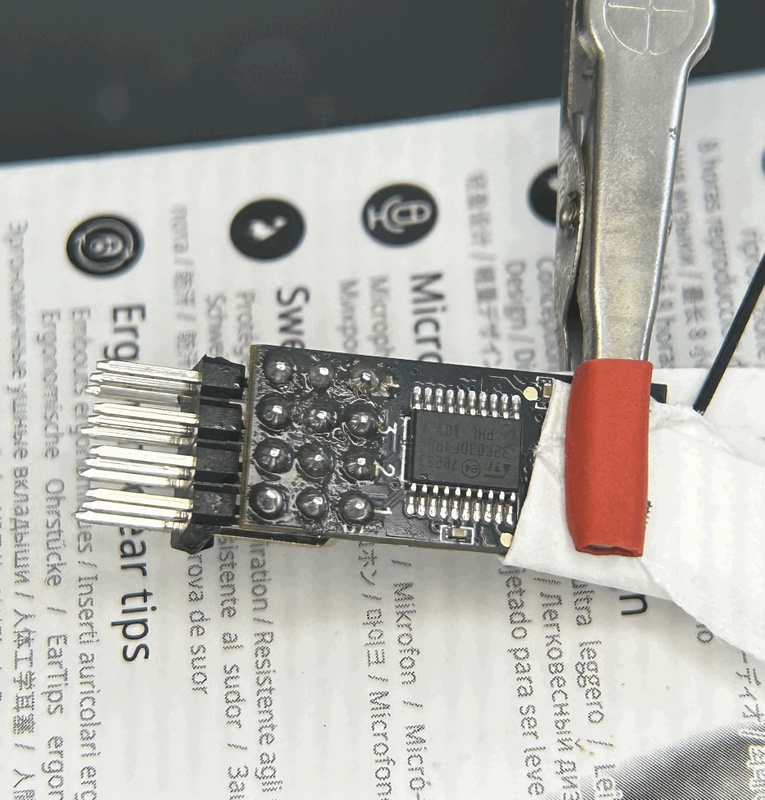

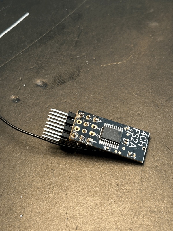

Heb jij miss een idee wat ik hier fout doe?
Ik heb hier wat flux en daarna soldeer pasta op gedaan. Het vloeit niet mooi naar de pads. Ik denk dat er te weinig soldeer is en temp te hoog. Ik krijg namelijk veel losse bolletjes als ik de pin verwarm.
Meer soldeer likt slecht omdat dan de pasta rondzwemt en bin andere pinnen komt door de flux.
Afbeeldingslocatie: https://tweakers.net/i/9hT857HvoyVepeah5fTmVnr6ugo=/x800/filters:strip_icc():strip_exif()/f/image/rETNy5BQshE6SiMsGmZvqBVs.jpg?f=fotoalbum_large
  • memphis
  • Laatst online: 23:52
memphis
48k was toen meer dan genoeg.
Als je dat al niet eens zonder een flux of pasta gesoldeerd krijgt is er iets heel goed fout. Allereerst gebruik je flux OF (!!!!) pasta, niet beide, dat kan zelfs vloeken. En dan als je normale soldeer met flux hebt is dit prima zonder extra flux of pasta te doen.
Je zegt niets over de bout temperatuur en punt. Een IPC stelregel is dat je een punt moet gebruiken dat net zo breed is als het eilandje, in dit geval met de dikke (en lange) pennen die ook wat warmte opnemen mag een iets bredere punt best wel. Verder doe ik dit soort werk met een temp van 320 tot 360 graden.
Punt en soldeer bij (niet tegen) het te solderen object houden, punt iets vertinnen zodat je een makkelijk (vormbaar) raakvlak met zowel het eilandje als met de pinheader hebt. Dan direct tegen beide aan houden, soldeer toevoegen zodat het mooi vloeit, dan nog 3 tellen de bout erop houden en dan moet het perfect gesoldeerd zijn.

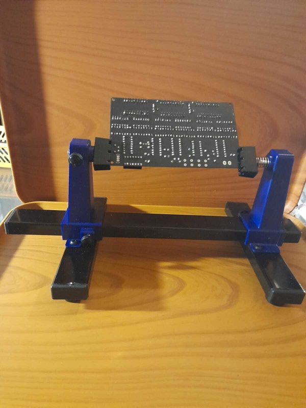

Wat voor mij persoonlijk een soldeer verbetering was waren de volgende punten:
. soldeerboutje met flexibele dunne stroomkabel.
. Electrical Soldering Iron Tip Refresher Clean Paste Welding Flux Cream For Oxide Solder Iron Head Resurrection
Dankzij een tip van Memphis ^^ Beter als met een soldeerdraadje al die dampen inhappen en het geeft een mooie zilveren punt.
. Fluxpennetje
. PCB houder draaibaar, zie plaatje, deze aan tafelrand met G-klem bevestigen.
. Vergrotende bril en buigzame loep met verlichting en met tafelklem
. En voordat je begint met het werkstuk eerst even wat solderen op een proefstukje.
. Zo weinig mogelijk corrigeren met Litz of desoldeerpompje alleen als het echt niet anders kan.
. Staalwol bolletje ipv natte spons om punt te ontdoen van overtollig tin.
. Vermijd SMD PCB's totdat het through-hole solderen goed gaat. Of totdat je daar plezier in hebt om te doen, dat bij mij dus niet gaat gebeuren.
. Plakbandje om componentjes te borgen, headers met component in een breadboard gestoken solderen.
. Daarna afborstelen met ontvetter.
. En tot slot, wederom persoonlijk, zoek zoveel mogelijk voorgesoldeerde componenten, helaas is dat niet altijd even makkelijk te vinden zoals ik vandaag merkte bij het zoeken naar een LCD.

was mijn eerste ervaring met flux en paste. Ik soldeer al jaren met allen maar soldeer draad en daarmee lukte throughole prima, echter heb ik er nu een aantal die zo dicht op elkaar zitten dat ik dacht 'dat doe ik wel even met paste' :)
Ik heb geen temperatuur geregelde bout, wel een dunne spitse punt, diam komt overeen met de pads, maar dat is dom toeval. Het is erg lastig zowel de pad als de pin tegelijk aan te raken. Ik had juist verwacht dat door de paste/flux mix het wel zou vloeien over de pad. Toen dat niet gebeurde het ik geprobeerd met 'losse' flux erbij. Hiermee werd het alleen maar erger idd en brak de past op in kleine bolletjes.
thanks voor de tips;
- ik had nu alleen maar pasta beschikbaar, geen draad omdat ik hoopte geen draad meer nodig te hebben. Ik had dus ook de punt niet vertint. Leer momentje, thanks.
- soldeer toevoegen zoals ik deed met de draad heb ik dus ook niet gedaan. ik hoopte/ging er vanuit dat de past vertint en erin loopt. Lijkt naar een paar keer proberen dat er voor een dergelijke verbinding gewoon niet genoeg past op de mm2 te proppen is omdat ook maar te proberen. Ik ga weer draad halen :)
- pcb zat in een houder om te solderen. Niet zo'n mooi degelijke als jij hebt maar dat helpt idd al enorm.
- ik had de header ook uitgevuld op de juiste hoogte en vastgeplakt, idd goede tip!
- ik ga op zoek naar die tip-coat-meuk de je beschrijft, intressant - thx
- natte spons gebruik ik niet, ik heb een bolletje van wat gewoven koper om de punt in schoon te maken, werkt prima. ook dit was een gamechanger toen ik die eenmaal ging gebruiken.
- de loep/bril had ik niet bij stilgestaan. Dat zal inderdaad ook wel veel helpen, ik ga op zoek naar je plaatje via image search bij ome ali, thanks! *mocht je een linkje hebben, heel graag!
thanks guys!

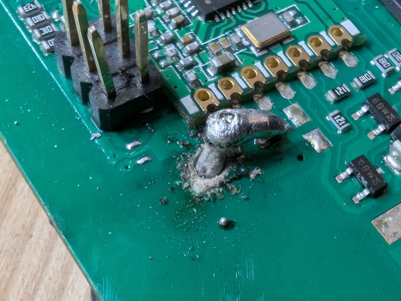

Afbeeldingslocatie: https://tweakers.net/i/SRLpUq5xE1R-WrfN39FdVGsz-vs=/800x/filters:strip_icc():strip_exif()/f/image/lhRw63owfSr0keXJFzZ3XGr2.jpg?f=fotoalbum_large
Afbeeldingslocatie: https://tweakers.net/i/_CTtSjUwuIVN5mnAt__yqqnEApw=/800x/filters:strip_icc():strip_exif()/f/image/8meeAYd9OFEu5EXhhCY3hAO2.jpg?f=fotoalbum_large
Zie hier mijn soldeerskills :'(
Dit is de antenne van een caravan mover. Ik denk dat ik het verkloot heb en de printplaat gesloopt heb.
Probleem: tin wil maar niet hechten aan de printplaat. Daardoor geen goed contact en geen bereik.
Tips?
Ik gebruik tin met harskern en ook geprobeerd met extra flux

Maar een eitje bakken gaat je wel goed af? :)
Soldeer met een harskern klink in ieder geval ale een soldeertin voor elektronica.
Dan klinkt het dat je bout niet op temperatuur komt, als de tin niet wil hechten lijkt het te koud of een te kleine punt. Ook als je niet zeker weet dat je loodhoudend tin en loodvrije gaat mengen is het goed om altijd eerst de boel goed schoon te maken, dus zoveel mogelijk van de oude tin te verwijderen, hierdoor geef je het uiteindelijke resultaat een zo min mogelijke vervuiling en dus de beste werking van je verse soldeer.
Eerst goed schoonmaken en dan de schade bekijken / laten zien.

Je moet de pads echt schoonmaken tot op het koper. En goede flux gebruiken. Ik heb hier vanuit een lang verleden 2 kleine busjes met in alcohol opgeloste hars. Dat is echt perfect wat mij betreft. Maar niet meer verkrijgbaar denk ik.
Knap als je dat lukt. Voor de duidelijkheid, de pads zullen er vertind uit blijven zien, geen koperkleur te bekennen na een goede reiniging.

Sowieso , dit lijkt wel een VD-draad die direct op die print gesoldeerd is? Ik zou dit loshalen en met zoiets als een glasvezelpen de boel eerst eens goed reinigen, en dan met een oplosmiddel (isopropylalcohol) ook even alle troep eromheen weghalen. Daarna nieuwe foto en kijken of hier nog wat mee te doen is.

  • Blackouts
  • Laatst online: 24-09 16:01
@memphis @Boudewijn @evilution
Heb de draad verwijderd en schoongemaakt met alcohol.
Heb zo'n glasvezelpennetje besteld, die komt morgen binnen.
Wat is jullie advies zover?

  • evilution
evilution
Vreselijk bijdehand
Dat is goed schoon zeg. Geen koper meer te bekennen 8)7
Ik gok dat die antenne op het spoor rechts van dat gat op de onderste foto moet. Dat zou je schoon kunnen krabben en opnieuw proberen.
Mijn advies is echter dit uit handen te geven aan iemand die iets meer ervaring met solderen heeft voor je nog meer verkloot (nofi).

Blackouts schreef op donderdag 21 augustus 2025 @ 16:02:
Zo dan, ik heb veel prutswerk gezien maar dit.... Met een boormachine kan je niet solderen :P Of is dat gat bedoeld om de antennedraad naar de andere kant te krijgen?
Maar OK, zoals gezegd is er bij het gat nog een reststukje spoor te zien dat richting het gat ging, herkenbaar aan het koperkleurig randje. Dan zie je ook vlak ernaast een vertind vlakje waar je zo je antennedraad aan kunt solderen.
