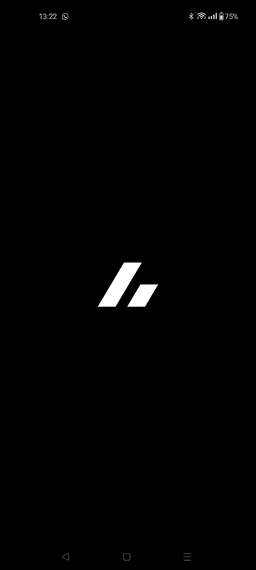

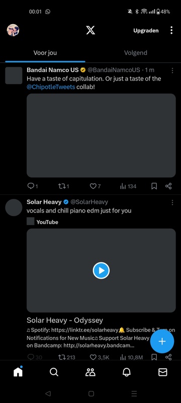

Oké dan blijf ik alleen tegen het probleem aanlopen dat apps op die nieuwe repeater niet goed inladen waardoor inloggen of afbeeldingen soms niet goed weergeven worden. Zoals hieronder in de foto's
Afbeeldingslocatie: https://tweakers.net/i/HRjFUibQ7ggWMoEvLTXDM3bKB70=/x800/filters:strip_icc():strip_exif()/f/image/mRyz3N0zhkPg1kifruDBybVd.jpg?f=fotoalbum_large
Afbeeldingslocatie: https://tweakers.net/i/o6E7wEDb-OySoDp2JOTbFsFbXE0=/x800/filters:strip_icc():strip_exif()/f/image/Zr1JgGTjlNeGgfH1KlguAPaX.jpg?f=fotoalbum_large
  • Frogmen
Kijk even goed naar de instellingen van de repeater en dat deze wel in AP modus werkt. En inderdaad gewoon zelfde SSID en wachtwoord gebruiken als de experiabox. ook gewoon dezelfde kanalen gebruiken of op automatisch laten staan. Delen niet goed weergeven kan eigenlijk niet theoretisch want er zit geen firewall of iets in. Overigens had ik als je alle aansluitingen niet gebruikt een 1200 AX gekocht stuk goedkoper.

Dat niet inladen van plaatje e.d is wel raar. Dan lijkt het alsof die netwerk kabel niet lekker werkt.
Probeer eens eens zonder kabel dus alleen wifi.
En idd die 6000 is echt overkill beter een 3000 of zoals ik heb 2x 1200ax. Op iedere slaapkamer, deze heb ik wel bedraad
