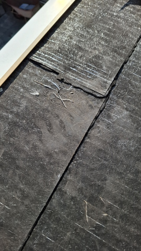

Beste tweakers,
Op mijn bitumen dak heb ik een lichte beschadiging ontdekt, verder nog geen lekkage op iets. Hoe kan ik dit nu oplossen om geen gevolg schade op te lopen.
Afbeeldingslocatie: https://tweakers.net/i/r42qlJGKST3V_aVg-1B0AQOlMJk=/x800/filters:strip_icc():strip_exif()/f/image/ItGUZ1ZrT1pGXN3adFgqNMYh.jpg?f=fotoalbum_large

Zeker geen vloeibaar rubber gebruiken allemaal troep.
Mocht je in de toekomst een reparatie uit willen dan zit je met dat rubber.
Shellkit gebruiken of even dakdekker erbij halen en laten nakijken / dak na laten kijken.
Ik maak heel veel mee dat klanten zelf dingen proberen op te lossen en bij hevige regen dat het lekt.
En omdat ze er zelf meebezig zijn geweest is de reparatie hoger omdat ik er simpel weg meer tijd aan kwijt ben om de smeersels van de klant te verwijderen.

Is dit een bitumen dak wat gereed is? Geen leisteenlaag er over?
Lijkt wel een onderlaag oid, de vezel ligt er zo'n beetje los op.

Mdpluimers schreef op vrijdag 2 augustus 2024 @ 20:54:
Ligt er al 11 jaar op, bij de buren ziet het er het zelfde uit

Dit kan heel goed een beter dan gemiddeld bitumen dak zijn met een Derbigum dakbedekking. Daar zitten 2 inlages in en de bovenste ligt erg hoog. Zo te zien zit de beschadiging op een naadverbinding en omdat de overlap nog goed dicht lijkt is het niet iets om je zorgen over te maken. Je zou kunnen kijken of je er een satéprikker tussen kan steken om de overlap te controleren.

tube tixophalte en de naad dichtsmeren of bij de bouwmarkt van dat vloeibaar rubber halen en dat eroverheen.
