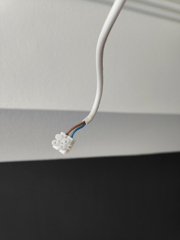

Geachte dames en heren een tweaker hier met weinig tot geen kluservaring, dus ik dacht ik probeer het hier!
De onderneming is het plaatsen van een LED dimmer en de aansluitingen hiervoor. Uiteraard al het nodige aan google gebruikt maar het lukt me niet een eenduidig antwoord te vinden.
De issue is dat de plek waar ik de dimmer moet plaatsen er geen geel/groene en blauwe draden aanwezig zijn. Enkel een bruine en twee zwarte. Waar de draden dan weer uit het plafond komen heb ik te maken met een bruine en blauwe draad. Ik vraag me nu sterk af of ik hier wel veilig een LED dimmer ( https://www.lightexpert.n...-fase-afsnijding-uni.html ) op kan aansluiten zonder 3 meter de lucht in te springen de eerste keer ik hem aanzet...
Ik plaats voor de goede orde maar even drie foto's erbij, 2 van de draden situaties en 1 van de oude dimmer die gebruikt werd. Het betreft geen nieuwbouwwoning dus ik gok dat dat alles wat lastiger maakt....
Bij voorbaat dank! :)
Afbeeldingslocatie: https://tweakers.net/i/2zH2WhALLR_DQOjr--UC19cg5ds=/x800/filters:strip_icc():strip_exif()/f/image/E6hPaLi5gnTvMYJocBghwxLR.jpg?f=fotoalbum_large
Afbeeldingslocatie: https://tweakers.net/i/TXmirZFOF0Hmj-Aj5ISwsu0zJs0=/x800/filters:strip_icc():strip_exif()/f/image/1ArqNOivyGkuj1BAZ7VHLB8F.jpg?f=fotoalbum_large
Afbeeldingslocatie: https://tweakers.net/i/6AeNNO6v0-jg5_C9qO_o2ZGdq8k=/800x/filters:strip_icc():strip_exif()/f/image/tloOMZBXgTU1Iw8oPGYiMxvI.jpg?f=fotoalbum_large

Zou geen probleem moeten zijn. Een dimmer (of schakelaar in het algemeen) heeft geen geel/groen en blauw nodig.
Aan de oude dimmer te zien lijkt het alsof je nu in elk geval geen LED hebt. Zorg er dus voor dat je lampen/dimmer/trafo bij elkaar passen voordat je de hele handel aan sluit.

Wellicht lopen anderen hier ook tegenaan. Zelf toch wat kunnen vinden. Mocht je zelf in zo'n situatie zitten het betreft een hier een wissel/hotelschakeling. Uitleg erover te vinden op;
YouTube: Hoe installeer ik een led inbouw dimmer?
