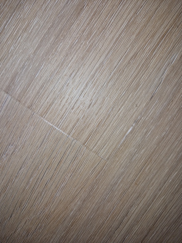

Ik heb onlangs een stukje bij mijn woning laten aanbouwen via een aannemer.
Ik ben zelf niet heel handig en ben dus vervolgens op zoek gegaan naar een elektricien, dakdekker, etc,ect.
Zo kwam ik via een kennis ook uit bij een vloerenboer die voor mij een PVC vloer heeft gelegd.
Ik kreeg er al een beetje vervelend gevoel bij omdat afspraken voor het egaliseren en het leggen al meermaals waren afgezegd, maar toen ik vervolgens aangaf dat ik wel een deadline had en anders verder zou kijken kwamen ze opdagen.
Het resultaat is voor mijn gevoel niet naar wens. Echter vraag ik me dus af of ik mij 'aanstel' of dat ik een punt heb richting de betreffende legger.
Afbeeldingslocatie: https://tweakers.net/i/lWU2kSsforj4wSFejwaEa_VQqn0=/x800/filters:strip_icc():strip_exif()/f/image/rG3BNZwIbfTg7LbIjM57dsVw.jpg?f=fotoalbum_large
Afbeeldingslocatie: https://tweakers.net/i/RrApc22gf9NEJxIiR3p9ySzu85o=/800x/filters:strip_icc():strip_exif()/f/image/bZXLtiHgdN3VYY1lxs5lgtE8.jpg?f=fotoalbum_large
Afbeeldingslocatie: https://tweakers.net/i/zgIT8KjmDutveyQpeWSTnpFGMww=/x800/filters:strip_icc():strip_exif()/f/image/ZX2ziuYBi1VW7ZdA7HOLaxP7.jpg?f=fotoalbum_large

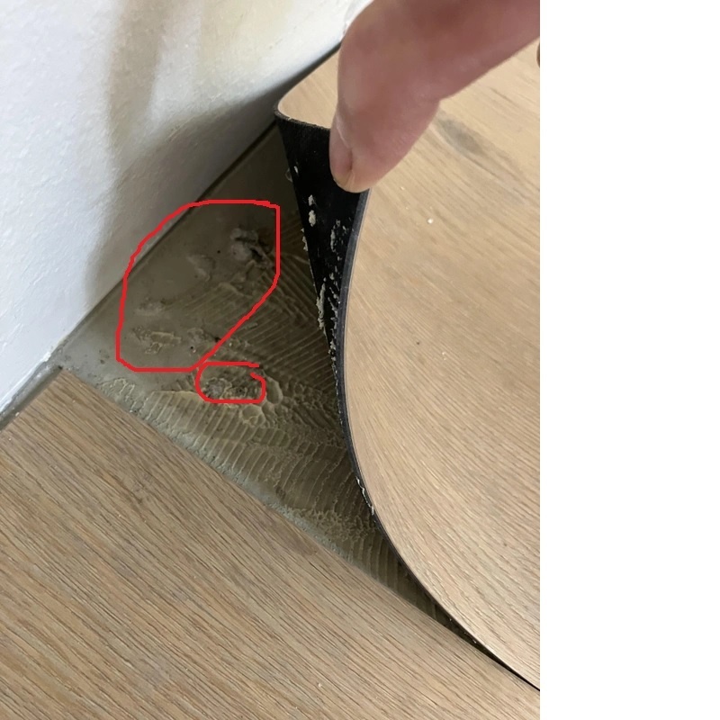

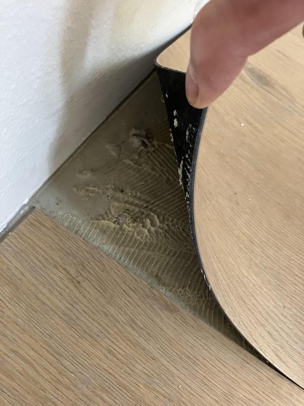

In de laatste foto heb ik het PVC niet naar boven getrokken. Het kwam al los van de vloer.
En zo zijn er nog een aantal plekken waarvan ik denk 'mwah'. Het was niet opgevallen als ik dit zelf gelegd had.
Heb ik een punt als ik aangeef dat ik vind dat dit prutswerk is?

Dit is inderdaad prutswerk. PVC moet gewoon strakliggen, en geen naden er tussen hebben zo groot als die. Dit lijkt gewoon niet netjes geegaliseerd. De lijm heeft altijd wel even tijd nodig om helemaal uit te harden, dus in de eerste paar dagen trek je het nog makkelijk los. Maar als het van zichzelf al loslaat, dan zit dat echt niet goed.
Ik hoop dat je nog niet betaald hebt.

dit soort puntjes in de ondervloer/egaline horen ze weg te schuren. langs de kant niet persee het einde van de wereld, maar hoe is de rest van de vloer gedaan?

TERW_DAN schreef op vrijdag 2 augustus 2024 @ 10:10:
Slechts deels betaald.
Geven nu aan dat ze het kunnen fixen. Maar wordt het daar nog beter van?

Je moet ze in ieder geval de kans geven het te herstellen. Maar als ik je eerste foto zo zie zal dat moeten door het in ieder geval deels opnieuw te egaliseren, want het hoogteverschil tussen die 2 stukken is gewoon veel te groot.
Of het er beter van wordt weet ik niet, maar als ze het goed aanpakken en netjes leggen moet het kunnen lijkt me.

twain4me schreef op vrijdag 2 augustus 2024 @ 10:22:
Laatste keren dat ik zoiets gezien heb werd na het egaliseren de hele vloer geschuurd... ook alle kantjes dit is niet echt acceptabel
  • lolgast
Dat hoogteverschil in foto 1 is bijna zo hoog dat de gemiddelde robotstofzuiger er over struikelt... :9
Dit is echt onacceptabel slecht, deze hele ondervloer was nog niet klaar voor PVC. En daar komt zo te zien nog het werk van een beunhaas bovenop

Laat ze het proberen op te lossen. Geef aan dat ze 1 kans hebben om het geheel goed te doen, want je zit er ook niet op te wachten om meerdere momenten de vloer weer open te halen.
Bij (abrupte) hoogteverschillen moet gewoon opnieuw gegaliseerd worden. Houd er wel rekening mee egaliseren is niet alles waterpas maken. Slechts vlak maken.
Naden tussen de vloeren, hier moet waarschijnlijk in de hele lengte of breedte de pvc vloer er uit gehaald worden en opnieuw gelegd. Dat krijg je anders nooit goed.
Het snijwerk om het kozijn heen vind ik ook niet je van het.
