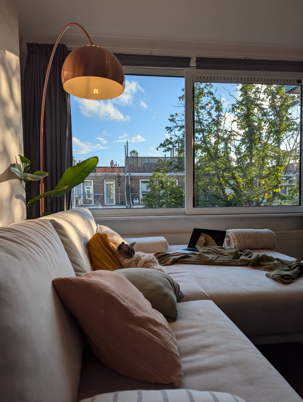

Ondanks zelf googlen nog niet op de ideale oplossing gekomen, dus ik hoopte dat mensen hier misschien aanbevelingen hadden.
Met onze VVE zijn we voorzichtig aan het kijken naar het verduurzamen van ons jaren '30 pand. Subsidie op zonwering is bijvoorbeeld iets wat onze gemeente aanbiedt en waar we eventueel gebruik van willen maken. Wij wonen op de derde en halve vierde verdieping, met een aantal grote ramen op het zuid-westen.
Voor die ramen ben ik op zoek naar goede zonwering. Het gaat om twee grote schuiframen (zie foto bijgaand). Ik zou heel graag deze ruimen helemaal open willen zetten, wat nu niet kan omdat we twee katten hebben, die zowel nieuwsgierig als onhandig zijn. In de ideale wereld wil ik dus zonwering die:
- aan de buitenkant is bevestigd
- makkelijk te bedienen (in- en uitschuiven)
- op zo'n manier vast te maken aan bv het kozijn dat de katten het niet zomaar weg kunnen duwen en uit het raam kunnen vallen
Wat ik op Google vind zijn vooral hordeuren aan de binnenkant en oplossingen voor draaikiepramen. Het zal sowieso maatwerk zijn en misschien moeten we er ook zelf wel wat voor klussen, dat is allemaal prima. Ik ben vooral benieuwd of iemand me in de juiste denkrichting van een oplossing kan helpen!
