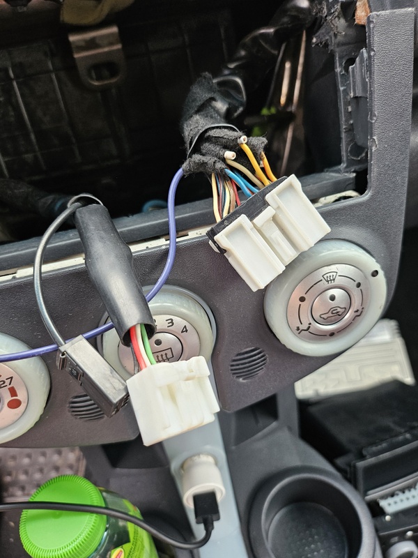

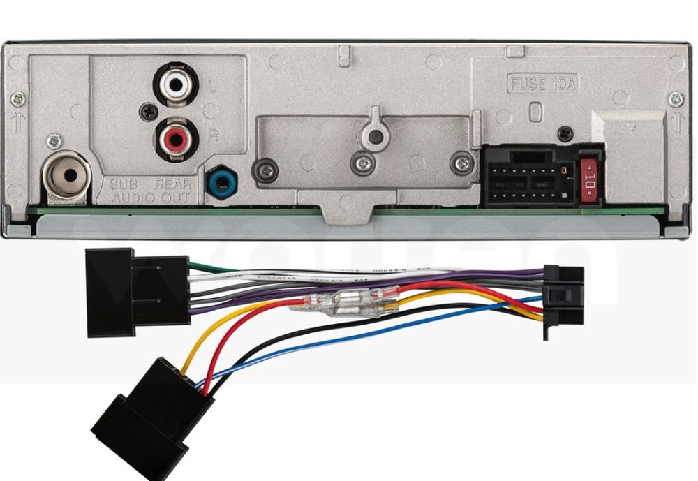

Nu heb ik een leuke Mitsubishi Colt InStyle (of Invite?) uit 2004 voor een leuk prijsje kunnen krijgen en wil de radio vervangen door een Sony DSX-A210UI. Lekker simpel van opzet.
De volgende kabel gekocht:
https://www.kabeldirect.n...2x10-35mm-0-15-meter.html
Deze kabel zit bij de Sony:
https://img.ricardostatic...y-dsx-a210ui-usb-aux-amfm
Alles aansluiten en ho maar, niks, nada.
Kom ik er dus achter dat en getest:
Afbeeldingslocatie: https://tweakers.net/i/jhrl0JCvMXs49zxLdtMQwlAlDek=/x800/filters:strip_icc():strip_exif()/f/image/3sZNipqzVbjN4nWvdwXaFkw7.jpg?f=fotoalbum_large
Dat ik van het rechterblok geen spanning krijg en ter controle de originele Mitsubishi-radio werkt pas als ik de linker dus ook aansluit. Het zwarte blokje links zal zonder twijfel de massa zijn.
Hier lijkt ik echter geen enkel converter kabelboompje voor te kunnen vinden. Ik kom steevast uit op die "standaard" iso-converter die ik alreeds heb laten zien. Iemand advies?

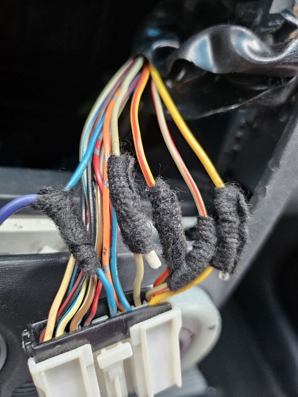

Eerste wat ik zie is afgeknipte kabels en naar wat het lijkt een paars naar blauw/wit kabel (met tape), dus er is al aardig met gekloot heb ik het idee. De kleurcodes zouden vrij simpel te vinden zijn (pinout), als de vorige eigenaar de draden 'voor' de connectors heeft zitten aanpassen, heeft geen enkele converter-kabel nog nut, die zullen dan ook niet werken.
Een directe conversie kabel zal je niet snel vinden, hoewel iso wel de standaard is, de aansluitingen op de radio zelf zijn veelal nog hun eigen ding, dus je zal wel met auto-connector -> ISO -> radio moeten werken, wat geen probleem is (ruimte zat) mits er niet aan de kabels zelf is gerommeld, wat in jouw geval lijkt te zijn.
Het staat mij alleen bij dat een Mitsubishi altijd een enkele 15 pins had (1 rij van 9, 2 'losse' rijen van 3), maar dat lijkt anders op jouw foto, hoeveels pins zijn die 2 witte connectoren?

Klopt dat er mee gekloot is, want ik heb in de voorruit lijst links en rechts een microfoon zitten. Pins kom ik later even op terug.

  • SkyStreaker
  • Laatst online: 21:35
Afbeeldingslocatie: https://tweakers.net/i/GTRiHxYIKWmZ25ey3KqhbpGLyag=/x800/filters:strip_icc():strip_exif()/f/image/8udha7CJOOa9McSJoE84NHXR.jpg?f=fotoalbum_large
6 pins
Afbeeldingslocatie: https://tweakers.net/i/x5NKqyQCfdAK7DSStn1cbjCe6Co=/x800/filters:strip_icc():strip_exif()/f/image/H5VHTkubzE1DDdCY2hj2OCC5.jpg?f=fotoalbum_large
14 pins en duidelijk mee lopen knoeien

Je weet dat die radio ook pas aangaat als hij een aangesloten antennekabel heeft? (Ik zie geen antennekabel op de foto.. )
Veel aftermarketradio`s pakken de aarde via de antennekabel. :)

Nee, dat wist ik niet 🙃 En bedankt ☺️
Edit: @Michael Knight Werkt nu, thanks!
