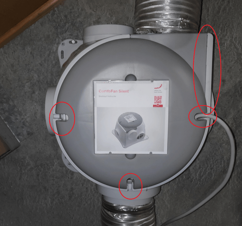

Onze oude mechanische ventilatiebox is recent vervangen door een nieuwe zehnder comfofan silent. Het viel me op dat, zeker in hogere standen, er best wat lucht uit de voorkant van het apparaat lekt. Dit is merkbaar door luchtstraaltjes die uit de openingen voor de stekker komen (gemarkeerd op foto). Ik heb de behuizing al een keer gedemonteerd, gecontroleerd op vuil/bijzonderheden en weer in elkaar gezet, zonder resultaat.
Ik kan me niet herinneren dat ons oude model dit deed.
Hebben andere mensen dit ook, Is dit normaal bij dit product?

3 stukjes alutape? Hij zit er wel een beetje buurman-en-buurman style in imho. Scheve buizen en ducttape.

Aan de rechterkant, is dat een dop of een rooster?
Als het een rooster is zal het weinig uitmaken.

Dat is inderdaad een ventiel waar lucht aangezogen wordt. Toch zou ik liever de vuile lucht in één keer afvoeren zonder dat het nog een ererondje op de bovenverdieping maakt. :9
Er zit wel een rubberen rand om het motordeel waarvan ik vermoed dat het lekkage zou moeten voorkomen, maar wat dus niet geheel goed aansluit oid. Ik ben erg benieuwd naar de ervaringen van anderen met dit product of dit ook bij hen zo is.

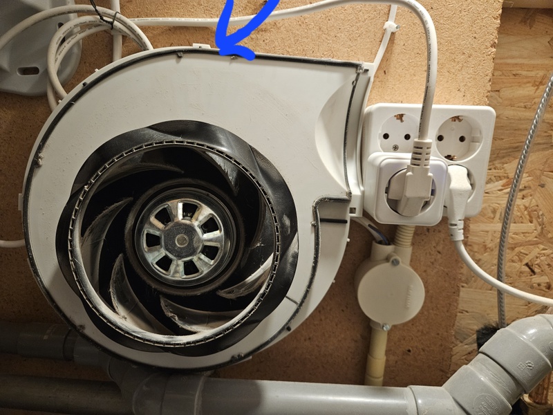

Ik heb dezelfde box hangen maar geen last van lucht lekkage op de jouw genoemde punten.
Bij demonteren motor zit een zwarte pakking op de ankerplaat vd motor.
Is die ook aanwezig bij jou?
Kan zijn dat als die pakking niet aanwezig is dat de box daarom lekt. Zie foto blauwe pijl.
Als je de motor na demontage terug zet in de behuizing moet ankerplaat wel goed in de vergrendeling gedrukt worden.
Juist op die punten wat jij aangeeft waar de box lekt zitten van die vergrendel haakjes.
Omdat je geen flexibel buis hebt op de aansluitpunten vd box hadden ze bij jou de linker buis iets moeten inkorten zodat de box ook naar links verschoven kon worden.
Daarmee sluit je de boven & beneneden buizen precies recht aan op de box.
Nu hangt het scheef en dan moet je flink tapen om te compenseren op de aansluitingen met wellicht lekkage als gevolg.

Idd even die rubber rand controleren. En ook of de kap wel goed vast zit (plastisch "schroef" in het midden".
Maar als dat ding net gehangen is heb je gewoon garantie neem ik aan. Ik kan de leverancier al lezen. Zou die eens bellen, want dit hoort niet.
FWIW: Mijn 13 jaar oude buva box zit het zelfde in elkaar (de Zehnder is er mee uitwisselbaar), en die heeft hier totaal geen last van.
Ik zet mijn geld op de rubber seal :)
