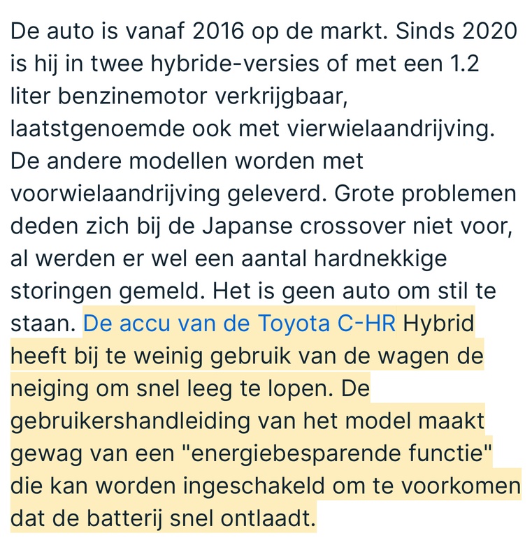

Dit al gevonden?Afbeeldingslocatie: https://tweakers.net/i/CgxMrt2unzwHfMYAWYjy29lSNMw=/x800/filters:strip_icc():strip_exif()/f/image/5LM2Ll3EZLkmdIHZbIhEjEhK.jpg?f=fotoalbum_large
Maar dit soort issues zijn bij weinig gebruik niet heel vreemd hoor. Verschilt een beetje per merk en model. Bijvoorbeeld mijn schoonouders rijden een Ford Kuga PHEV, ook regelmatig gedoe met de accu. Rijden bijna nooit, enkel heel korte stukjes of ineens een 10 uur durende rit op vakantie.

renegrunn schreef op donderdag 1 augustus 2024 @ 06:33:
Dit al gevonden?[Afbeelding]
Die energiebesparende functie start pas na een paar dagen. En mijn collega gebruikt de auto elke dag, niet af en toe.

Orangelights23 schreef op donderdag 1 augustus 2024 @ 06:19:
Niet ik, een collega.
Hij heeft een Toyota C-HR hybrid nieuw gekocht rond 2018. Sindsdien vele malen gehad dat de auto niet startte: accu leeg. Afgelopen twee maanden is dit al 3 keer gebeurd. Steeds weer werkend gekregen met startkabels. Accu ook al twee keer vervangen.
Vaak contact gehad met de garage (een grote en bekende garage) en het enige wat ze zeggen, is dat hij vaker lange stukken moet rijden. Nu woont hij op 10 minuten rijden van zijn werk en gebruiken ze de auto af en toe in het weekend voor een langer stuk. Ook zeggen ze dat dit probleem veel vaker voorkomt bij dit model uit 2018-2019. Maar het lijkt mij niet horen dat je een auto per se lang moet rijden om hem werkend te krijgen. Twee/drie keer een uur rijden per week, was het advies.
Mijn (en eigenlijk zijn) vraag: is deze auto wel conform verwachtingen? Is het normaal dat je een nieuwe auto koopt en vaak lange stukken moet rijden om te zorgen dat de accu niet leegloopt? En dat de garage dit niet heeft gemeld bij aanschaf?

Het is ongetwijfeld een software probleem en zal mij niet verbazen als Toyota dat zelf wel weet. Namelijk onze Yaris van 2022 had aanvankelijk hetzelfde probleem. Na een software update die werd gedaan bij een onderhoudsbeurt was het probleem opgelost.
