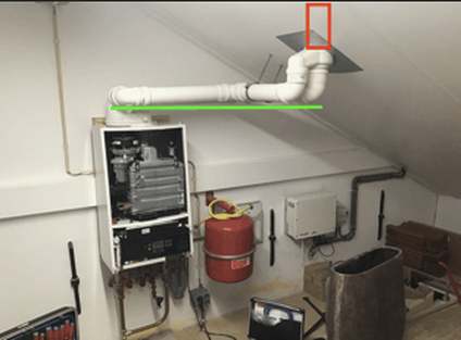

Mijn CV ketel installatie uit 2015 is vorige keer bij inspectie afgekeurd.
Afbeeldingslocatie: https://tweakers.net/i/6bQuJ0OyzLV0Lrmwz-mz1OjhxLU=/full-fit-in/4000x4000/filters:no_upscale():fill(white):strip_exif()/f/image/ZSifbdYX4G5qQAVemHTrjmCG.png?f=user_large
^bovenstaande foto is oud, heb er inmiddels een QUATT warmtepomp installatie bij, dus wat meer kabels.
De inspecteur in kwestie:
"De rookgasafvoer is niet volgens de vernieuwde voorschriften van de NPR 3378-46 gebeugeld, wat kan leiden tot rookgaslekkage en koolmonoxidevergiftiging."

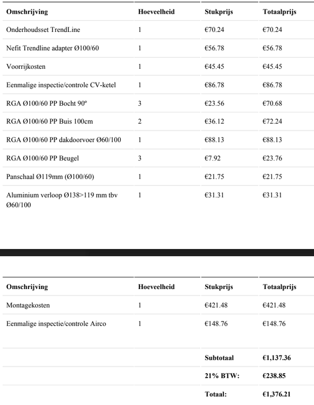

Een nieuwe inspectie, inspectie van de airco en herstel van deze zaken zou bij elkaar 1400 euro incl. btw moeten kosten. Dat is nogal wat.
werkzaam heden:
Dus dan ben je verplicht de gehele rookgasafvoer te vervangen door een concentrische uitvoering van Ø100, dan heb je dat dikke koppelstuk niet onder het dak en dus ruimte voor een beugel. En eventueel die metalen plaat weg halen en een stuk schuin uit het dak zagen zodat er ruimte ontstaat, denk niet dat dit nodig is, maar er is wel een kleine kans, het wordt er dan niet mooier op, maar wel noodzakelijk
Afbeeldingslocatie: https://tweakers.net/i/KkVZ9Glw8Z1ilDshUpeqN5jmAso=/x800/filters:strip_exif()/f/image/EcOlGqKfJY4Cv58vTX6YiVNo.png?f=fotoalbum_large
Mijn vraag: Ik weet niet zo goed wat ik hier mee aan moet. Natuurlijk wil ik dat alles veilig is maar ik kan van dat geld bijna een nieuwe CV ketel kopen! Ga ik second opinions vragen?

Eigenlijk vallen ze over het feit dat de mof niet gebeugeld is. Ze stellen dus voor die volledig te vervangen.
Alternatief is enkel de mof te beugelen, maar dat kost maar 7.92 + 45.45 voorrij kosten en 421.48 montage kosten. Dan gaat elke klant steigeren van de verhouding materiaal kosten van totale kosten.
Ik vind het niet in verhouding. En mijn ketel hangt notabene in een garage. Met een CO2 (Nest) meter er vlakbij.... :(

Rookgasafvoer moet alleen 5cm per meter afschot lopen, er moet een stormbeugel komen en wat extra beugels op de verbindingen zowel rookgasafvoer als luchttoevoer.
Kijk op Rogafa voor de checklist etc.
In het ergste geval even de rookgasafdichtingsringen gelijk mee vervangen…
Montage kosten zal bepaald zijn op hele rookgasafvoer vervangen. Als je alleen een paar beugels bijplaatst gaat de montage kosten natuurlijk ook na beneden.
Thanks. Maar een stormbeugel zou niet passen. Er is geen ruimte voor. Dus hij stelt voor om alles om te zetten naar Ø100.
En het afdekplaatje demonteren en de stormbeugel erachter monteren is ook nog een optie. Daarna afdekplaatje terug plaatsen.

Ik zou 2 of 4 beugels erbij willen zien en dan kan dit zat goedgekeurd worden. Kosten €390 max

U dient minimaal acht door de fabrikant toegestaande beugels bij te plaatsen.
Dat zijn dus kunststof beugels.(de rookgasafvoer en de luchttoevoer moeten alletwee gebeugeld zijn) De metalen beugels zijn niet toegestaan bij een kunststofsysteem, en moeten dus verwijderd worden. Ook moet het afschot in orde gemaakt worden, 5 cm per meter.
Er is in de nieuwe regelgeving wel wat speling of verschil van interpretatie, maar niet veel.
En inderdaad de meeste installatiebedrijven willen hun vingers niet branden en nemen liever afscheid van een klant dan dat ze in de problemen komen.

Buizen hangen hier toch gewoon (enkele keer) gebeugeld? Naarnaast ziet het er vrij netjes uit. Enkel soort materiaal, netjes gemonteerd..
Ik zou er persoonlijk niet te zwaar aan tillen. Je bent niet verplicht je beugeling bij te werken naar de nieuwe standaard. Alleen bij het plaatsen van een nieuwe ketel moet de RGA bijgewerkt worden, voor zover ik heb begrepen van mijn monteur.
Het kan alleen wel gevolgen hebben voor je onderhoud. Sommige monteurs beweren dat ze niet aan een ketel mogen werken waarvan de RGA niet aan de nieuwe wet voldoet. Maar bij mijn onderhoudsbeurt een paar weken geleden, zei de monteur dat een RGA die volgens de vorige richtlijn ten tijde van de installatie goed was, nu niet aangepast hoeft te worden.
Je volgende onderhoudsbeurt is pas weer over 2 jaar? Waarbij ze dan eventueel moeilijk zouden kunnen gaan doen. En wie weet ben je intussen zo enthousiast over warmtepomp dat je all-electric bent.
Ik zou het lekker laten hangen zo.

@dacken Kan die rookgasafvoer niet hoger en dichter naar de ketel toe gemaakt worden?
Als het een dak is met dakpannen is dat de makkelijkste oplossing, je zal dan wel het oude gat moeten dichtmaken.
Verder zou ik een andere installateur overwegen, de prijzen die voor de materialen berekend worden :X
Als voorbeeld een trendline onderhoud set https://www.warmteservice...dline-I-II-HRC/p/O0051102
