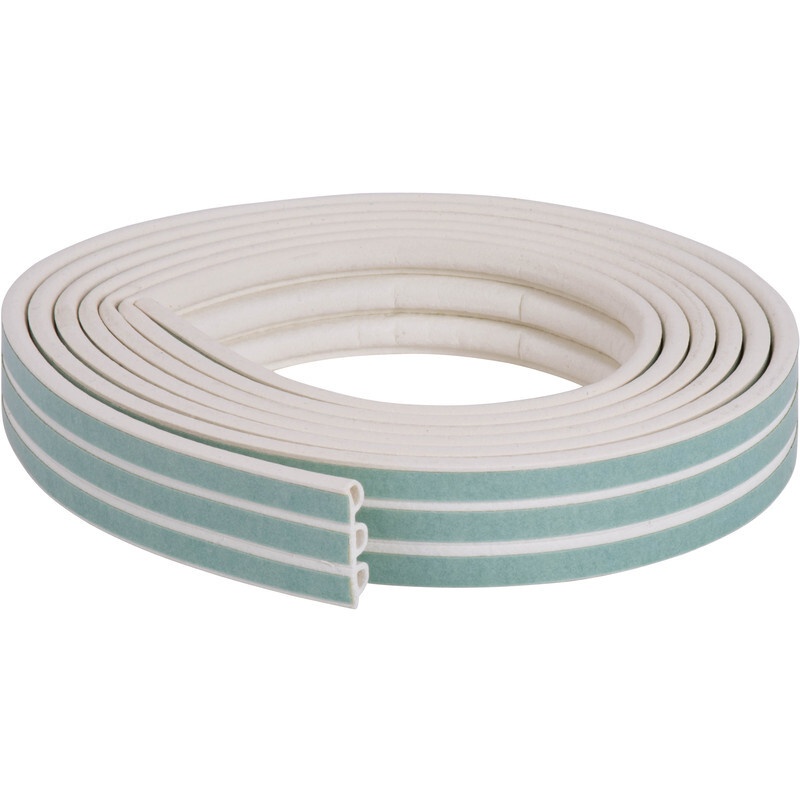

Ik zat voor dezelfde keuze een tijdje terug en heb gekozen voor deze zelfklevende tochtstrips. Veel gemakkelijker te plaatsen en sluiten perfect af. Ik heb ook het idee dat het materiaal niet uitdroogt/broos wordt zoals de oude tochtstrips.

Deze was ik nog niet tegengekomen. Zien er goed uit, een combinatie tussen bovengenoemde opties eigenlijk.
