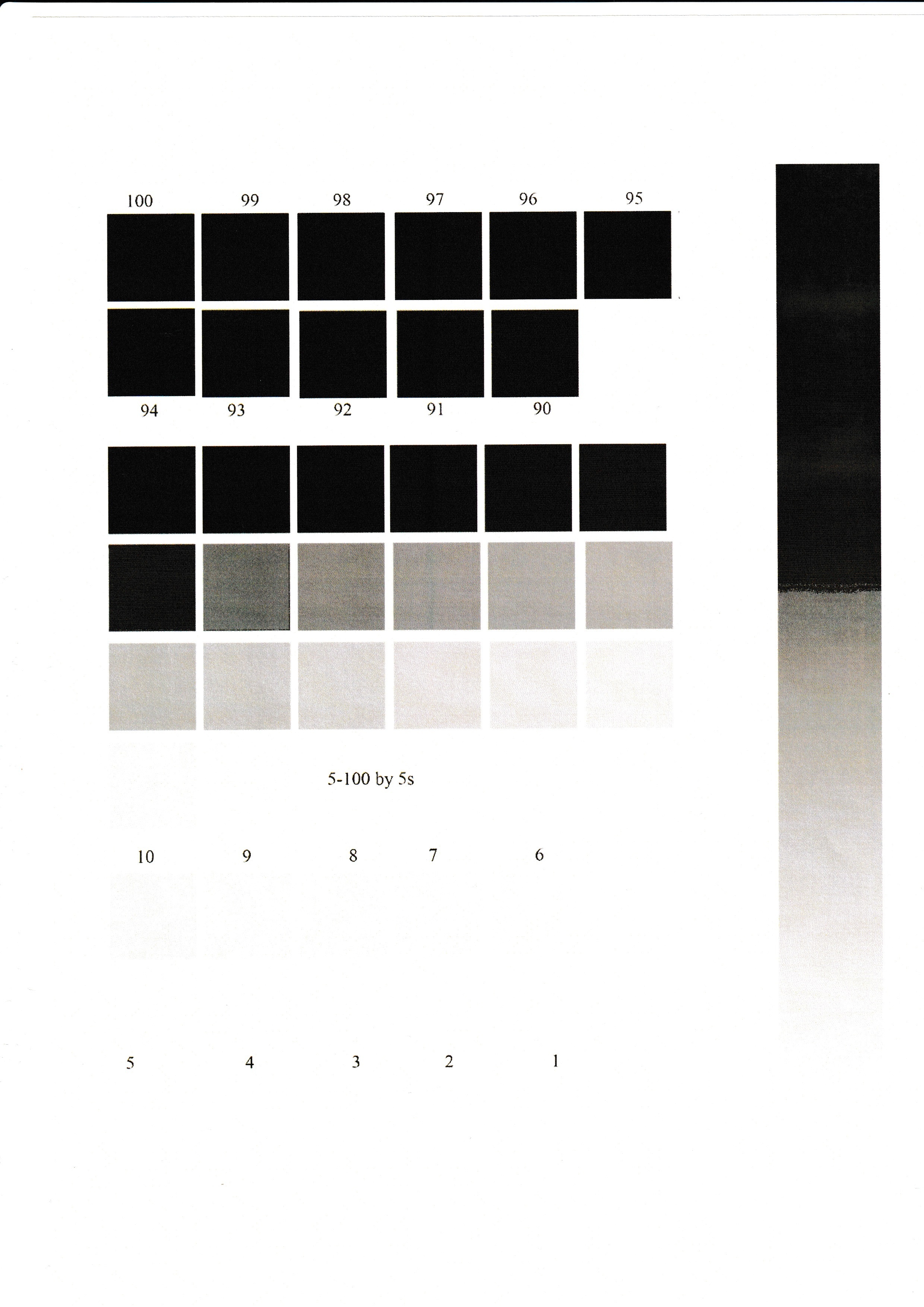

  • ByteMe_
Het blauw kon ik oplossen in de printer zelf, verzadiging zachter zetten.
Maar het donker is toch echt wel een probleem:
Origineel:
Afbeeldingslocatie: https://photographylife.com/cdn-cgi/imagedelivery/GrQZt6ZFhE4jsKqjDEtqRA/photographylife.com/2018/06/PrinterTestChart.jpg/w=768,h=960
Scan print via photoshop, geen extra settings
Afbeeldingslocatie: https://tweakers.net/i/PSmGyIyI6AvRGodpxvNWEf_g884=/full-fit-in/4920x3264/filters:max_bytes(3145728):no_upscale():strip_icc():fill(white):strip_exif()/f/image/gfcK7XJFU3OykUi60vtbiOaP.jpg?f=user_large
Scan pattern print vanuit printer zelf:
Afbeeldingslocatie: https://tweakers.net/i/TWZhIIpOB2A4MiCiOCAhJelIOnA=/full-fit-in/4920x3264/filters:max_bytes(3145728):no_upscale():strip_icc():fill(white):strip_exif()/f/image/0pFwkdpLpFjnWHB7jQm8Ttho.jpg?f=user_large
Het lijkt alsof de greyscale helemaal kapot is vanaf 50% grijs>zwart.
Iemand die dit eerder heeft gehad? Ik ben een leek op het gebied van laserprinters. LED koppen schoongemaakt (zonder alcohol uiteraard), CMYK niveau staat allemaal op 'vol'.
[ Voor 14% gewijzigd door ByteMe_ op 10-08-2024 21:52 ]

  • ByteMe_
W.b. die instellingen, het klopt dat ik best veel heb getest en gebruikt, ik dacht dat daar het probleem zat.
Maar op een andere pc met default settings heb ik exact hetzelfde probleem. Daarbij heb ik al reset gedaan op de printer + de PCL driver opnieuw geïnstalleerd. En ik heb de .ICC bestanden van Oki zelf gedownload die aan dit type zijn gekoppeld en geregistreerd met hun tool. Dus dat zou de juiste moeten zijn.
Maar dan nog: de patroon test is vanuit het printermenu gedaan, dat staat los van wat een pc doorstuurt.
Het heeft zeker gewerkt.in het begin. Maar opeens was er dus deze.omslag. De optie 'fotoverbetering' bij de Oki printerinstelling gaf bijna hetzelfde effect: erg hoog contrast, maar zonder grijsovergangen. Die optie had ik dus niet meer gebruikt.
Kan het zijn dat de toner alsnog kapot is?
