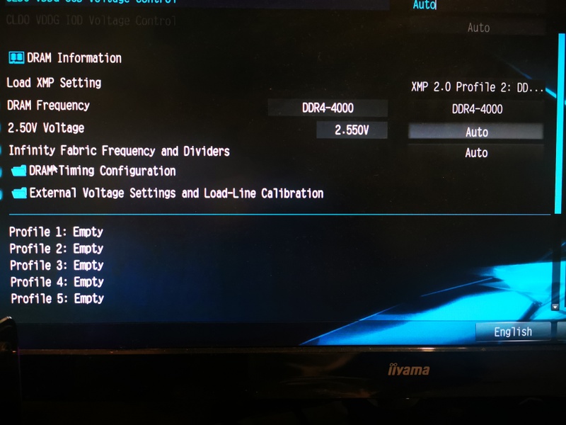

Ik heb de huidige settings van bios toegevoegd als plaatje.
Afbeeldingslocatie: https://tweakers.net/i/iM6WK2GvVjX7R3qybJJy76lpRFQ=/800x/filters:strip_icc():strip_exif()/f/image/dR9rUqtKpQ7LIszzOXcDvog3.jpg?f=fotoalbum_large
Afbeeldingslocatie: https://tweakers.net/i/fREX9Zr55eYaVHzRSpPctHIUbPc=/800x/filters:strip_icc():strip_exif()/f/image/IBd18402vv7Sb0zktGLlqYec.jpg?f=fotoalbum_large

Saiya schreef op woensdag 31 juli 2024 @ 00:28:
Thanks! Het geheugen was hier op ingesteld toen ik het setje had overgenomen. Dus hij was overgeclockt.
Ik kan niets vinden over de instellingen voor de timings voor 3600mhz. Hoe zou ik dit moeten instellen?
Yep, er staat niks over groene lichtjes oid alleen bij de LAN poort maar dit is is een Led van het moederbord.
Misschien is de led idd van de Ssd, maar kan hier niets over vinden.
1ste foto 2de regel, Load xmp setting.
Hier zijn waarschijnlijk meerdere opties beschikbaar. Normaal begin je van een situatie waarin alles werkt en van daaruit ga je omhoog, maar als je een gok je wilt wagen kun je natuurlijk ook meteen naar 3600MHz. :+

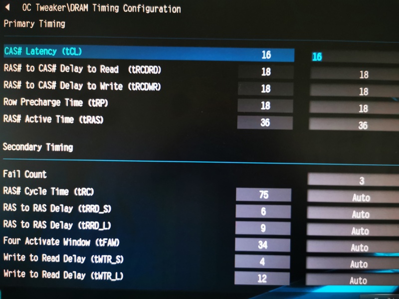

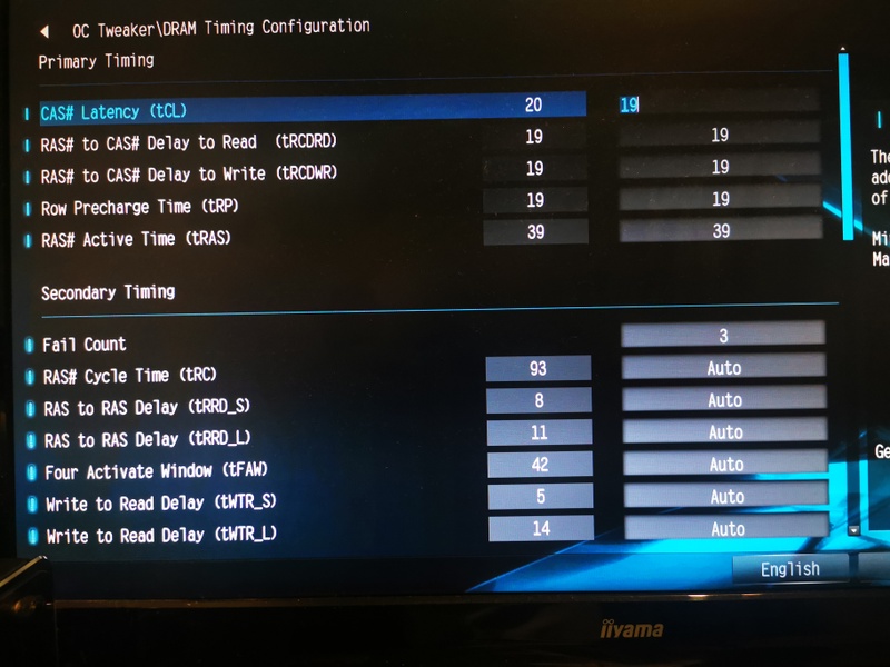

Toen ik de boel aanzette was het al zo ingesteld. De xmp heeft alleen dan OC settings.
Na wat Googlen heb ik deze settings gevonden en ingesteld:
Afbeeldingslocatie: https://tweakers.net/i/RvrLgWKPdm9ez-3RINytLmFiDOs=/800x/filters:strip_icc():strip_exif()/f/image/TGORQE9eXFXQTXqnw8OIsTJH.jpg?f=fotoalbum_large
Afbeeldingslocatie: https://tweakers.net/i/vNuw4W1POvdWep4QoTvg7W5ZftA=/800x/filters:strip_icc():strip_exif()/f/image/bOd80pmcrrYbvVLIYP1TnAyh.jpg?f=fotoalbum_large
