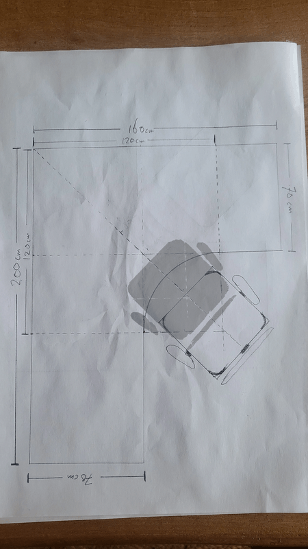

Na jaren zelf verbouwen is het dan eindelijk zo ver, het is tijd om de zolder als kantoor in gebruik te nemen. Voorzien van een moderne inrichting naar eigen smaak en al honderden hordes verder met oplossingen die bedrijven mij niet konden leveren en ik zelf moest fabriceren. Hoopte ik eindelijk klaar te zijn met het complexe en tijdrovende werk.
Het enige wat nog mist zijn de bureau's en die wil ik op een bepaalde manier hebben. Maargoed, ook daar lijk ik weer iets te vragen wat te moeilijk is voor bedrijven, terwijl het zo simpel lijkt. Al meerdere bedrijven aangeschreven die "bureaubladen op maat" maken om vervolgens te horen te krijgen dat het niet kan en teveel afwijkt van de standaard, of niet getransporteerd kan worden, of de machine kan het niet aan. Helemaal niets op maat dus!
Ik vraag mij af of iemand mij hier de goede richting op kan sturen in plaats van dat ik straks weer zelf moet gaan klooien om te maken wat ik wil.
Wat wil ik dan?
Ik heb al een bureauonderstel gevonden, voor een hoekbureau, elektrisch verstelbaar zit-sta. Dat ging goed.
Nu ben ik op zoek naar een bureaublad (x2, want 2 bureau's) om het bureau compleet te maken.
  • wingmodel/hoek bureaublad
  • 200 x 160cm
  • diepte op 70cm
  • afgeronde hoek om in te zitten
  • dikte van het blad rond de 40mm
  • geen naden, dus uit één stuk
  • een passende houtfineer of melamine
Tekening die ik even geschetst heb:
Afbeeldingslocatie: https://tweakers.net/i/6dlgVCpyzn9hRDGpkkPvezy2rw0=/x800/filters:strip_icc():strip_exif()/f/image/C6Ve3DPreIfL4LXYPqt0Key7.jpg?f=fotoalbum_large
Iemand enig idee, of een meubelmaker o.i.d.? Vraag ik echt zulke vreemde dingen?

Blad maken van meerdere platen multiplex/mdf en dan een toplaag van materiaal dat voor vloeren bestemd is. PCV, linoleum, laminaat, parket,...
Kan je mooi op zolder in elkaar zetten. Of weet je zeker dat iets van 200 X 160 de trap op kan?

Hier heb je wrs niets aan maar toch. Ik zou dit persoonlijk zelf maken. En dan wel uit 3 te verlijmen stukken hout. 2 rechthoekig, en de kromming los. De kromming zou ik met een decoupeerzaag maken en daarna de hele voorkant van het blad rond af frezen.
Als laatste afdekken met gewenst materiaal.
Je kan evt "keukenblad op maat" zoeken.

Hoewel 80cm diep en maar 25mm dik in ieder geval wel uit één stuk: https://via-direct.nl/erg...ad-los-diverse-maten.html
Je uit-1-stuk wens maakt het heel lastig. Ik snap hem, maar ik denk dat 98% van de hoek-bureaus uit 2 of meer stukken bestaan, vanwege vervoer, zaag afval etc.

drocona schreef op dinsdag 30 juli 2024 @ 15:02:
De prijs mag (in mijn ogen) best wel wat hoger zijn mits daar een reden voor is, maar ik ga voor een stuk MDF/Spaanplaat/whatever met een printje erop natuurlijk geen 500+ euro per blad neerleggen. Ik zie kant en klare gemalamineerde bladen van 300x200cm voorbij komen voor nog geen 200 euro, dat moet voor 100-200 euro extra toch wel gezaagd kunnen worden toch?
Leuk bedacht maar zo werkt het natuurlijk niet.
Natuurlijk kan maatwerk, maar dat kost gewoon wat..... en meer dan jij wilt betalen blijkbaar.
Maar zullen we even een rekensommetje maken:
- Je wilt blijkbaar een blad uit 1 stuk/plaat.
Dan heb je de keuze uit plaatmateriaal (standaard gefineerde platen zijn 248x124 kosten met eiken fineer al 300+ in een dikte van 19mm, grotere platen zijn veel duurder) of uit een houtverbreding (planken aan elkaar gelijmd, kosten voor zo'n oppervlakte minimaal 400-500 ex arbeid voor lijmen en schaven).
- Dan moet er een ronde hoek uit gezaagd of gefreesd worden. Geen standaard maat dus moet iemand het eerst tekenen en dan zagen of frezen en daarna nog netjes afwerken (schuren of een facetrand). Kost je minimaal 1-2 arbeidsuur. En een gefineerde plaat met zo'n ronding krijg je nooit echt netjes of je moet een CNC frees van 100k+ kunnen gebruiken.
- Je wil het vast ook nog afgewerkt hebben met een laklaag. Reken nog een paar uur extra werk om er minimaal 2 lagen (onder en boven anders trekt het krom) op aan te brengen.
- En dan wil je vast ook nog dat het wordt afgeleverd aangezien je zelf zo'n formaat nooit zonder schade kan vervoeren. En dan loopt de verkoper natuurlijk ook nog alle risico's bij maatwerk zoals op foutjes bij bewerking (daar gaan je kosten van zo'n plaat) en beschadigingen tijdens vervoer en eventuele aflevering.
Beetje onzinnig als je het zo leest om dan de vergelijking te maken met standaard bladen die zo uit de fabriek komen en in duizendtallen op volledig ingestelde machines worden gemaakt toch?
Kortom, het kan natuurlijk wel. Verwacht minimaal 750-1000 per bureablad als je een beetje fatsoenlijke kwaliteit wilt. En in massief hout schat ik dat je begint op iets van 1500.
Heb je trouwens enig idee wat zo'n blad van 40mm dikte gaat wegen? Dat gaat dus vast ook al niet werken. Moet je een dunnere plaat gaan opdikken. Met zo'n ronding erin een gigaklus.... komt er zomaar nogeens 500 per blad bij.
Gemelamineerde bladen voor bureaus zijn in het algemeen veel dunner. En die zijn alleen in fabrieken kostenefficient te maken als ze niet rechthoekig zijn.
Dus je vraagt op zich geen heel vreemde dingen. Alleen ongebruikelijk, en je wilt eigenlijk niet voor echt maatwerk betalen :-).

Houten mal maken, epoxy erover met een kleurtje. Of massief hout lijmen en schuren lakken - dat kan naadloos. Maak je hem wel in de kamer zelf, want door de deur gaat hij niet meer :)

Interieurbouwer hier, in feite heb je geen rare vraag, de meeste zullen vastlopen op dit (en de prijs):
drocona schreef op dinsdag 30 juli 2024 @ 15:02: • geen naden, dus uit één stuk
De ronding wordt gefreesd met een CNC, maar in veel gevallen (ook bij ons) is het CNC bed maar 3050x1300mm. ;)
Qua plaatmateriaal is het niet zo'n probleem, veelal is melamine 2800x2100 of 2800x2070, HPL is wat lastiger.

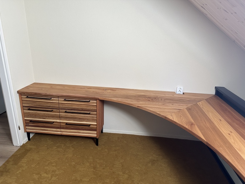

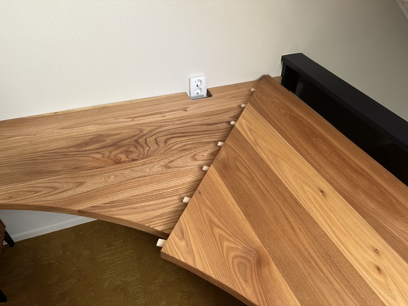

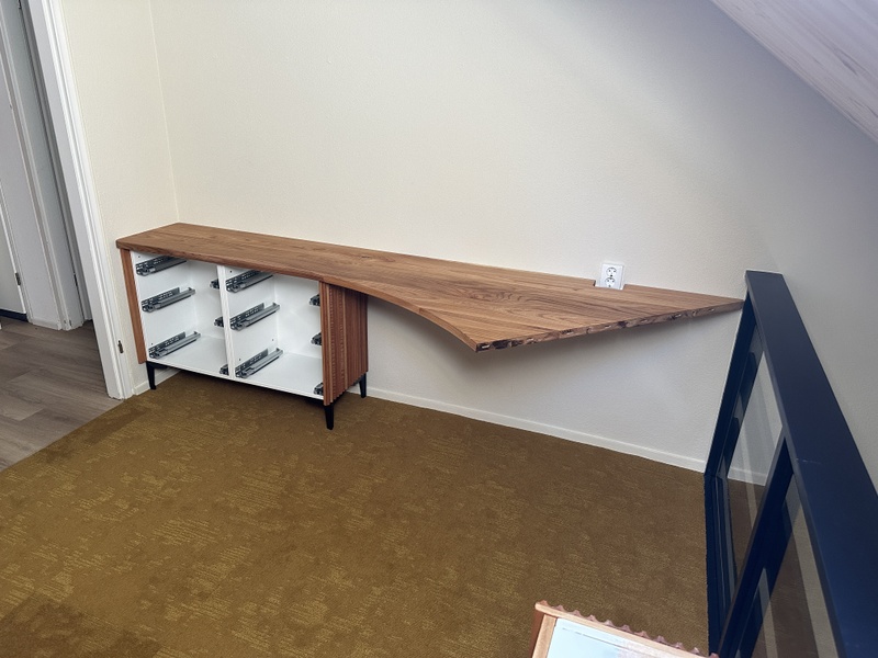

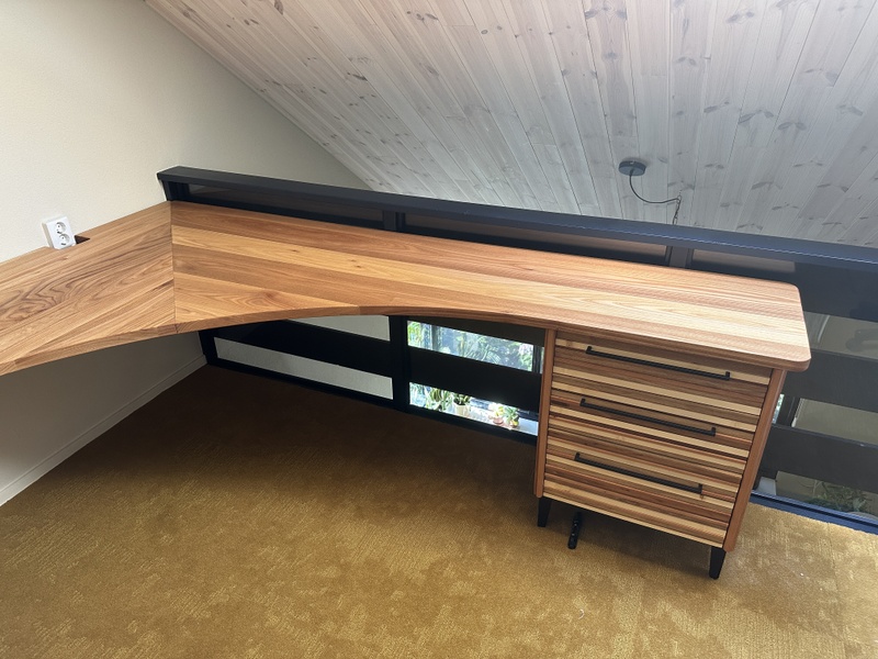

Toevallig hebben wij onlangs zelf een soortgelijk blad op maat laten maken op basis van tekening, van 30mm massief iepenhout. Bestaat wel uit twee delen. Uit één deel was volgens mij ook mogelijk geweest maar aanzienlijk duurder. En vergis je niet: ook uit twee delen was dit al een veelvoud van het bedrag dat onderin de TS is genoemd, maar het is dan ook massief hout en maatwerk.
Afbeeldingslocatie: https://tweakers.net/i/rP8jwVmXgfL1w3iMKZBqW_mIEoo=/800x/filters:strip_icc():strip_exif()/f/image/Azzcp52xa7ZKIZJwQqlJVy9h.jpg?f=fotoalbum_large
Afbeeldingslocatie: https://tweakers.net/i/8FII-FSGDGLRoqDqwVJwBvA5vsw=/800x/filters:strip_icc():strip_exif()/f/image/UJsRAHCeKOOsIgZee2pxrXxR.jpg?f=fotoalbum_large
Afbeeldingslocatie: https://tweakers.net/i/hds207qIw43LKTtFZAZozkhSQpU=/800x/filters:strip_icc():strip_exif()/f/image/X3kpY1ptZr13TMHDwx8r1I1w.jpg?f=fotoalbum_large
Afbeeldingslocatie: https://tweakers.net/i/H-Swwpi0khqpHsz_DVGA7J5qqDs=/800x/filters:strip_icc():strip_exif()/f/image/6HhC3M9W3tByS4v3XNzqZlxF.jpg?f=fotoalbum_large
Kastjes heeft mijn partner zelf gemaakt, alleen het blad hebben we laten maken.

Glenfiddich schreef op woensdag 31 juli 2024 @ 09:35:
Mooi bureau zo. Lijkt wel of er twee verschillende houtsoorten zijn gebruikt. Mogelijk ziet het in het echt er iets anders uit. Steunt het blad in de hoek nog ergens op? Of is het bevestigd aan de muur?
  • Glenfiddich
  • Laatst online: 11:03
RonnieKo schreef op woensdag 31 juli 2024 @ 09:40:
Het is wel dezelfde houtsoort, maar elk deel bestaat uit meerdere aan elkaar verlijmde planken en geen plank is natuurlijk hetzelfde. En de nerfrichtingen staan haaks op elkaar waardoor dat extra opvalt.
Langs de muurzijde rust het op een L-profiel. De twee delen worden tegen elkaar aan getrokken met trekstangen, en onderdoor loopt nog een 30x30mm RVS kokerprofiel voor de stijfheid.
Catch a smile out there!

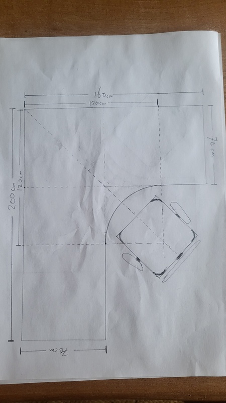

Een ding waar ik nog niets over gelezen heb is hoe dit überhaupt zal zitten/werken.
Ik denk dat je deze werkplek in alle eerlijkheid niet arbotechnisch geschikt zal krijgen.
Je wilt namelijk je armsteunen op dezelfde hoogte kunnen plaatsen als het bureaublad zodat je je ellebogen geschikt kunt steunen terwijl je typt. Dit voorkomt (voornamelijk) schouderklachten.
Jij hebt een ronding gemaakt met een diameter van maar één meter. Als je op een normale manier een bureaustoel aanschuift tijdens werk zit je als snel met 1/3e van het zitvlak onder het bureau. Als je dat in jouw geval doet kun je je niet goed plaatsnemen. Als je kijkt naar de meeste standaard ronde bureau's zit je ook aan het rechte stuk en heb je een ronding rechts of links van je zit positie.
Als ik de bureaustoel op je schets aanschuif kom je hierop uit, je kunt de armsteunen (ook eventueel bij een luxere bureaustoel gedraaid) niet goed genoeg gebruiken voor de ondersteuning. Het zou jammer zijn als je iets moois bouwt of laat bouwen en het niet prettig kunt gebruiken.
Mocht je denken: 'de armsteunen doe ik lager dan het bureau'. Ten eerste is dit arbotechnisch niet aan te raden. Ten tweede als je het bureau 4 cm dik wilt hebben moet je de armsteunen zo laag hebben dat je ze überhaupt niet meer kunt gebruiken.

True schreef op woensdag 31 juli 2024 @ 12:13:
- Ik heb zelf m'n leuningen onder het bureau
- M'n bureau op leuninghoogte (eg hou je bovenarm tegen je lichaam en je onderarm dan in een 90graden knip, en dan ietsjes hoger zodat t net je schouders ontlast)
- M'n scherm hoog op het statief.
Dit gaat verder prima en ik zit 4 dagen/week hier. Ik gebruik m'n armleuningen inderdaad ook niet, behalve om m'n stoel goed te draaien als ik ga zitten :9 Dus het is goed te doen, zolang je er maar even bewust van bent. Goede ergo muis (vertical mouse <3) erbij en gaat helemaal prima.

Heel fijn dat dat bij jou goed gaat, maar een arbotechnisch verantwoorde werkhouding is dat dus niet. En dan kun je wel schermen met 'zelf bewust zijn'. Maar de werkgever heeft een bepaalde verantwoordelijkheid m.b.t. een goede werkplek en verlegt die verantwoordelijkheid vaak naar de werknemer als die thuis wil werken. TS moet waken dat hij nu een pad inslaat wat hij had kunnen verkomen.
Bedankt voor je toevoeging/check. Dit is zeker iets waar ik rekening mee hou, maar het is wel een lastig onderdeel. Ik ben in een aantal winkels geweest en gepast bij hoekbureau's welke arbotechnisch goed zouden moeten zijn, hierbij was de diameter nog net iets kleiner (op 80cm bladbreedte ipv de 70cm die ik heb gekozen). Dat was ook de reden om in mijn geval de diameter iets te vergroten gezien het voor mij net niet lekker zat in de winkel. Ik voldoe met de 70cm diepte aan de rechte zijde dan niet aan arbo ruimte, maar als ik in de hoek zit (waar ik wil gaan zitten) wel.
Je opmerking over de leuning klopt helemaal en ben mij bewust van de zithouding, met een bureaustoel welke vaste armleuningen heeft gaat dit inderdaad niet werken. Ik ben dan ook op zoek naar een nieuwe bureaustoel waarbij ik alles netjes in kan stellen en ik de leuning onder mijn elleboog heb terwijl ik aangeschoven ben zoals jouw voorbeeld laat zien.
Wat wellicht niet meehelpt is dat ik die stoel heb geschetst voor het gevoel van het plaatje en wat afmetingen heb verzonnen. Dit is niet gebaseerd op een echte stoel die ik nu heb. Die leuningen komen dan ook niet overeen met de werkelijkheid. Als ik nu in mijn huidige stoel zit (welke helemaal geen leuningen heeft) hangen mijn ellebogen bijna tegen de rugleuning aan als ik een correcte zitpositie inneem. In de praktijk zal ik dus een stoel moeten vinden waarbij die leuningen ver genoeg naar achteren kunnen richting leuning. Dan zitten ze ook niet meer in de weg t.o.v. bureau.
Het is voor mij belangrijk dat ik nu een arbotechnisch correcte werkplek ga maken. Ik zit al jaren aan een vast bureau met een verkeerde hoogte en een ikea bureaustoel waarbij ik alleen maar onderuitzak. Inmiddels heb ik al een aantal jaar klachten en is het ook de reden dat ik nu helemaal nieuw wil beginnen met correcte spullen. Uiteraard moet ik ook aan mijn eigen houding werken, anders heeft het nog geen nut.
Bedankt voor het meedenken!

drocona schreef op donderdag 1 augustus 2024 @ 09:46:
As I type zit ik op een arbo-geschikte bureaustoel. De armleuningen kan ik met maximaal terughalen zover krijgen dat ze op 1/3e van de het zitvlak beginnen.
Ik kan ze ook nog 90° draaien, maar dan gaat het bij een ronde zithoek helemaal niet passen omdat je er dan nog verder door van je bureau wordt gehouden. De verhouding van je stoel-schets is zo gek nog niet. Ze zouden heel iets naar achteren kunnen. Maar het punt blijft nog hetzelfde, met armleuningen kun je een bureaustoel niet ver genoeg aanschuiven om te zorgen voor een goede zitpositie bij je bureau. Dit gaat niet lukken omdat de ronding te scherp is. Vergelijk het maar met het andere bureau wat in dit topic getoond is, de ronding is daar veel flauwer waardoor je veel dichter op het bureau kunt zitten.

True schreef op donderdag 1 augustus 2024 @ 10:30:
Ik zal dit meenemen en nog een keer in de praktijk gaan meten en zitten. Een andere optie die ik nog heb overwogen is om het ronde gedeelte niet circelvormig te maken maar gewoon een schuine zijde. Dit heeft qua zitrichting en indeling hetzelfde effect, maar brengt het bureaublad net iets dichterbij. Dan zit ik eigenlijk aan een recht stuk bureaublad.

drocona schreef op donderdag 1 augustus 2024 @ 10:39:
Als je er een rechte hoek in zet heb je en bureau van 130 lang met 70 diep en dan nog een hoek van 90 bij 70. Als die 130 voor je gevoel te kort is, kun je ook een zijde minder diep maken. Dan zou je 150 lang met 70 diep en dan 70
Wat als je nu een zijde van het bureau niet 70 diep maakt, maar 50 diep. Dan heb je 150 bureau van 70 diep en een stukje rechts (of links) van 90 lang en 50 diep (naast de 'dode hoek'). Wat diep genoeg is om spullen op kwijt te kunnen en die 150 is ruim genoeg om gewoon als werkbureau te hebben.

Zoals beloofd van mijn kant een update.
Uiteindelijk is alles helemaal goed gekomen. Helaas wel een concessie moeten doen op de dikte van het blad, maar ik kwam erachter dat ik daar toch niet onderuit ging komen. Ik heb namelijk nog wat proef gezeten en als ik in een ergonomische houding probeer te zitten komen mijn bovenbenen tegen de onderkant van een 4cm blad aan terwijl mijn ellebogen nog te laag zitten. Heb nu een blad van 2,8cm dikte en daarmee komt het precies goed en is het nog steeds een stevig blad op het oog.
Wat betreft bureaublad, ik heb bij Albeka mijn ontwerp voorgelegd en die hebben ze uit kunnen voeren, alleen dan met 2,8cm ipv 4cm bladdikte. Met hun blad op maat service hebben ze twee bureaubladen voor mij gemaakt en afgewerkt.
Uiteindelijke kosten waren net iets onder de 450 euro incl. btw per bureaublad.
Al met al, flinke duit geld om twee bureau's naar wens te krijgen (2100 euro totaal, bladen, onderstellen zit/sta, afwerking, kabeldoorvoeren, stopcontacten, kabelgoten), maar dan heb je ook wat.
Ik heb ook een Flexispot C7 ergonomische stoel er bij gekocht en kan, met de leuningen achterstevoren gemonteerd, de correcte houding aannemen met mijn ellebogen op de leuning zonder dat deze in de weg zitten bij de ronding. Dus qua ergonomie is het ook helemaal goed gekomen.
Iedereen bedankt voor de tips en het meedenken!
