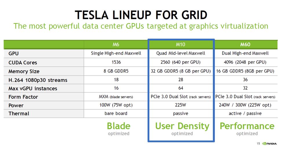

  • XelaRetak
  • Registratie: Juni 2022
  • Laatst online: 12:23
YES schreef op woensdag 31 juli 2024 @ 07:34:
@D4NG3R toch nog een vraag: klopt mijn veronderstelling dat de M10 meer virtuele machines van een vgpu kan voorzien dan de M60, maar dat de M60 beter performed per gpu?
Dat klopt. De M10 kan 64 vGPU's voorzien, en de M60 32. De M60 is echter wel 138% sneller in synthetische tests dan de M10.
Het hangt dus erg van je use-case af.
https://www.google.com/ur...oegwvadB6SVr&opi=89978449
Afbeeldingslocatie: https://cdn.mos.cms.futurecdn.net/2uPFEoDAp5LpNjE9AxkW2K-970-80.png
Aangezien jij het over game-virtualisatie hebt, zal je wel op zoek zijn naar performance over user-density. Het moet wel een hele lichte game zijn als je daar meer dan 32 instances tegelijk van kan visualiseren op een GPU.
[ Voor 18% gewijzigd door XelaRetak op 31-07-2024 07:49 ]
  • YES
  • Laatst online: 27-10 20:32
YES
XelaRetak schreef op woensdag 31 juli 2024 @ 07:47:
Bedankt, dit is verhelderend inderdaad! Ik denk idd dat de M60 dan beter geschikt is voor mijn experimentje. Enige wat ik nog zie als verschil is dat de M60 al veel langer out of support is bij nvidia, maar de M10 is dat ook al dus in die zin maakt dat ook niet uit.
