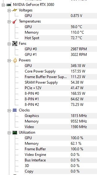

Sinds een paar dagen heb ik een probleem met mijn videokaart waar ik niet uit kom.
Hij begint random heel hard te koelen, niet zo gek want er komt dan ook een bak warmte uit waar je u tegen zegt. bijgevoegd HW monitor parameters en taakbeheer GPU stats. Het doet zich voor tijdens idle op desktop en gamen. soms een paar seconden, soms een paar minuten. dan zakt hij weer net zo random weer terug en is het weer seconden/minuten normaal.
Fans gaan maximaal, terwijl ik tijdens gamen nergens last van heb als alles normaal is.
Temperatuur van GPU staat tijdens 100% load op max 75 graden nu het binnen 25 graden is.
opvallend is de temperatuur van de memory wanneer hij begint te koelen als een gek. die staat normaal op ongeveer 66 graden in rust en gaat dan binnen secondes naar de 106 zonder enige aanleiding.
CPU gebruik staat gewoon laag, geen hoge rare verbruikers en geen overklok.
Prima koeling, heb de PC ongeveer een jaar geleden 2de hands overgenomen. Nooit problemen gehad, temperaturen zijn prima bij full load op GPU.
Ik hoop dat iemand de gouden tip heeft.

De temperatuur van de geheugenchips op de grafische kaart zorgt dat de fans maximaal gaan draaien; 110°C is iets teveel. Ik vermoed dat de thermal pads tussen de GDDR6X-chips en de heatsink niet meer optimaal zijn, die zul je moeten vervangen om de maximale temperatuur tot rond de 98-102°C terug te brengen (dan zullen de fans ook niet meer maximaal blazen). Dit is helaas niet heel uitzonderlijk bij 3080/3090's.
Zover ik weet gaan de geheugenchips bij 110°C ook teruglokken om de temperatuur niet verder op te laten lopen, dus je zult naast de enorme herrie waarschijnlijk ook prestaties verliezen.
Kijk met google naar '3080 thermal pads' en je vindt heel veel over welke dikte enz. je moet hebben voor jouw kaart. Een optie is om extra pads op de achterkant van de kaart te plaatsen (daar waar de geheugenchips aan de andere kant zitten) zodat de plaat op de achterzijde ook warmte weg kan leiden (zie ook https://www.igorslab.de/e...-by-a-whopping-8-degrees/)

Kwam dit inderdaad ook tegen, maar omdat het ook gebeurd als de kaart niks te doen heeft en hij vanuit het niks van een stabiele 66 graden opeens richting 110 gaat dacht ik aan een andere oorzaak.
Maar het is natuurlijk geen slecht idee om daar te beginnen.

onderstaand screenshot van nvidia-smi tijdens het voordoen van het probleem, waardes in HWMonitor zijn gelijkwaardig aan screenshot van HWMonitor eerder.
Volgens mij gebeurd er eigenlijk niks wat de kaart belast als ik het zo zie.

Dat zijn de processen die allemaal iets doen op je GPU. Hiermee kun je dus debuggen. Kill een, check de load (je GPU is op 99% load), nog niet opgelost, kill de volgende. Kill GeForce experience ook.
Nogmaals, je GPU "slrupt" 350W momenteel, en "slechts" 60 graden is erg netjes. En GDDR6 wordt gewoon heet. Dat 110 graden aspect is niet eens zo gek.

Met gamen draaien de fans niet hoorbaar harder dan de andere fans, wanneer dit euvel zich voordoet dan stijgt hij op en voel je de warmte als je op de trap erboven loopt. Neem aan dat hij anders belast wordt waardoor geheugen erg warm wordt.
Ik heb het terug kunnen leiden naar AddInProcess.exe. onderdeel van Microsoft.NET framework wat erop staat vanwege Solidworks. Zie er meerdere posts over.
Het rare is ook dat het process gekilled wordt zodra ik task manager open en alles terug gaat naar normaal. Ik zag het na een aantal keer proberen nog net voorbij komen toen task manager opende. Even gefilmd zodat ik die video kon pauzeren om te kunnen zien wat het was.
Nu nog kijken hoe dit op te lossen, voor nu is task manager open houden de oplossing en vanaf daar het een en ander proberen.
Heb nieuwe thermal pads en paste binnen, dat lijkt mij sowieso geen slecht plan.
Bedankt iig voor de hulp en ik ga verder klooien, mocht iemand de gouden tip hebben wat betreft AddInProcess is dat altijd mooi natuurlijk. Maar er staat een hoop online dus neem aan dat ik er uiteindelijk wel uit kom.
EDIT: Zie dat het malware kan zijn die je computer gebruikt voor crypto mining, wat best logisch klinkt met de symptonen. Zeker samen met het verdwijnen wanneer task manager geopend wordt.
Geen idee hoe ik deze SOA heb opgelopen maar ga even wat scannen met anti malware.

Even een update.
Gister avond nog even anti malware geinstalleerd (ik dacht dat windows defender dat verzorgde).
Kwamen 3 zaken uit die zijn verwijderd, dit lijkt het probleem te hebben verholpen.
kijkende naar de symptonen en het feit dat het malware was lijkt het er inderdaad op dat iemand op mijn systeem/kosten aan het minen was of iets dergelijks.
Bedankt voor de hulp alle en ik ga binnenkort ook eens zitten om thermal pads te vervangen.
