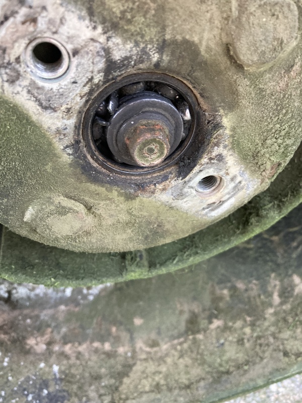

Mijn vraag
Hoe vervang ik het Kogellager van een Honda HRH 536 benzine maaier.
Ik heb de bout aan de onderkant al geprobeerd los te maken zodat het kogellager vrij komt maar dat lukt reeds niet.Afbeeldingslocatie: https://tweakers.net/i/uv2ng5k1Q-e8zH7AWuO8Vwn7FBM=/x800/filters:strip_icc():strip_exif()/f/image/g9bbTPjZzyI6JLSr7m34mRVy.jpg?f=fotoalbum_large

Het makkelijkste is om een impactsleutel te gebruiken.
Anders warm stoken af laten koelen en proberen los te krijgen en dat blijven herhalen. Wel goed gereedschap gebruiken.

digifun schreef op maandag 29 juli 2024 @ 21:16:
En een zeskantdop, die pakt de kop op de flanken ipv op de hoeken.

Die twee gaten er naast, die moet je gebruiken door er 2 bouten in te draaien met een carosseriering tussen mes en as.
Check ook deze: YouTube: Honda HRD HRH 536 , BBC / Roto stop Clutch , Remove and reinstall ( ...

ooh shit, spuit 11.
