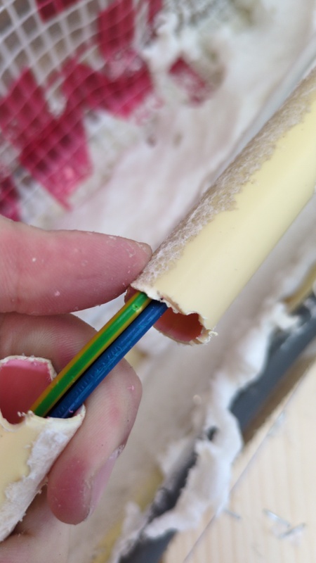

Beste,
Tijdens het boren heb ik stom genoeg geboord in een pvc electra buis. Helaas is hierbij de aarde draad geschampt. Ik heb de buis open gebroken en de draden gecontroleerd. Blauw en bruin zijn in tact. Aarde heel minimaal geraakt op de isolatie. Ik denk eraan er een beetje tape om te doen en dit verder te laten. Wat denken jullie?
Alvast bedankt voor de reacties!
Afbeeldingslocatie: https://tweakers.net/i/PAxoB4ljfT3lxjdwlscnxjATG6U=/x800/filters:strip_icc():strip_exif()/f/image/C7TIOyLQ5sNwO5a9iRQ6da9J.jpg?f=fotoalbum_large

De draden zien er nog prima uit, die kleine schade gaat niet voor problemen zorgen, je hebt de isolatie geraakt, de draad zelf nieteens.
Ik zou zelf de scherpe stukken van de buis eraf snijden (zodat de binnenkant glad is), er een stukje dikkere buis overheen zetten zoals @BCC voorstelt, en dan het geheel weer stevig vast monteren zodat je als er ooit nieuwe/meer draden in getrokken moet worden je met het trekken de pijpen niet uit elkaar trekt.

Ja, maar = nee
Gezien de minimale schade denk ik dat ook.

Isolatie tape en door

En ff een iets dikkere buis over de lengte doorzagen en die er overheen klikken.
Vooral niet afvragen waarom er geen bruin of zwart in zit :)

Hij zegt dat bruin en blauw intact zijn?
  • DukeBox
Draden is niets mis mee, aarde draad maakt al helemaal niets uit. Zou het zeker niet met isolatie tape doen, als je later ooit draden bij moet trekken o.i.d. dan ga je daar spijt van krijgen.
Om de buis eventueel te repareren zonder de draden opnieuw te trekken gebruik daar altijd een dubbele mofje die ik inzaag zodat daar de draden door kunnen.

Haha bruin zit eronder, deze kan ik eventueel fotograferen hoor ;)
Bedankt voor de snelle reacties!
Zal de aarde nog wel in tact zijn? Ergens lees ik dat als een draad geraakt word deze niet meer in rode is?
Als ik later bij moet trekken in een bestaande buis, dan zijn de huidige kabels de trekkabels, dan maakt dat stukje isolatietape ook niet uit (tenzij je ergens geribbeld flexibel heb zitten, dan wens ik je sowieso veel geluk)

Je aarde draad is nog prima in orde.
Ik heb ze wel eens zwaarder beschadigd gezien aan de mantel alleen door het trekken over een scherpe rand.
Zolang het koper nog heel is functioneert hij prima.
Wel inderdaad even een stukje buis eromheen knutselen en niet dom aan elkaar tapen.

Als de draden in orde zijn: stukje 19mm buis pakken, in de lengte doorzagen en er omheen klikken. Eventueel vastzetten met wat pvc-lijm.
Wel even de scherpste randjes van de gebroken pvc buis afhalen, voorzichtig anders beschadig je mogelijk wel de isolatie van de draden.
