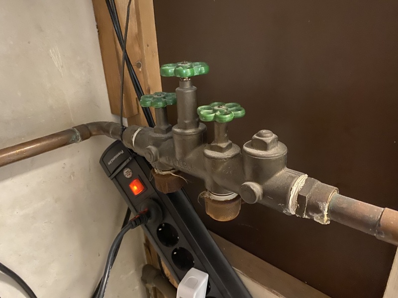

Waar zijn deze kranen voor ?
  • frans3
  • Laatst online: 05-10 16:28
Wil wat oude buis verwijderen en opschonen. Maar zie 3 kranen achter elkaar. Wil daar een kogel kraan van maken. Maar kan dit ?
Afbeeldingslocatie: https://tweakers.net/i/1ZHLu8rgcjQ3au8tgMqTor5BU-o=/800x/filters:strip_icc():strip_exif()/f/image/wh8HiJFg186JZZw8OxpM4Obk.jpg?f=fotoalbum_large
Mvg
Frans
Beste antwoord (via frans3 op 30-07-2024 11:49)
  • fsfikke
fsfikke
Dat is inderdaad zoiets: https://www.aqmos.nl/shop...n-bemonsteringskraan-3251
Afbeeldingslocatie: https://www.golantec.be/waterverzachter_clip_image004.jpg
Kan gewoon weg als je het niet gebruikt.

  • GrtA
  • Laatst online: 09-12-2025
GrtA
TEH
Dit lijkt op een aansluiting voor bijv. een waterontharder met een bypass in het midden. Check het Waterontharders topic even voor meer info of plaats de vraag aldaar.

  • ViezeVis
  • Laatst online: 19:56
ViezeVis
Sample Text
GrtA schreef op maandag 29 juli 2024 @ 16:16:
Dit lijkt idd op een mengkraan :)
(1 kant hard water, andere kant onthard water = gemeng water. Voor bijvoorbeeld een waterhardheid van 1-3dH wat in praktijk wel eens wordt gedaan).
[ Voor 19% gewijzigd door ViezeVis op 29-07-2024 16:41 ]

  • Beste antwoord ✓
  • fsfikke
fsfikke
[ Voor 17% gewijzigd door fsfikke op 29-07-2024 16:43 ]
  • frans3
Oké. Dank voor jullie reacties
Op zich wil ik ook tzt een waterontharder
Dus miss maar even laten zitten.
