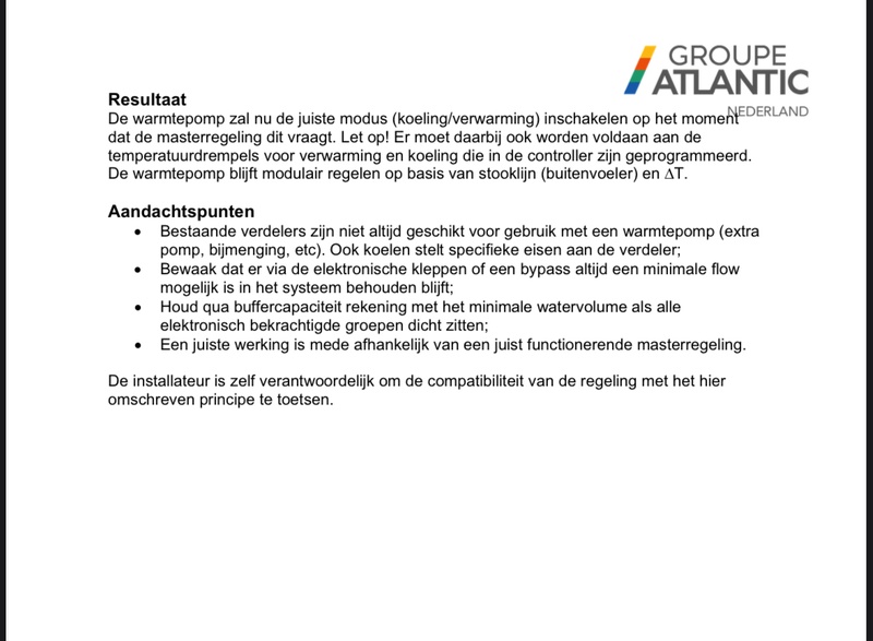

Ik heb een paar maanden geleden ook de sleutel gekregen van mijn nieuwbouw huis. Zelf wilde ik ook een eigen thermostaat eraan hangen. Een vriend van mij heeft een eigen installatie bedrijf en heeft wel de info gekregen die je nodig hebt om een eigen thermostaat eraan te hangen. Eén deze weken gaan we even uitzoeken welke slimme thermostaat ik eraan wil koppelen.Afbeeldingslocatie: https://tweakers.net/i/4qbkOiXYYJlBq_Yoy8-3_WaX1Gs=/x800/filters:strip_icc():strip_exif()/f/image/H4S1XCQ4pXmikhwT6VJK7QEr.jpg?f=fotoalbum_large
Afbeeldingslocatie: https://tweakers.net/i/kWGB6URGm2inW3l44NGwPsfyhIQ=/x800/filters:strip_icc():strip_exif()/f/image/FSGXdUThRZxYoJA1w84xO0mg.jpg?f=fotoalbum_large
Afbeeldingslocatie: https://tweakers.net/i/rk7ypyFazX0lg9mDnFExLCbne_s=/x800/filters:strip_icc():strip_exif()/f/image/PMsymMLE1zlPI9CKUHlMgiu8.jpg?f=fotoalbum_large
Afbeeldingslocatie: https://tweakers.net/i/sOvuu42Gl5dbbDPUkJxrQsQkl5E=/800x/filters:strip_icc():strip_exif()/f/image/7sEv9ZznRwjz9PfOIHPx60YW.jpg?f=fotoalbum_large
Weet niet of jullie er wat aan hebben maar ik zal het wel laten weten wat het is geworden 👌🏻
