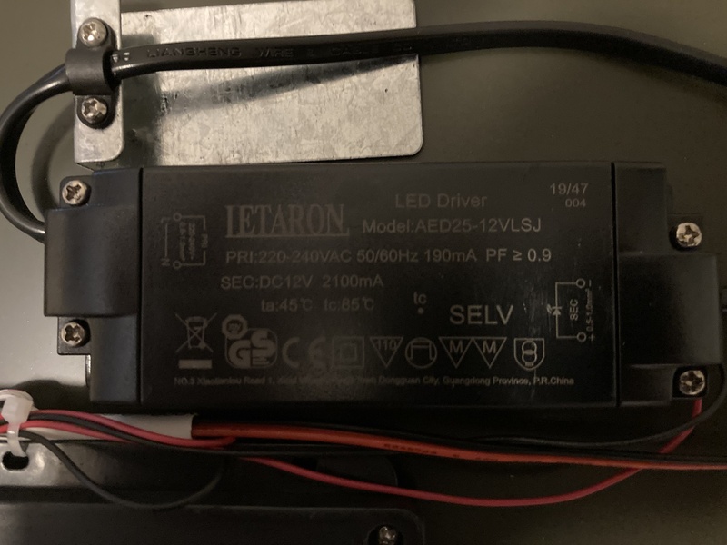

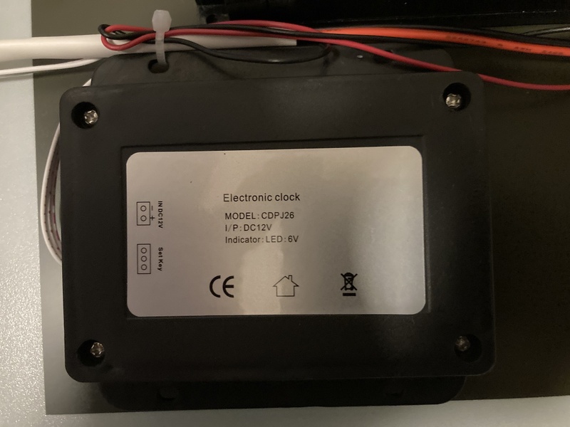

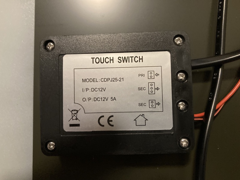

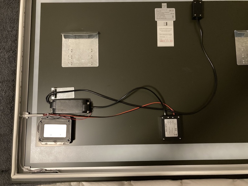

Ik heb een badkamerspiegel met LED verlichting en een klokfunctie. Nu knipperen het LED van de aan/ uit knop en het LED van de klok continue.
De verlichting aandoen werkt niet meer. Welk element van de spiegel is hier overleden en zou het te fixen zijn?
Ik heb wat foto's gemaakt van de onderdelen die in de spiegel gemonteerd zitten.
Wie kan/ wil mij helpen? Bij voorbaat dank.
Alex

  • toekie
  • Laatst online: 19-10 23:43
Ik denk de aan/uit functie dan. Hij krijgt stroom, dus de vsa zal het wel doen dan lijkt me. Maar je krijgt hem niet meer aan/uit, als daar iets van en doorgebrand kabeltje of wellicht wat oxidatie op de printplaat zit kan dat wel voor het knipperen zorgen. Maar zeker weet ik natuurlijk niets met wat fotos. Multimeter pakken en doormeten, ik zou dan dus beginnen met het touch sensor blokje.
