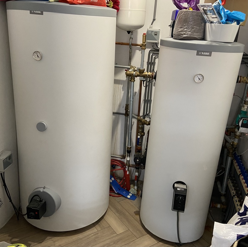

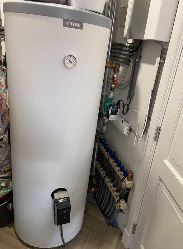

Nog een aantal foto’s van de boilers toegevoegd om een beter idee te krijgen.

Ik kijk nu alleen even naar je buffervat en je tapwaterboiler.
Waarom een 500L tapwater (waar is deze op gebaseerd) want een gemiddelde woning heeft aan 300L voldoende
En 230L buffervat, als je ookal een wtw unit hebt welke je ruimtes rond de 20 graden kan houden?

Kun je eens een foto maken van de zwarte warmte elementen in beide buffervaten. Het kleine vat kijkt een 9kW element te hebben welke via de Nibe HR10 geschakeld wordt. In dat geval kun je dus al elektrische bijverwarmen in geval van storingen.
Ik denk dat je wel in lijn bent met je installatie en verbruik, alleen denk ik als men het goed had berekend je kleiner kon voor zowel je buffer als je tapwater. alles bij elkaar heb je misschien wel 300L te veel welke je telkens moet opwarmen. En daarom ook minder kilowatjes kwijt had kunnen zijn.
Ik zou een 300L tapwater vat gekozen hebben en denk dat je kwa buffer al voldoende had aan 100/150L. Zeker omdat je een bovenverdieping vaak al bijna niet of helemaal niet mee verwarmt, En je ook nog een wtw hebt welke al op 20 graden kan draaien.

Deze installatie is ontzettend slecht gedimensioneerd voor een woning van 5 jaar jong.sdeve01 schreef op zaterdag 3 augustus 2024 @ 19:46:
We hebben hiervoor geen ervaring gehad met warmtepompen en hebben voor de zekerheid voor een grotere boiler gekozen. Maar klopt een 300l zou ook voldoende moeten zijn. De vraag blijft is het gebruik in lijn met wat je zou verwachten van een dergelijke installatie of zou het een stuk minder moeten zijn.
Waarschijnlijk heb je heel veel starts van de compressor.
Hoe mooi en deftig de installatie er ook uit mag zien, dit is killing voor het fenomeen warmtepomp.
Hier valt wel iets aan te tunen maar het vermogen is al veel te veel. Daar was 8 kW meer dan voldoende geweest. Je zult er dus wat aan moeten doen om het verbruik drastisch te reduceren.
