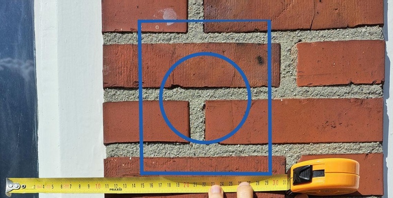

Ik wil in een kleine badkamer (4 m²) een 100mm ventilator plaatsen, dat lijkt me voldoende capaciteit. Plaatsing zou in de buitenmuur naast het kozijn moeten; de muur is van binnenuit gemeten 21 cm breed. Zo'n 100mm ventilator heeft ook een behuizing en dan is het ongeveer 15 cm breed.
Ik kom qua gat in de muur dan als onderstaand uit (de cirkel). Zou dat kunnen op die plek?
Afbeeldingslocatie: https://tweakers.net/i/kxRdAZySVek6Ef2LNIsVDPeE7WQ=/800x/filters:strip_icc():strip_exif()/f/image/tu8QFdmF1rF6vD1I6fXqFCyH.jpg?f=fotoalbum_large
Ik heb geen praktisch alternatief: er is geen bestaand kanaal, het mag niet door het plafond en het kan niet door het raam want er komt HR++ glas. Ik wil niet blijven ventileren met raam steeds open :|
[ Voor 0% gewijzigd door wilders op 28-07-2024 23:56 . Reden: rekenfoutje ]

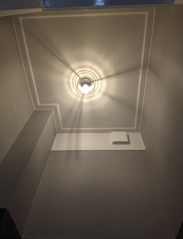

Kan prima. Wat is het voor raampje dat je hebt? Ik had hetzelfde probleem hier in de wc beneden, raam altijd open is koud, raam dicht is stank. Zat een dichte ruit en een openslaande ruit met enkel glas. Eerst wilde ik het openslaande deel er uit breken voor een ventilator, maar toen ik zag dat 1 mini hr++ glaasje de prijs heeft van een m2 heb ik het geheel dicht gemaakt. 4cm pir op het kozijn buiten gedaan en binnen nog opgevuld met houtvezel.
Afbeeldingslocatie: https://tweakers.net/i/vyiyNWL44H0cRaHmXInfMABdRoo=/800x/filters:strip_exif()/f/image/VPptGhy9E4gXPewiu60v5Et1.png?f=fotoalbum_large
Afbeeldingslocatie: https://tweakers.net/i/Oz30yxh4joDnEkcdRMqNXEc4NC4=/x800/filters:strip_exif()/f/image/n1zGFp1DQxsKA2hROYJe0T0e.png?f=fotoalbum_large
Afbeeldingslocatie: https://tweakers.net/i/RZdsRmpVmR3QcSdy6gZX1i5aSa8=/x800/filters:strip_exif()/f/image/U6UABZ6wlLyvEU6EFmyKFm9j.png?f=fotoalbum_large
[ Voor 30% gewijzigd door Verwijderd op 28-07-2024 13:03 ]

  • JukeboxBill
  • Laatst online: 20:45
Hangt er van af hoe je dat gat gaat maken. Met een diamant gatenboor blijft het wel heel.
Als je het gat maakt met een boorhamer of zoiets dan is er een kans dat je op het smalle deel de stenen los rammelt.

  • wilders
  • Registratie: Juli 2024
  • Laatst online: 31-07-2024
@JukeboxBill ik kan het gat laten maken met een diamant gatenboor.
Ik maak mij inderdaad zorgen over het smalle stuk: als over de dikte van de muur een hap uit het baksteen naast het kozijn wordt genomen of de constructie dan stevig genoeg blijft. Als de muur breder was dan kon het gat door de spouw en dan zag ik geen beren op de weg :)
  • Ronald.42
  • Registratie: Maart 2021
wilders schreef op zondag 28 juli 2024 @ 17:58:
Ik zou het wel aandurven, voor het mooie als het lukt het gat net een paar cm lager zodat er wat meer van die bovenste steen overblijft. De steen er rechtsboven heeft namelijk al een scheurtje zo lijkt het.
Maar met een beetje voorzichtig boren zonder happen zodat de stenen niet al een breukje krijgen zou het mijnsinziens moeten kunnen.

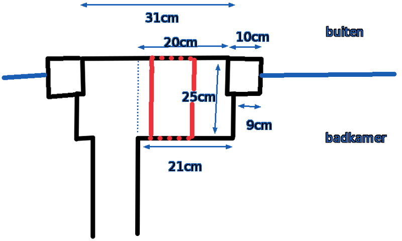

  • wilders
@JukeboxBill rechts zit een groot kozijn van naastgelegen kamer.
Ik heb een schets gepoogd met de maten voor het overzicht. Waar ik op de foto bovenstaand het gat had ingetekend, dat heb ik hier in rood aangegeven. Van binnenuit gezien is de muur naast het kozijn waar dat gat in zou moeten 21cm breed. De buitenmuur op de foto is in totaal 31cm breed. Dat is tussen de 2 kozijnen maar dus maar 20cm daarvan is buitengevel van de badkamer.

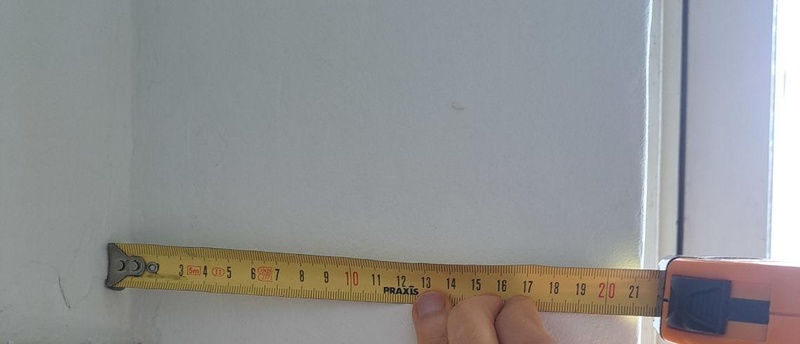

  • wilders
Hier nog een foto van binnen van de betreffende muur. Rechts het kozijn van badkamer raam.

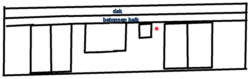

De grote vraag is: in hoeverre is dat stukje gevel dragend?
  • wilders
Ivow85 schreef op maandag 29 juli 2024 @ 07:05:
Dat weet ik niet. Over de breedte van de hele gevel loopt aansluitend op de bovenkant van de kozijnen één betonnen balk. Er boven een plat dak van beton.
Alle binnenmuren zijn massief en 12cm dik. Dragen de binnenmuren het dak mogelijk ook?
Ik krijg het totaal niet op de foto maar een schets, in rood waar het gat zou komen. Edit: het raam van de badkamer wat te klein getekend; dat raam is 0,6m breed met rechts de muur 0,3m breed en links 0,5m.
Afbeeldingslocatie: https://tweakers.net/i/YWH9vb-lfTe_6r7xD_8S2jnT0FU=/800x/filters:strip_exif()/f/image/rvncPz1DAIgKUYuk21chelt7.png?f=fotoalbum_large
[ Voor 6% gewijzigd door wilders op 29-07-2024 08:38 ]
  • JukeboxBill
Nu is het plaatje volledig. Alleen het gewicht van het dak rust op de muur plus een toevallige belasting op het dak. Die betonnen balk spreidt de belasting ook nog eens.
Dat gat zal dus geen constructief probleem opleveren.
  • BCC
  • Laatst online: 21:01
BCC
wilders schreef op zondag 28 juli 2024 @ 12:04:
Ik zou hem iets naar rechts schuiven, dan sloop je maar 2 halve stenen ipv 3. Neem wel een ventilator met privacy kap, want anders staan binnenkort alle buurkinderen voor je ventilator :)

  • wilders
BCC schreef op maandag 29 juli 2024 @ 09:24:
Van buitenaf gezien kan het den ik niet veel verder naar rechts omdat de muur binnen (tussen het kozijn en de scheidingsmuur met naastgelegen kamer) maar 21cm breed is.

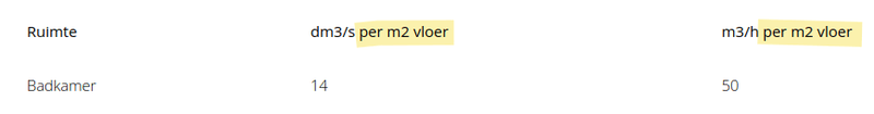

Oeps. Ventilatienorm is 14 dm3/s per m2 vloeroppervlak. Dat komt hier neer op 200 m3/h. Dubbel van wat ik verkeerd had uitgerekend. Dat lukt niet met een 100 mm ventilator :/
Dan is een 150 mm ventilator nodig. Inclusief behuizing zit dat al snel op ~18 cm — ziet iemand dat nog zitten in dat muurtje van ~20 cm breed?
Ik kan me niet voorstellen dat dat klopt. Dan moeten huizen gigantische WTW installaties krijgen. Doorgaans krijgt een badkamer een enkele 125mm ventiel? Is die 14dm3/s niet de minimale capaciteit voor de ruimte? Bij verblijfsruimtes rekenen ze 0,9dm3/s per m2 met een minimum van 7 dm3/s zie ik.

@Verwijderd Ah, je hebt gelijk :( Door deze op het verkeerde been gezet:
Afbeeldingslocatie: https://tweakers.net/i/jPYqL1ud_APs2BVL8M8W1or3F1E=/800x/filters:strip_exif()/f/image/uMJ7TCMBPfxxBf3f9bWo5lZ4.png?f=fotoalbum_large
De bbl zegt inderdaad 14 dm3/s minimaal, niet per m2 vloer.
