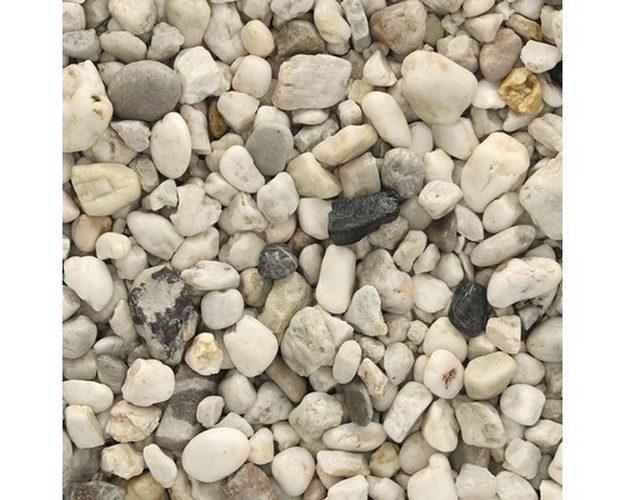

Hi,
Onze keuken heeft een plat dak en boven de bitumen heeft een van de vorige eigenaren een laagje grind gelegd om de levensduur van de bitumen te verlengen. Tijdens het klussen, toen ik op de grind stond, zijn een of twee stukken grind in de regenafvoer gevallen. Die afvoer is verbonden met rioolleidingen, waardoor de grind in de riool terecht is gekomen :(
Ik heb met de thuisstofzuiger geprobeerd het op te zuigen. Er kwam vuil en hel kleine stukjes grind maar helaas niet de iets groter grind.
Ik twijfel om het 1. zo te laten, misschien dat het gewoon wordt weggespoeld zonder verdere problemen en misschien krijgen we in de toekomst een verstopping of 2. een professional bedrijf het laten opzuigen.
Hebben jullie tips wat ik het beste kan doen? of zijn er andere opties?

Ik heb een foto bij topicstart toegevoegd van soortgelijke grind. Het zijn denk ik twee stukjes ieder ter grootte van een of twee euro munt.

Ik wil je niet direct uitlachen en heel negatief reageren, want jij post het hier, dus je maakt je ergens zorgen om.
Het is denk ik ook je eerste huis, dus je wilt dat alles lang heel blijft.
Wat zijn precies je zorgen? Dat 2 van die steentjes een opstopping in het riool kunnen veroorzaken? Daar hoef je je echt niet druk om te maken.
Ik ben wel benieuwd waardoor je dat zou denken. Zoal bv @Makrolon al zegt, een stevige drol vs een steentje...
En heb je nooit (eventueel per ongeluk) etensresten door de gootsteen gespoeld? Of ander spul in het toilet laten vallen en per ongeluk doorgespoeld?
Dit kan dus echt geen kwaad.
Zelfs een emmer vol niet; als het er niet in een keer is ingegooid, maar geleidelijk, en met water. Want ik heb dat zo ongeveer meegemaakt met grind op het dak van de schuur. Ik wilde dat grind schoonspuiten, en er zijn ik weet niet hoeveel stenen grind de afvoer ingegaan. Uiteindelijk heb ik eea toch maar anders opgelost, want heel goed leek het me ook niet om emmers aan grind e afvoer in te spuiten. (Overigens heb ik het dan over een klein emmertje, ook weer geen 5 of 10L emmer...)
(En nu ga ik stiekem toch even lachen, en hopelijk zijn je zorgen weggenomen en kan je meelachen.)

@JimmyDeBoer2 Als je je echt zorgen maakt en je wil de paar stukken grind uit het riool hebben, pak dan een aantal emmers met water (evt regenwater, dat scheelt weer kraanwater). Vul alle emmers en grote bakken die je hebt met water en zet deze bij een rioolopening neer waar je bij kunt (bijv het putje waar de steen in is gevallen, of een putje op de oprit), en gooi vervolgens zo snel mogelijk alle emmers in die put leeg. Je spoelt dan in een korte tijd veel water weg, en dit gaat ook eens met een goede snelheid. De stenen worden dan door het watergeweld meegevoerd naar het riool in de straat. (en deze is over het algemeen een halve meter in diameter, en kan zowat een voetval nog afvoeren)
Maar zoals anderen ook al aangeven. Dit is niet iets waar je je zorgen om hoeft te maken. Het riool is hier gewoon op ontworpen. Zorgen maken, of je druk maken hoeft dan ook totaal niet. Al is je reactie wel te begrijpen wanneer je geen ervaring hebt met riolen en afvoer (en het schoonmaken ervan)

Bedankt allemaal voor jullie berichten. Mijn zorgen zijn weggenomen en ik zal hierop verder geen actie ondernemen.

Ik mag toch hopen dat je vanaf de hemelwaterafvoer niet direct in de centrale rioolafvoer terecht komt. Daar zal nog een sifon tussen zitten. Als je je zorgen maakt, kun je die uitgraven en opendraaien. Zelf zou ik de moeite niet nemen, gezien je het waarschijnlijk hebt over een buis van 10cm doorsnede.

Ik heb dat hier één keer mogen doen bij me thuis, Lullige voor mij is dat ik in het láátste huis voor de centrale aansluiting op het (gescheiden) HWA riool woon en dat ik dus bijna 2 meter onder de grond moest zijn om dat sifon te kunnen openen :>
Ik heb tegenwoordig dus (eigenbouw) bladvangers van zink in de dakafvoer kanalen zitten. Die dingen houden ook netjes het grind tegen.

Er zit lang niet altijd een sifon op een hwa.
Als er geen stankoverlast is is die ook niet nodig.

Ik had inderdaad eerst gegraven. Na ongeveer 30 cm was er een bocht en daarna ging het verder horizontaal. Er is dus geen sifon.
Ik ga een bladvanger erop zetten en dat moet toekomstige bladeren (en grind) hopelijk tegenhouden.

Het is dacht ik wel verplicht inmiddels als je de HWA op het hoofdriool aansluit. Al is die verplichting er natuurlijk niet voor de huizen die al langer dan 15 jaar ofzo staan.
