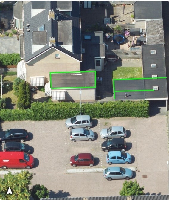

Beschikbare (dak)ruimte
Aangegeven in het groen, ongeveer 10 tot 12 zonnepanelen. Alle beschikbare dakruimte is plat
Schaduw
Alleen op de aanbouw van het huis, komt volgens solarmonkey enige schaduw op een eventuele zonnepaneel linksbovenin (die partij raadde dan ook 5 aanbouw, 5 tuinconstructie)

ach het is persoonlijk wat je wil.
waar ik voor zou kiezen als ik het huis zo zie is:
Growatt MIN 3600TL-XH-Hybride
(geen probleem met die omvormer, maar elke hybride 16A omvormer met 2x mpp is ook goed.
dus nog vele andere opties. maar met zo weinig panelen zou ik wel op 1 fase blijven en niet voor 3 fase levering gaan.)
10 panelen op het plattedak, dat op mpp1.
(deze vrij plat op dak)
deze werken lekker in de lente/zomer/herfst.
10 panelen tegen de muur, dat op mpp2.
(plat tegen de muur aan, dus 90 graden.)
deze werken lekker in de herfst/winter/lente.
waarom zoveel Wp, dat is toch niet nodig.
ja maar 1 paneel dat kost maar <80€, dus Wp is erg goedkoop.
wil je een accu, dan ben je gewoon erg veel geld aan het verbranden.
1kWh accu kost al snel 400€.
door de verdeling winter, zomer plaatsing van de panelen, krijg je wel veel vaker je accu vol, en heb je genoeg om een nacht door te draaien, ook in de moeilijkere maanden.
(december en januari dat lukt nooit, maar door de extra panelen aan de muur, haal je wel de andere 10 maanden de opbrengst om een accu gevuld te krijgen.)
doordat je 2x10x4??Wp panelen gebruikt op maar een 3,6kW omvormer (erg goedkoop).
zal je €/Wp bijna halveren.
(maar ik vind je offertes die je al hebt erg duur.)
in mijn plan kun je nog wel iets schuiven.
per mpp kun je voor 6 tot 12 panelen gaan.
een 3,6kW 1 fase omvormer heeft geen problemen met 2x12x440Wp er aan. ;)
met 3 fase, leveren op fase 1 en gebruiken op fase 2.
geen probleem, word intern in de meter op en afgetrokken.
voor afrekenen met of zonder salderen maakt dat niet uit. ;)

Nou bij deze een redelijk significante update, en zoek dus wederom advies.
De Zonnepaneelpartij van Offerte 2 heeft gebeld, een bedrijf waar ik lichte voorkeur naar heb omdat zij ook bereid zijn het lichte graafwerk te doen tussen de aanbouw en tuinconstructie met de volgende aanbiedingen
10x AIKO
10 x Hoymiles MI-500/MI-600/MI700 (als ik het goed lees)
€4158 (0,91 Wp)
en met de Growatt die aangeraden is
10x AIKO
Growatt MIN 3600-TL XH omvormer
Prijs €3938 (€0,86 Wp)
Deze partij raadde de Growatt wel af omdat er dan waarschijnlijk aanzienlijk minder opgewekt wordt (3370 kWh vs ~4000 kWh)
Daardoor heb ik hier graag feedback bij of dit verhaal klopt en overweeg dan om nog terug te bellen.
Overigens zullen panelen aan de zijkant van het dak zal het zeer waarschijnlijk niet worden (dan slaap ik op de bank) dus moet het wel op een paneel of 10-12 houden
