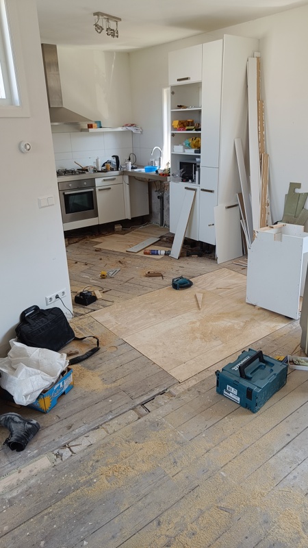

Zo lang het grootste gedeelte van de plaat ondersteund is, maakt een klein beetje ongelijkheid tussen de planken niet echt uit.
Ter illustratie: wij hebben wat slechte planken vervangen door underlayment. Alleen dat geultje op foto 1 nog opgevuld met wat zandcement oid.
Afbeeldingslocatie: https://tweakers.net/i/Dg-Nb2_ItTdNuA-W-Xe6FyCl8Eo=/x800/filters:strip_icc():strip_exif()/f/image/beogoWyx63PyddIx6a1ArpqR.jpg?f=fotoalbum_large
Die vloerdelen zitten er iig al tientallen, zo niet bijna 100 jaar in. Zijn ook heus niet allemaal kaarsrecht meer. Na het leggen voelde je eigk nergens meer wat van, behalve dus hoogteverschil tussen keukendeel en woonkamer deel.
Afbeeldingslocatie: https://tweakers.net/i/2axo14HnfERc_nJY9b19sgGlnK4=/800x/filters:strip_icc():strip_exif()/f/image/hrOGHjydRYDZ9Y4lZW72jk9r.jpg?f=fotoalbum_large
Zo lang je geen abrupte verschillen tussen 2 grote vlakken hebt, zie ik weinig toegevoegde waarde van OSB/spaanplaat.
