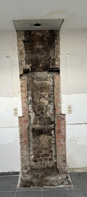

Onlangs een oude woning (90 jaar oud) gekocht en hier stond een schouw behoorlijk in de weg en midden in de keuken. Deze is inmiddels afgebroken en nu is onderstaand het resultaat.
Hoe kan ik het beste het gedeelte opvullen waar de schouw heeft gestaan? Het hoeft niet ultra strak, er komt weer een keuken terug aan die muur en vermoedelijks tegeltjes en kastjes waardoor je weinig gaat zien er van.
Afbeeldingslocatie: https://tweakers.net/i/N8lZdVUAQhTVXfcYtdfScwacbVY=/x800/filters:strip_icc():strip_exif()/f/image/0tqRqn6GsTEAhVXhzbsNx87D.jpg?f=fotoalbum_large
Afbeeldingslocatie: https://tweakers.net/i/wajpl_-PhTWN4KGw4woVOhJMwpI=/full-fit-in/4920x3264/filters:max_bytes(3145728):no_upscale():strip_icc():fill(white):strip_exif()/f/image/Oxa5AwjcmsrnwilUvTieK73E.jpg?f=user_large
  • Pazo
  • Laatst online: 22:24
Pazo
Mroaw?
Het diepe gedeelte opvullen met cellenbeton blokken (heb je volgens mij van 7 en 10cm dik).
Makkelijk te zagen en te verlijmen.
Dan stuken / plijsterlaag eroverheen.

Wat Pazo zegt, je hebt ze ook van 5cm dik. Mocht je je muur gaan pleisteren eerst die roet wegborstelen en de muur behandelen anders trekken die vlekken door je stuc ;)

Als ik de blokken er voor verlijm dan neem ik aan dat dit niet 5 of 7 cm door de blokken trekt?
Denk dat de blokken beter werken en minder gevoelig zijn voor scheuren dan dat ik er wat gipsplaatjes voor zet en dichtsmeer?

Besef je ook vooral even dat je nu mogelijk een doorgang hebt van zeg kruipruimte tot dak? en dat het misschien handig is om wat lege buizen te leggen alvorens het dicht te smeren.. you'll never know when it comes in handy

Wel even een vraag: wordt er straks iets opgehangen aan de muur?
  • basjuhh
  • Laatst online: 16:51
Daar zal een keukenkastje en/of afzuigkap worden opgehangen.

Ik zou het gewoon uitrachelen en dan gipsplaatje. Ik denk dat qua scheurgevoeligheid elke oplossing dat probleem heeft maar dat voorkom je met gaasband.

Me2, een balkje in het midden waar je ze op kunt schroeven, en op de stenen verlijmen met bouwschuim.

Is inderdaad ook een optie, echter als daar nog een afzuigkap aan word gehangen zijn de blokken denk ik daar wat beter voor geschikt? (Of moet aan voorhand al rekening kunnen houden waar de bevestigingspunten zijn bij het uitrachelen.
Moet ik ook veerankers gebruiken voor dit stukje?

Als ik het ga vullen met de blokken dien ik dan ook veerankers te gebruiken of kan ik ze ook aan de achterkant en zijkant vastlijmen?

Inmiddels alles aangeschaft en ga deze week beginnen. Wat ik me nu afvraag; is het straks na verlijmen en stucen stevig genoeg om er wandkasten of een afzuigkap aan te hangen? Ik vul het gat in de vloer met zandcement en nadat dit droog is zal ik de cellenbetonblokken tussen de muur verlijmen.
Dien ik nog andere zaken te doen voor de stevigheid gezien hier later nog kastjes of een afzuigkap aan word gemonteerd?

Imho zet je de blokken beter op het beton en smeer je daarna de vloer aan met zandcement. Je hoeft dan niet te wachten tot het zandcement driog is. Ook wordt een muur normaal gezien niet op zandcement gezet.
Ik zou denken dat de muur stevig genoeg wordt maar evt kan je wat spouwankers plaatsen

Dan zou ik toch om het blok een veeranker er in zetten die je vast zet aan de achterliggende muur, mogelijk dat je ze iets in moet korten, voor het geld hoef je het niet te laten.
