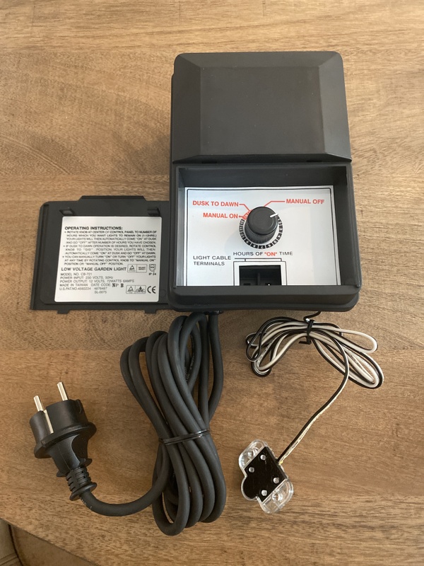

Hallo,
Ik ben bezig met het aanpassen van mijn tuinverlichting, hierbij loop ik tegen een probleem aan. Ik maak gebruik voor de bediening een systeem genaamd Twilight low voltage deze heeft een lichtsensor en gaat aan zodra het donker is (zie foto ter voorbeeld).
Afbeeldingslocatie: https://tweakers.net/i/_eDaG2Uc-1VcvdLghsQfSUY8-8g=/x800/filters:strip_icc():strip_exif()/f/image/xAzBA7wPuRLwJVjpmM4WtEOP.jpg?f=fotoalbum_large
Deze heeft als output 12v AC, nu wil ik hierop nieuwe lampensetjes kunnen aansluiten die werken door middel van een 230v DC trafo.
Kortom is het mogelijk om een relais te maken/kopen die 230v dc kan schakelen vanuit 12v ac. Die ik vervolgens op een stekkerblok kan zetten zodat ik in die stekkerblok meerdere 230v trafo’s kan zetten die dan geschakeld worden?

Je zit met twee problemen.
1: AC zul je gelijk moeten richten alvorens daarmee een relais te schakelen. Of een module moeten vinden die geschikt is om relais te schakelen bij een AC voeding.
2: DC laat zich niet zo makkelijk onderbreken als AC. Als er een stroom loopt en je hebt een ongeschikt relais, dan zou je vlambogen kunnen krijgen die zich (in tegen stelling tot AC) niet vanzelf doven. Zoek dus een relais dat zeker weten geschikt is voor 230 VDC (of hoger) en de stroomsterktes die je verlichting vraagt. Om hoeveel stroom gaat het?
Weet je zeker trouwens dat er 230 VDC uit je trafo komt? Een trafo geeft per definitie AC, tenzij er meer componenten omheen zitten (dan is het dus niet alleen een trafo maar een voedingsadapter o.i.d.).

Hoi Aardedraadje,
Je hebt gelijk het betreft een voedingsadapter
Hieronder een foto van de set. Mag ik ook de link sturen op deze forum?
Afbeeldingslocatie: https://tweakers.net/i/Jlf8rD2JFc_kRUEgUtGnz6imDdo=/800x/filters:strip_icc():strip_exif()/f/image/bsurIrxqVVP2tjH6teXyJkOb.jpg?f=fotoalbum_large

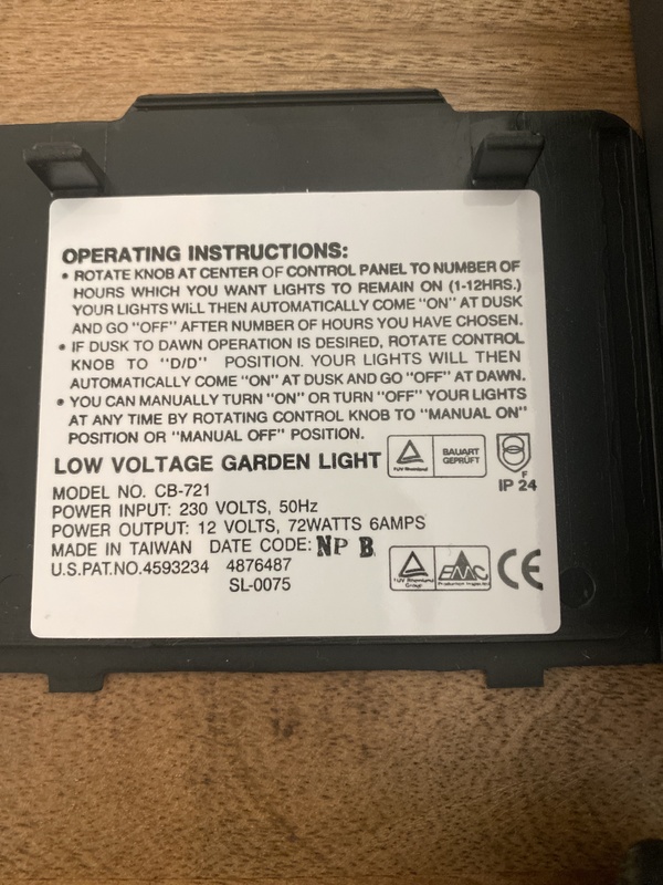

Ik zou geneigd zijn te zeggen: Gooi een gelijkrichter en spanningsregulator achter de 'oude' schakelset.
Volgens de sticker op de foto levert dat ding 108Watt op 12V (AC!)
Ik raak echter in de war van de input op die Twilight: Die geeft 110V 60Hz aan.
En er zit ook een Amerikaanse stekker aan.
Heb je dit apparaat in Nederland in gebruik (gehad)?

  • thomas1800
  • Registratie: April 2016
  • Laatst online: 27-10 09:07
Excuses voor de verwarring, ik heb er niet zoveel verstand van helaas, ik zal even het e.e.a proberen op te helderen. De foto van de twilight is van internet en niet die van mij. Die van mij heeft wel een europese stekker dat is deze. Afbeeldingslocatie: https://tweakers.net/i/xK23z_2OvvomeIYbcUPWSQsL-X8=/x800/filters:strip_icc():strip_exif()/f/image/YUws1nqfDxTMdPYbLch8WFdX.jpg?f=fotoalbum_large
Afbeeldingslocatie: https://tweakers.net/i/ZIOBMUl011hnn0vXN4zzoq0nbrc=/x800/filters:strip_icc():strip_exif()/f/image/WZfVLR4zHOaokk07tH4xapFJ.jpg?f=fotoalbum_large
Dit is de link naar het lampensetje waarover ik het oa hebt. https://www.gamma.nl/asso...t-zwart-3-stuks/p/B630938
Mijn idee was zelf om gewoon een normale stekkerblok te kunnen schakelen met mijn twilight, en dat ik dan in die stekker blok de adapters kan steken van allerlei verschillende lampensetjes zodat ik niet gebonden ben aan een systeem.
