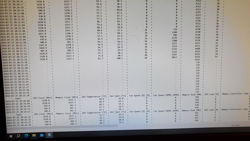

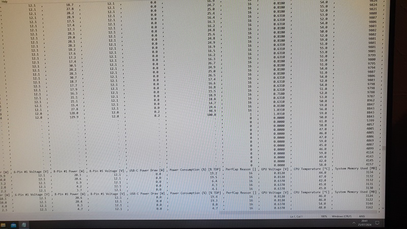

Ik heb hier een logfile van het moment dat er een crash zich voordoet.

Ik zie een flinke hotspot bij maximale GPU-load. Je zou kunnen kijken of een undervolt helpt. Je ziet dat het voltage bij die maximale GPU load ook flink omhoog schiet, dus als je die factor wegneemt, dan heb je kans dat het gewoon werkt.
