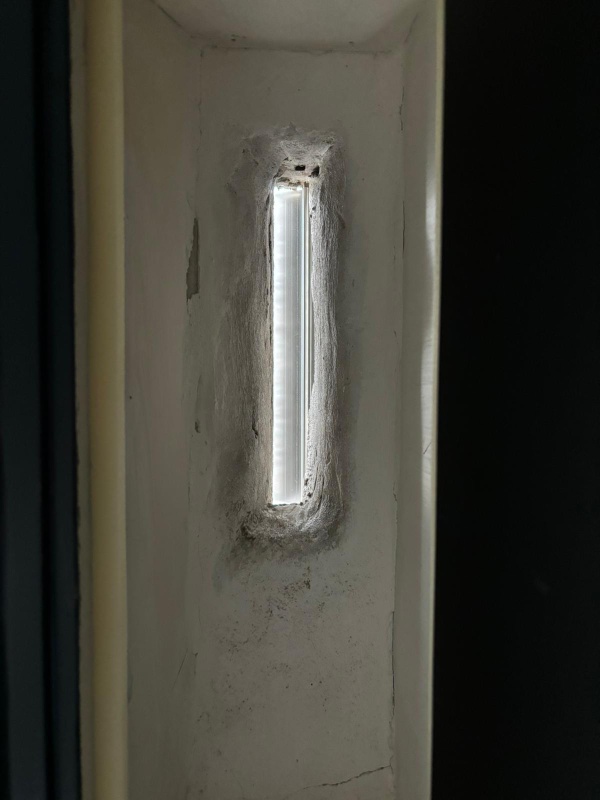

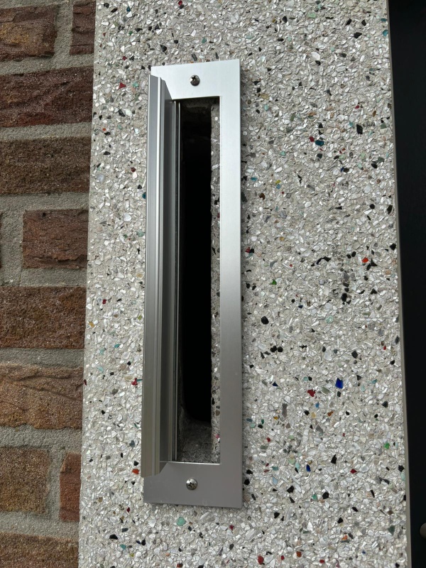

Bedankt voor alle reacties! Hierbij nog de foto's
Afbeeldingslocatie: https://tweakers.net/i/dsAm7o0uarBs4hwbFbTuCt6dvTo=/x800/filters:strip_icc():strip_exif()/f/image/hLLaXvJqFw8VvP6SgkP6OQH8.jpg?f=fotoalbum_large
Afbeeldingslocatie: https://tweakers.net/i/TUdAJflhNOcZ46m_aV5tV9A0y24=/x800/filters:strip_icc():strip_exif()/f/image/02fktbhtDvZwy9wXtJu2u6nU.jpg?f=fotoalbum_large

Als het scharnier niet voor de muur zit heb je daar ook ook nog speling, dan is het een kwestie van 2 nieuwe gaatjes een cm ernaast.
Aan de binnenkant ziet het er 'gelukkig' hoe dan ook niet al te geweldig uit dus kan je ook niet veel verpesten als je aan de slag gaat met iets simpels als een vijl of klein steen beiteltje. Grootste 'gevaar' is de buitenkant, die zou je netjes en voorzichtig moeten inslijpen met een haakse slijper.

Kun je de klep niet omdraaien zodat het luikje rechts komt voor het steen?

Ik vrees dat frezen lastiger is dan slijpen met een diamanschijfje (of de klep iets verschuiven afhankelijk van de afmetingen van de sleuf).

Waar is dit nou van gemaakt? Is dit een cementgebonden plaat die bezet is met een soort terazzo? Beton?
Wat is hier het bouwjaar van?

Vitruvius schreef op vrijdag 26 juli 2024 @ 10:18:
Ik denk dat ik daar qua openingsruimte niet veel mee opschiet. Ik denk niet dat ik er onderuit kom om het iets uit te gaan slijpen.

AtomicShockwave schreef op vrijdag 26 juli 2024 @ 10:37:
Het huis is van 1967, maar ik heb geen idee of dit origineel is. Het lijkt op een soort beton met inderdaad een soort terazzo.

Ik zou de klep aan de buitenkant weghalen (dat is mooier), en een klep aan de binnenkant plaatsen (daar was het toch al niet mooi). Het ziet er uit alsof de klep een deel van het gat afdekt.
