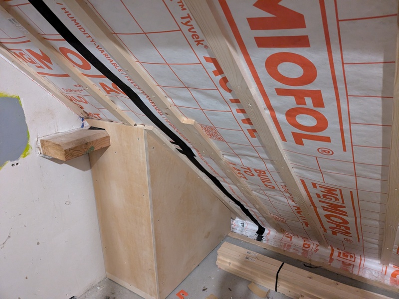

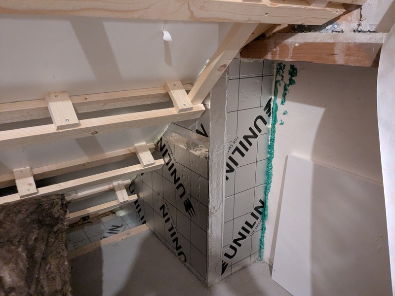

Nog even een (late) update hoe het is afgewerkt:
- spouw verder gevuld met wol
- PIR platen er omheen
- afgetimmerd met een houten frame met multiplex
- aan de zijde waar dit in het zicht komt, stucplaat over het multiplex en gestuct
Afbeeldingslocatie: https://tweakers.net/i/GegruYHQgRbNIHNWVMEQP3Fz8NU=/800x/filters:strip_icc():strip_exif()/f/image/11ieoRXqZFIMLANtb20sTvV8.jpg?f=fotoalbum_large
