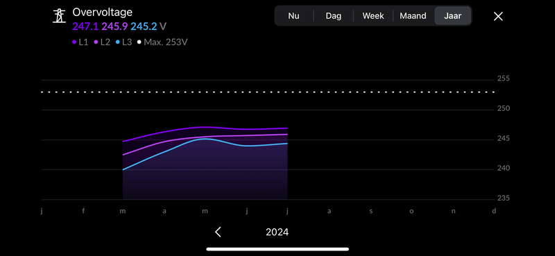

sebastiaan89 schreef op vrijdag 26 juli 2024 @ 09:18:
Qua stabiliteit en voorkomen van fase instabiliteit is sowieso het advies om in een driefasesysteem een 3fase omvormer te gebruiken, hoe groot dan ook.
Voorkomt ook dat je terugleverproblemen gaat krijgen op 1 fase omdat je daar het voltage te ver opstuwt.
Ik dacht als ik hem nou op L3 aansluit dat het wel zou moeten kunnen.
Afbeeldingslocatie: https://tweakers.net/i/mR_WJLBEPYWoV1TXC-B3tQF1RLM=/800x/filters:strip_exif()/f/image/ENlqH8jzjFxtPMYOiuG1QKmm.png?f=fotoalbum_large
120 m2 vrijstaand huis 1970 | enkele Quatt | 12 radiatoren t22 | Hr++ glas, spouwmuurisolatie | 12000 Wp zonnepanelen | Honeywell T6 |
