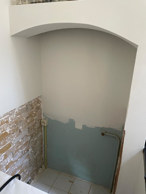

Bij ons in de keuken (huis uit 1929) is een nisje van 90cm waar het inductiefornuis staat. Een vorige eigenaar heeft de opening van het afvoerkanaal afgedopt, maar wij zouden toch graag wel een afzuigkap ophangen en dus heb ik de dop er afgehaald. Na 15 jaar aan zand dat naar beneden kwam weg te hebben gehaald voel ik dat hij aardig lijkt te trekken (ook te zien aan bewegende spinnenwebben).
In instructies lees ik overal dat de afvoer naar buiten dezelfde diameter moet hebben als de diameter buis op je afzuigkap. In ons geval zit er een klein stukje buis in de nis van ongeveer dezelfde maat, en daarna is het rechthoekige kanaal van baksteen veel breder. Zou dit alsnog geschikt zijn om de afzuigkap in te laten blazen?
Zo op het oog gaat het kanaal recht omhoog, en maakt het daarna een knik opzij. Ik vermoed dat het bij die knik samen komt met het afvoerkanaal van de bovenburen (hun afzuigkap ziet op die plek) en dat het daarvandaan verder naar het dak gaat. Cv zit sowieso niet op dat kanaal (heeft een afvoer verderop).
Volgens mijn berekeningen is de afvoer vanaf de afzuigkap tot het dak zo'n 9 meter. hoeken van 90 graden tellen als 3, dus dan zit je op ~12, wat onder het maximale getal van 13 zit wat ik overal lees.
Zou het kwaad kunnen dat het kanaal zo veel breder is?
Afbeeldingslocatie: https://tweakers.net/i/Dg5HUYnqSxbOARFPD24J19tdmn8=/full-fit-in/4920x3264/filters:max_bytes(3145728):no_upscale():strip_icc():fill(white):strip_exif()/f/image/NVxua0YHzrjbMGdT08giyUR2.jpg?f=user_large
Afbeeldingslocatie: https://tweakers.net/i/8IiPLK0TaLDhIwByYlx8agpYL80=/full-fit-in/4920x3264/filters:max_bytes(3145728):no_upscale():strip_icc():fill(white):strip_exif()/f/image/DNXsra5L1uGfVpRk9mfdth1s.jpg?f=user_large
Afbeeldingslocatie: https://tweakers.net/i/6IejZqLFhIEA6JZNDiEukol31EE=/full-fit-in/4920x3264/filters:max_bytes(3145728):no_upscale():strip_icc():fill(white):strip_exif()/f/image/xFbKbop6DLTs7Rpb5DuRVmEo.jpg?f=user_large
