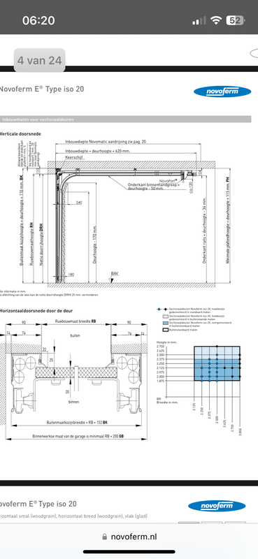

Afbeeldingslocatie: https://tweakers.net/i/g2EXPeZ17Mu7hZYNKFVAgZV8cbA=/x800/filters:strip_exif()/f/image/90xdFZB6IRPPmLhPcDF3orr9.png?f=fotoalbum_large
De maten van een iso 20 met trekveren boven de rails eventueel met een novoport motortje .
Dit deurblad is maar 20 mm maar heeft ook maar beperkt bovenruimte nodig.
Mvg m
  • LAD93
Het is me ondertussen duidelijk dat een rolluik inderdaad niet de juiste optie is, zo'n Novoferm garagedeur (al dan niet met motor) zou misschien nog wel een oplossing kunnen zijn. Ik ga daar eens wat bedrijven voor aanschrijven.
