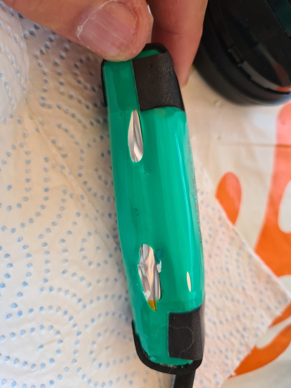

Hoi,
Ik zit hier op een camping in Zuid Frankrijk met mijn JBL Charge 3 Bluetooth speaker open gemaakt. Ik merkten dat de batterij niet meer correct opladen en dat het geluid ook slecht was. Even googlen en vond dat dit waarschijnlijk een batterij probleem is.
Ik heb de speaker case opengemaakt om bij de batterij te komen. De batterij is omhuld door een doorzichtige kap. In de kap zie ik dat er iets wits gelekt heeft dat is gekristaliseerd (zie foto). Is dit een lekke LiPo batterij? Ik durf de batterij kap niet verder te verwijderen vanwege mogelijk brandgevaar. Of is dit niet terecht? De batterij is gezwollen.
Zal ik er mee naar de technische dienst van de camping lopen en kijken of zij de batterij eruit kunnen halen? Tips om dit veilig te doen zijn welkom. Liefst wil ik de speaker houden en een nieuwe batterij plaatsen als ik weer thuis ben.
Grt ArnoudAfbeeldingslocatie: https://tweakers.net/i/wiP-moSXXIXsOPdA-Bk5VL-W42g=/800x/filters:strip_icc():strip_exif()/f/image/zGuAVOo5ZRb4sMp3V1qA0Hkk.jpg?f=fotoalbum_large
Afbeeldingslocatie: https://tweakers.net/i/dafXeJf7ZQWfPfFJHH4umFMdzkY=/800x/filters:strip_icc():strip_exif()/f/image/u8oS0p2r7LAANU5Am0gKBxeO.jpg?f=fotoalbum_large
[ Voor 30% gewijzigd door ArnieSchmitz op 25-07-2024 16:00 ]

Ik heb de mijne al een jaar geleden vervangen, batterij werd heel heet tijdens laden en ging bol staan.
Ik zou sowieso de batterij vervangen als hij niet goed meer laad.
Het moeilijkste heb je al gedaan en dat is uit elkaar halen.
Let op bij het bestellen dat je de juiste batterij besteld!! (er zijn 2 versies, plus en min zijn omgedraaid!!!)
  • RvRijn
  • Laatst online: 18:06
Een LiPo batterij die bol staat is niet meer goed en mogelijk gevaarlijk. Ik zou de batterij er uit halen en goed afvoeren (niet gewoon in de prullenbak is brand gevaarlijk).
Ifixit heeft een goed guid hoe je de batterij moet verwijderen
https://www.ifixit.com/Gu...s%20a%206000mAH%20battery.
Doe het buiten en uit de weg van brandbare objecten voor als er iets gebeurd.

Dit soort accu's lekken niet, het lijkt eerder dat het plastic wat bros geworden is.

memphis schreef op donderdag 25 juli 2024 @ 19:22:
Waarschijnlijk door de druk die de opzwellende accu veroorzaakt.
Thuis aangekomen de LiPo batterij verwijderd en eens goed naar gekeken. Naar mijn idee is er toch een lek geweest, er zit gekristaliseerd materiaal aan de binnenkant van zowel het transparante kapje als de zwarte binnenzijde (naast printplaatje). Kan dit niet het elektrolyt zijn? Er is niet veel te vinden via Google, maar ik zie soortgelijke afbeeldingen van laptop batterijen waarbij er een witte uitslag zit op behuizing.Afbeeldingslocatie: https://tweakers.net/i/cctPqiHnj-xP5TmUBsMIzwCeltM=/800x/filters:strip_icc():strip_exif()/f/image/p3ptbhSVBwaut5GKOSu3kAyY.jpg?f=fotoalbum_large
Afbeeldingslocatie: https://tweakers.net/i/bQmx_AoAoS_YEhGipcHDkSMtBpY=/x800/filters:strip_icc():strip_exif()/f/image/EtK4tjWPBGzpvV6N6dFomNoY.jpg?f=fotoalbum_large
Afbeeldingslocatie: https://tweakers.net/i/GCmW76jUlBm0oT_FZ7upjKVp8Vw=/x800/filters:strip_icc():strip_exif()/f/image/Ht6UaHvG69bh2WcZRLhLlnhr.jpg?f=fotoalbum_large
