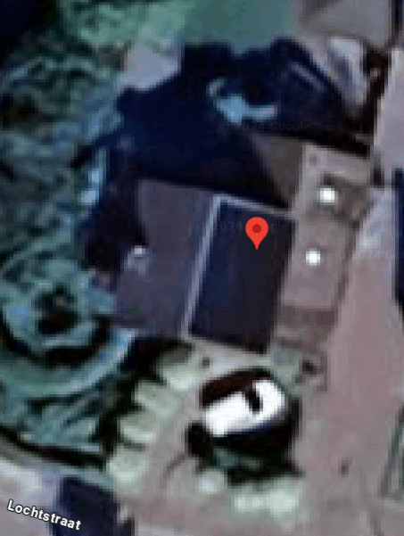

Vanwege warmtepomp zijn ze naar 3 fase gegaan, en hebben ze het westdak nog beschikbaar. De schoorsteen is inmiddels weg.

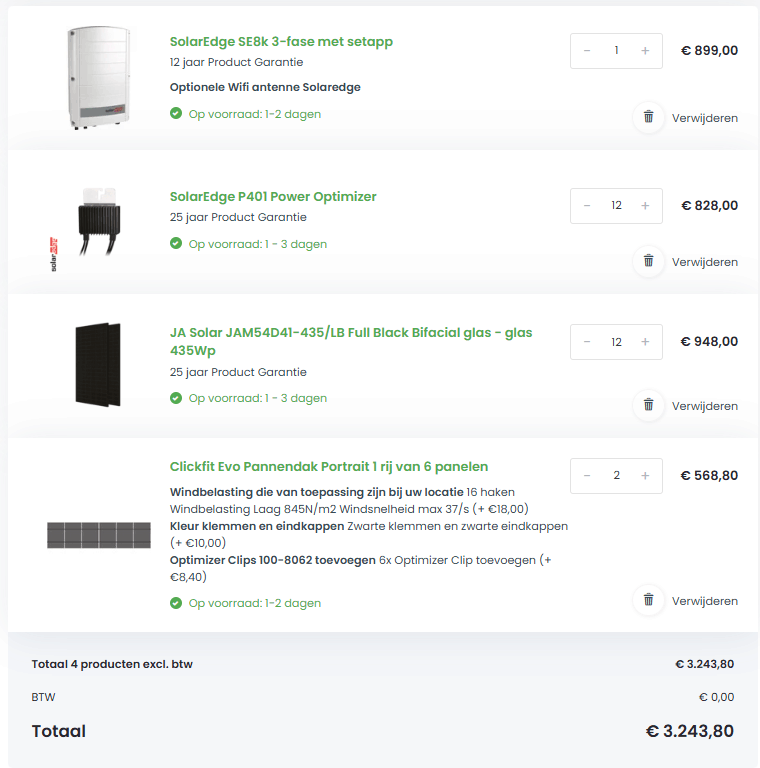

Aan de westkant zouden 12x435Wp icm P401 optimizers kunnen, volgens enphase zijn P300 compatible met P401's
Zou ik aan een SE8K voldoende hebben? En kan dit met 2 strings?
Dit lijkt me een mooiere oplossing dan een aparte omvormer voor het west dak te nemen, en die op een andere fase te zetten.
Zie ik iets over het hoofd?

Als je voor de 3-fase gaat hou er dan wel rekening dat een string van 12 te kort is (Werkspanning van 750VDC, optimizers doen max 60VDC per stuk), deze moet minimaal 16 optimizers lang zijn. Je kan het wel als 1 lange string aansluiten.

Je zou een short string omvormer kunnen nemen van SolarEdge, die zijn ook net in prijs verlaagd. Dan is 8x een s500B voldoende voor een string
