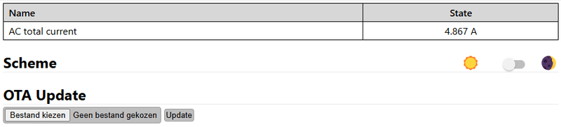

Top!
Eerste datapunt krijg ik uitgelezen, nu de rest toevoegen en de schrijfmogelijkheid :)
Ik doe het overigens met de RS485 bus, ik heb geen UTP in de buurt en kan daar mooi dezelfde hardware als onze Amber module aanhangen :)

Ah, ook weer een integratie helemaal vanaf scratch opbouwen? Jij liever dan ik _/-\o_
Al zou je met een ESP32 ook voor Wifipunt kunnen spelen als je er een ethernetpoort op soldeert richting de omvormer.
Ik denk dat je in de modbus integratie die in HACS staat de adressen wel kunt vinden die je nodig hebt (en anders staat het in SunSpec, volgens mij volgt SolarEdge die standaard. Zie de technical note).

exact, de modbus adressen staan gewoon in het document :)
Dat maakt het een redelijk eenvoudig
