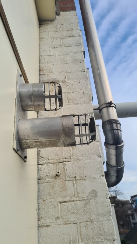

sorry @Biron dat ik je topic kaap, maar zo te lezen was je redelijk geholpen? Mijn vraag heeft betrekking op hetzelfde onderwerp dus wilde geen nieuw topic starten, vandaar. Zie foto. Ik moet op het balkon van mijn appartement een nieuwe cv-ketel plaatsen. Nu schijnt het dat vanwege nieuwe nen-normen zo'n afvoer niet meer mag, maar verplicht met pijp naar dak moet? Dat is wel gedoe. Sowieso qua vve en bovenburen, maar lijkt me ook kostbaar. Eventueel kan ik dan net zo goed een airco gaan plaatsen voor verwarming. Nu zie ik wel dat buurman naast me al een pijp heeft. Nu zit ik creatief te denken: mag ik met mijn afvoer wellicht daarop? Of vindt de NEN dat geen goed idee?
