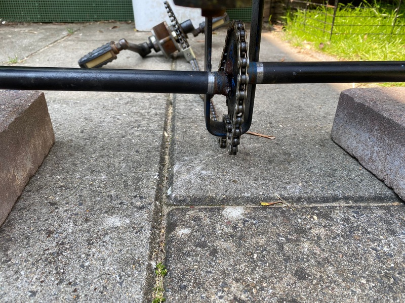

Beste forumgenoten,
Mijn dank is groot voor jullie tips die mij helpen de skelter van mijn zoon weer rijdend te krijgen!
Hij heeft de aandrijfstang / as in tweeën getrapt zoals te zien is op onderstaande foto's: is deze breuk iets wat gelast kan worden, of dient de hele as vervangen te worden?
De as lijkt te zijn vast gelast aan het frame, dus bij vervanging van de as (waar koopt men zoiets)? moet ik ook nog een manier zien te bedenken om deze as te demonteren.
Alle tips zijn welkom en hopelijk staat dit bericht in het juiste forum _/-\o_

Lijkt erop dat de as al eens eerder gelast is. Je kunt dan an sich wel doorlassen, maar lijkt me meer uitstel van executie. Als kind hadden mijn broer en ik ook een skelter (en een tractor, trouwens), waarbij de tractor uiteindelijk ook veel stuk was omdat de as gewoon gebroken was. Brak uiteindelijk ook steeds sneller, omdat de as wel gelast werd, maar dat niet correct gebeurd was. Het lijkt me dus vooral afhankelijk van hoe lang jouw zoon plezier wilt hebben nog van de skelter.

Het is geen enkelvoudige as, dit zal gewoon weer opnieuw gebeuren, zeker als alles met de tijd wat meer speling gaat krijgen. Beetje goeie lasser kan dit weer prima aan elkaar krijgen, de vraag is alleen hoeveel roest daar al aan het opbouwen is aan het einde van de afgebroken as, daar kan je nooit aan vast lassen.
Zonder lassen en mogelijk wat extra stevigheid zou ik gaan voor een flenskoppeling (mijn oude skelter had gewoon 1 massieve as met een tandwiel vast op z'n koppeling), mits je dat ding in dat formaat kan vinden.
https://www.amazon.nl/3-1...g-Koppeling/dp/B0CJXS8XXK
Zoiets zegmaar (deze gaat maar tot 14mm), mits je groter kan vinden.
https://www.amazon.nl/Get...r-Connector/dp/B0CL9M9FRM
Aanzienlijk stuk duurder, maar kan je beide kanten aansluiten voor extra stevigheid.
