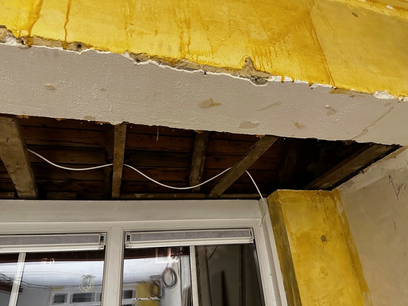

Hallo allemaal,
Aangezien onze stukadoor vrijdag de woonkamer zal gaan stucen, hebben wij de oude softboard plaat bij de erker weggehaald.
In plaats hiervan zullen we er stucplaten vastmaken.
Na het weghalen van de oude plaat zien we overal kiertjes en zien dat er niks geïsoleerd is.
Heeft iemand tips of ideeën hoe we dit het beste kunnen isoleren?

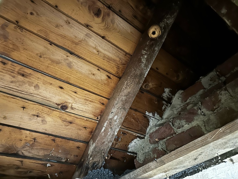

Ik dacht zelf aan steenwol platen tegen de schuine kant van het dakje (tussen de houten balken) en rechts aan de kant die doorloopt naar de erker van de buren (daar waar de bakstenen te zien zijn op foto 2).
Deze dan vervolgens vastzetten met hardboard platen.
Boven de stucplaten voor het "plafond" dan ook weer steenwol platen.
Of is er een makkelijkere / betere manier?
Alvast bedankt!

vergeet klimaatfolie niet - het hout moet kunnen ademen.
Vervolgens inderdaad volgooien met steenwol- al is het rechts wel erg dun dan... je zou ook aan PIR kunnen denken als je hoge isolatiewaarde wilt.

Bedoel je echt de hele inhoud volgooien met steenwol? Of alleen op het schuine gedeelte en bovenop de stucplaten?
En met rechts dun bedoel je dan het stukje bij de bakstenen, daar waar het doorloopt naar de buren?
Kan ik op dit stukje beter voor iets anders kiezen dan een steenwol plaat?

Wat wil je nog bovenop gaan doen?
Als het niets is zou ik vrolijk leuke aanbieding aan steenwol kopen. Voordeel van steenwol, als je met deze ruimte cm teveel erin gooit merk je het niet. (Eventuele kabelgoten kan je er gewoon onder leggen, die 2 cm deukt steenwol wel in).
15-20 cm zou ruim voldoende moeten zijn maar is 30 cm nu toevallig zelfde prijs gewoon pakken :)

teveel isolatie bestaat niet dus ik zou er ook gewoon zo dik mogelijk tegen het schuine dak zetten. dan afwerken met klimaatfolie, tenzij de buitenkant zeker weten dampopen is. dan kun je dampremmende folie nemen, dat kost een stuk minder.
je kunt op marktplaats kijkenof iemand in de buurt nog een restant aanbiedt. dan hoeft je geen hele rol te kopen.
