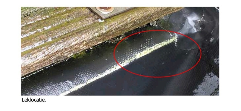

Ik heb een TPO-dak waarvan een scheur bovenaan in de opstand een kleine lekkage geeft binnen. Ik heb een aantal offertes opgevraagd maar ik lig nu in bed te piekeren, kan ik dit niet gewoon zelf?
Afbeeldingslocatie: https://tweakers.net/i/rQrHRcYsV1CViYPCrkkBrB_1UkQ=/800x/filters:strip_icc():strip_exif()/f/image/X0j7LZ6wq4SHyCcHA3gaMl3q.jpg?f=fotoalbum_large
Als ik het goed heb is de volgorde ongeveer het volgende
- Schoonmaken
- Contactlijm erop
- Strook over de scheur verlijmen
Hiermee hoop ik een fix te creëeren die in ieder geval weer een aantal jaartjes mee kan. De rest van de bedekking is nog in goede staat.
Obstakel lijkt vooral het vinden van een zaak waar ik kleine aantallen kan kopen. Alles wat ik tegenkom lijkt gericht op b2b met afname van minstens 15 tot 30 m²... Iemand een idee? :)
Als de offertes me te gortig uitvallen dan is Duct Tape altijd nog een optie? :D :D

BBB-Nick schreef op woensdag 24 juli 2024 @ 13:33:
TPO (Thermoplastische Poly-Olefine) combineert de duurzaamheid en soepelheid van rubber-membranen met de voordelen van een thermisch aflasbaar membraan.
TPO dakbedekking is dus een hybride dakbedekking: het is enerzijds lasbaar als PVC en het is anderzijds elastisch en lijmbaar als EPDM. Het is goedkoper dan EPDM en heeft een verwachte levensduur van minstens 30 jaar
Dan kan je dit dus gebruiken :
https://dakenmarkt.nl/rep...8qediXoHt14xoC7MYQAvD_BwE
Ah kijk, ik vroeg me al af waarom ik zoveel EPDM-resultaten kreeg en had die genegeerd omdat ik dacht dat dit niet te verlijmen viel met TPO. Voor die paar tientjes het proberen waard. Thanks! _/-\o_
