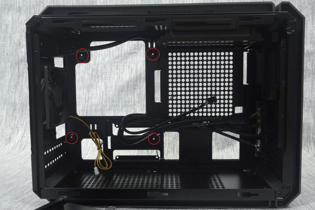

De case die ik heb heeft geen daadwerkelijke moederbord standoffs, maar meer verhogingen in de case die en stuk breder zijn, en dus met meer op het moederbord in contact komen, dan een gebruikelijke standoff. Zou dit iets van kortsluiting kunnen veroorzaken?
