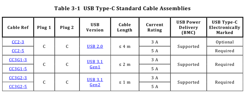

Ja het is een waar mijnenveld. Zeker als sommigen de standaard niet aanhouden.
Afbeeldingslocatie: https://tweakers.net/i/14U4Hu6W4KEkxYklkGkm_sKYMEw=/800x/filters:strip_exif()/f/image/OaFoxyQ1GalvtouGNjT558CU.png?f=fotoalbum_large
Je kunt het op de verpakking vaak niet zien. Maar “100W” staat meestal voor de 5A variant, en de usb versie is meestal wel af te lezen.
Sommige kabels van goedkope aliexpress meuk is power only.
En als je een normale usb A naar C kabel hebt zit je weer in een ander type. Het is echt feest.
Kijk even bij allekabels, die weten volgens mij wel wat ze verkopen. Dan hebben ze ook wel kortere. Weet je welke versie je minimaal nodig hebt?
