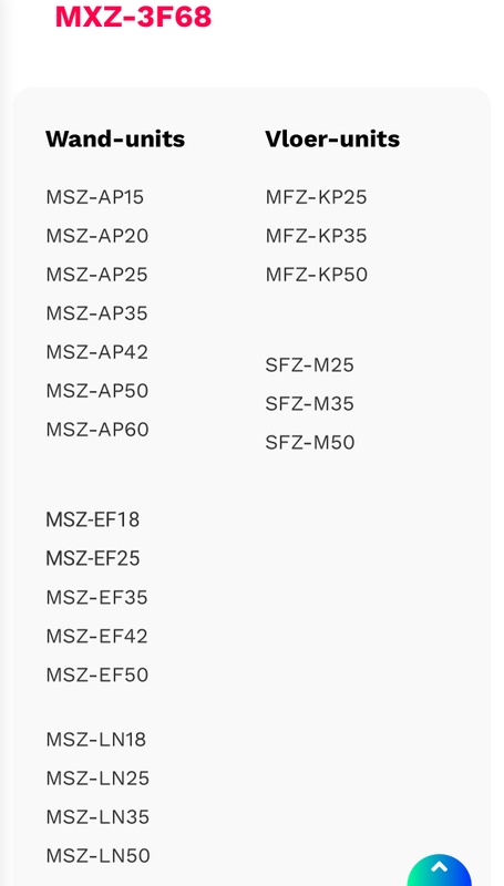

Als ik zo snel ff kijk lijkt het dat die 6kw binnen unit niet gecombineerd hoort te worden met de gekozen buiten unit.
Mitsubishi Electric Airconditioning Multi split Buiten-unit
MXZ-3F68 VF
Geschikt voor binnen-units met typenummer
Wand-units • MSZ-AY  • MSZ-EF  • MSZ-LN
Vloer-units  • MFZ-KT  • SFZ-M
Cassette-units  • MLZ-KP  • SLZ-M
Kanaal-units  • SEZ-M*  • PEAD-M*
Plafondonderbouw-unit  • PCA-M / KA*
Het serie nummer eindigend op AP komt niet voor in de opties.
Dat lijkt het te zijn dat deze niet matched met de buiten unit. Een maatje groter MXZ-4F72VF daar kan die 6KW binnen unit wel op aangesloten worden.

Afbeeldingslocatie: https://tweakers.net/i/o7XfTmYdWRSqu_WlXgl9qxdS7uA=/x800/filters:strip_icc():strip_exif()/f/image/z1SxWNLcHl3iaeUr3RnR2wq7.jpg?f=fotoalbum_large
  • Tjansaar
  • Registratie: Juli 2024
  • Laatst online: 23-01 09:28
De AP15 tot 50 zijn sinds dit kaar de AY gaan heten. Enkel de 60 en 71 noemen nog AP.

Bij nader kijken lijkt het dat je gelijk hebt en de 6KW unit wel bij deze buiten unit op mag.
