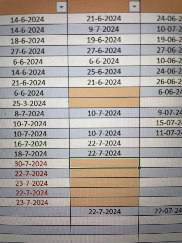

Mijn vraag
Ik wil het aantal lege cellen tellen van een kolom, maar pas als een andere kolom van die rij gevuld is.
Dus als kolom F is gevuld, wil ik weten hoeveel lege cellen kolom G is.

Wat had je zelf al gevonden? Een snelle ChatGPT geeft het volgende namelijk:
Je kunt dit in Excel doen met behulp van een combinatie van de functies IF en COUNTA. De IF-functie controleert of een cel in kolom F gevuld is, en als dat zo is, controleert COUNTA of de overeenkomstige cel in kolom G leeg is. Dit kan worden bereikt door een hulpkolom te gebruiken en vervolgens de resultaten te tellen. Hier is hoe je dat kunt doen:
Voeg een hulpkolom toe, bijvoorbeeld in kolom H.
Gebruik in kolom H de volgende formule in cel H1:
excel
=IF(AND(F1<>"", G1=""), 1, 0)
Deze formule controleert of cel F1 gevuld is (F1<>"") en of cel G1 leeg is (G1=""). Als dit beide waar is, geeft de formule 1 terug; anders 0.
Kopieer deze formule naar beneden voor alle rijen waarin je geïnteresseerd bent.
Tel nu de 1'en in kolom H op. Dit kan je doen met de SUM-functie. Voeg deze formule bijvoorbeeld toe in een cel, zoals H100 (of een andere cel buiten je dataset):
excel
=SUM(H1:H99)
Dit geeft je het aantal lege cellen in kolom G waar de overeenkomstige cel in kolom F gevuld is.

Een IF formula maken? Als een cell in de range van de volgende kolom (Bijv. kolom C) data bevat dan lege cellen tellen in de kolom (Bijv. kolom B ).
Bijvoorbeeld:
=IF(COUNTA(C:C)>0;COUNTIF(B1:B5;"");0)
En wat is de definitie "Pas als de andere kolom is gevuld", wat is de trigger wanneer de lege cellen moeten worden weergegeven.

  • Tvdbg
  • Registratie: Juli 2024
  • Laatst online: 23-07-2024
Yes! Dank, gelukt!

Dit kan ook zonder hulpcellen.
Als het om de bereiken F1:F20 en G1:G20 gaat:
=ALS(AANTALARG(F1:F20)=20;20-AANTALARG(G1:G20);"")
